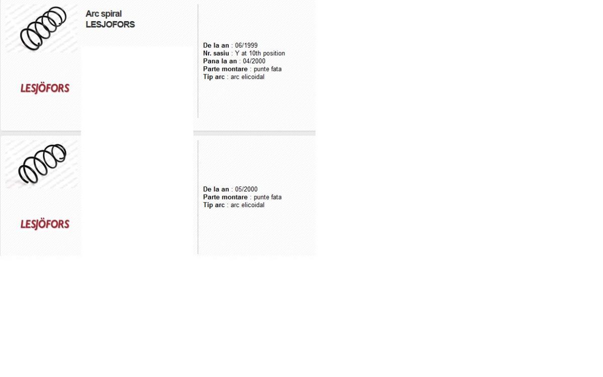

Dar cine stie si cum arata arcurile?
Dupa poza si spusele voastre e primul.
Eu asa il am si mecanicul zice ca nu e bun.post-436-0-42750400-1424088785_thumb.jpg
pai acolo zice ca daca al 10lea caracter din Nr de sasiu e Y atunci ala e! verifica!

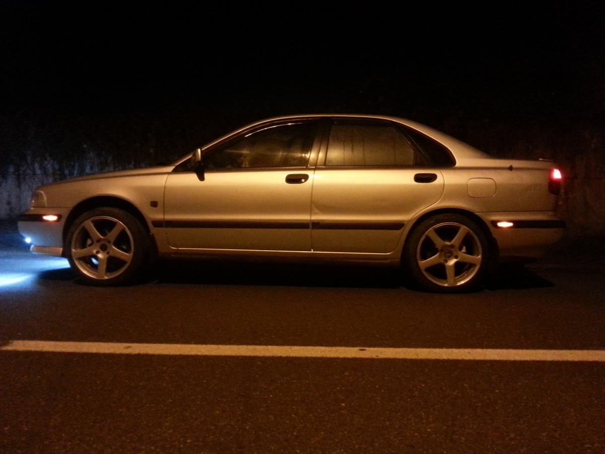

Ce as putea sa-i fac sa arate mai bine? Nu-mi place sa fiu inalt pe fata si lasat pe spate, m-i se pare ca-i salupa.
post-3486-0-60990300-1425133274_thumb.jp
salut....pui arcuri sport cu garda 35-40mm mai lasate (sunt rosii sau galbene) ....fata de sol o sa ai diferenta asta la aripa sus....sau pui sport pe spate ....adica ceva mai dure si o s-o inalte de spate....(cred ca are kit-ul si ceva distantieri...pe spate)
