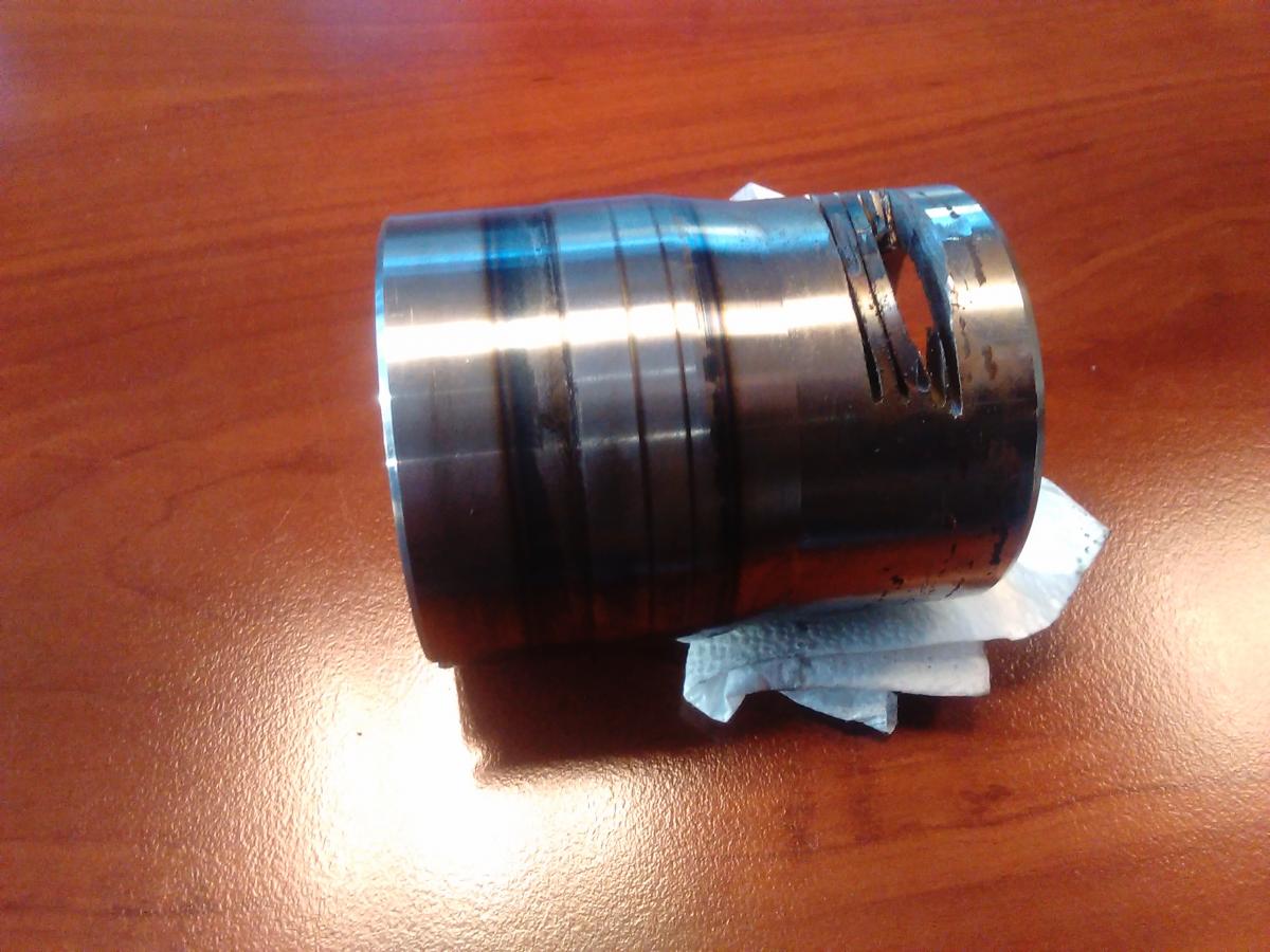

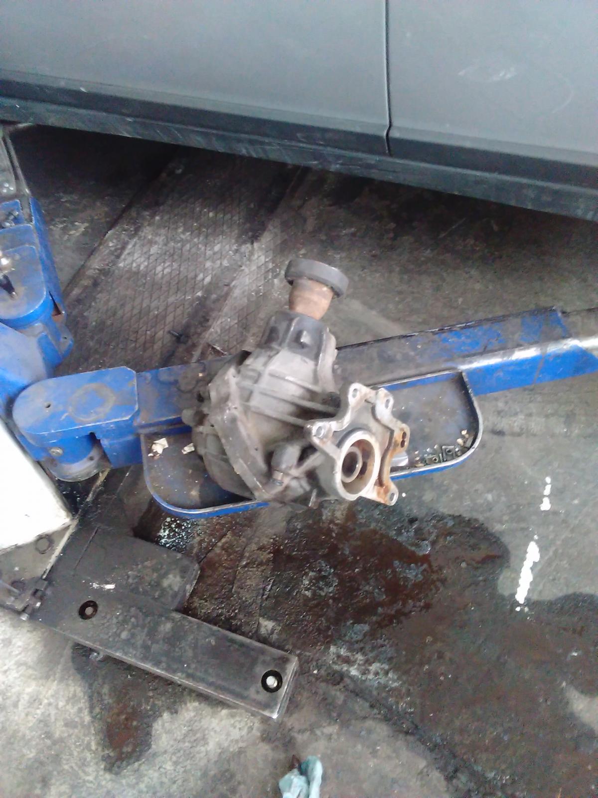

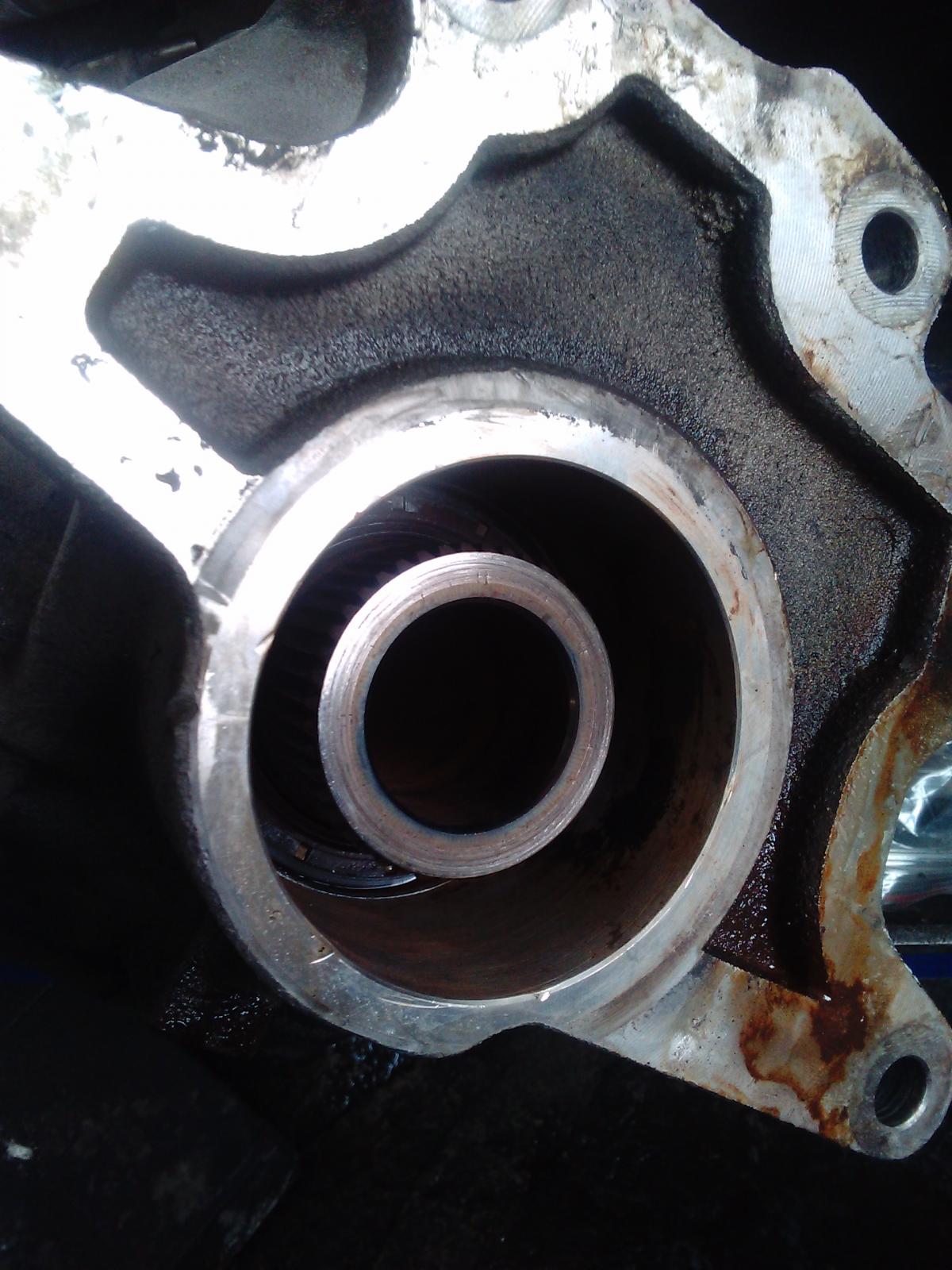

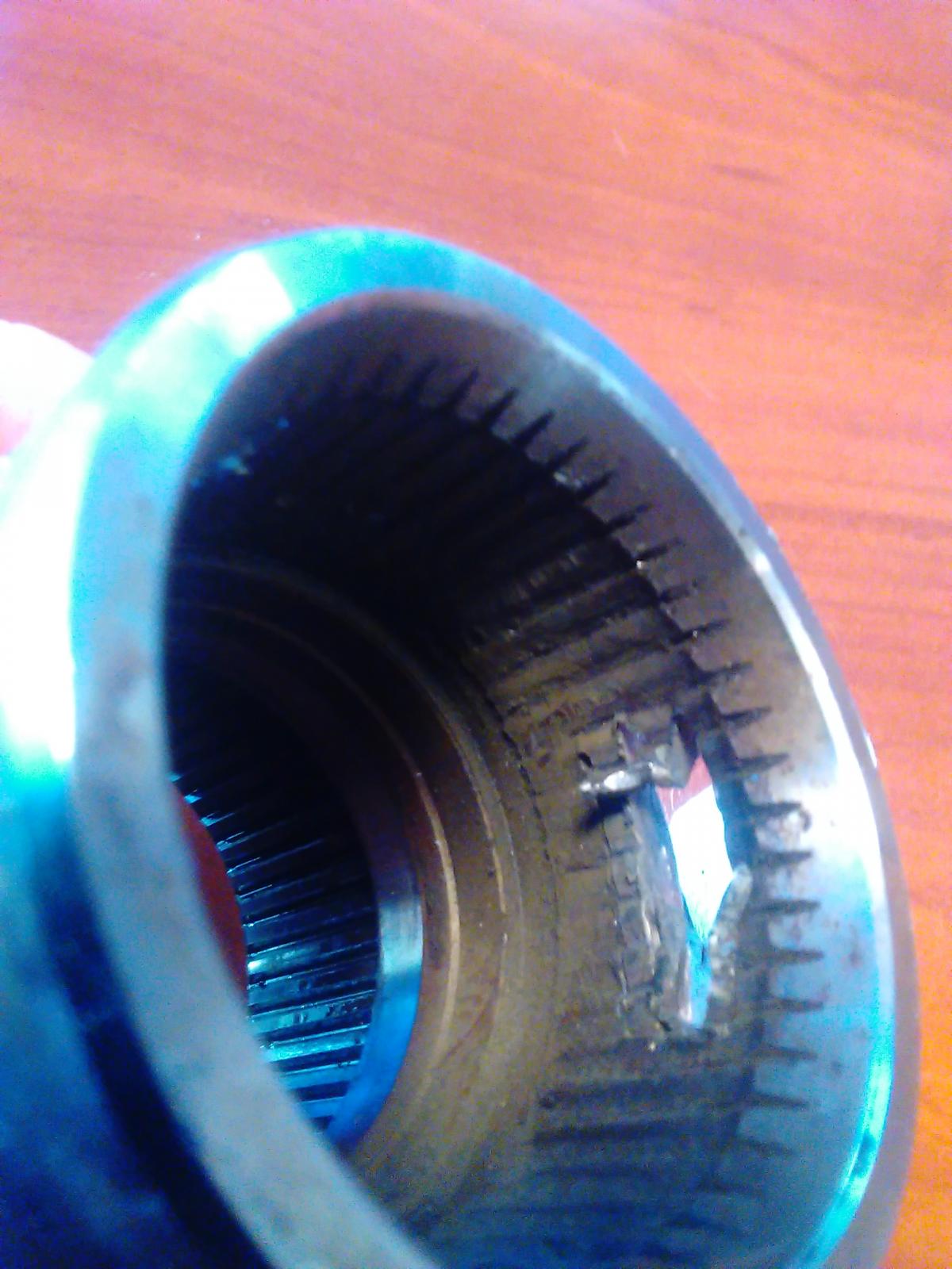

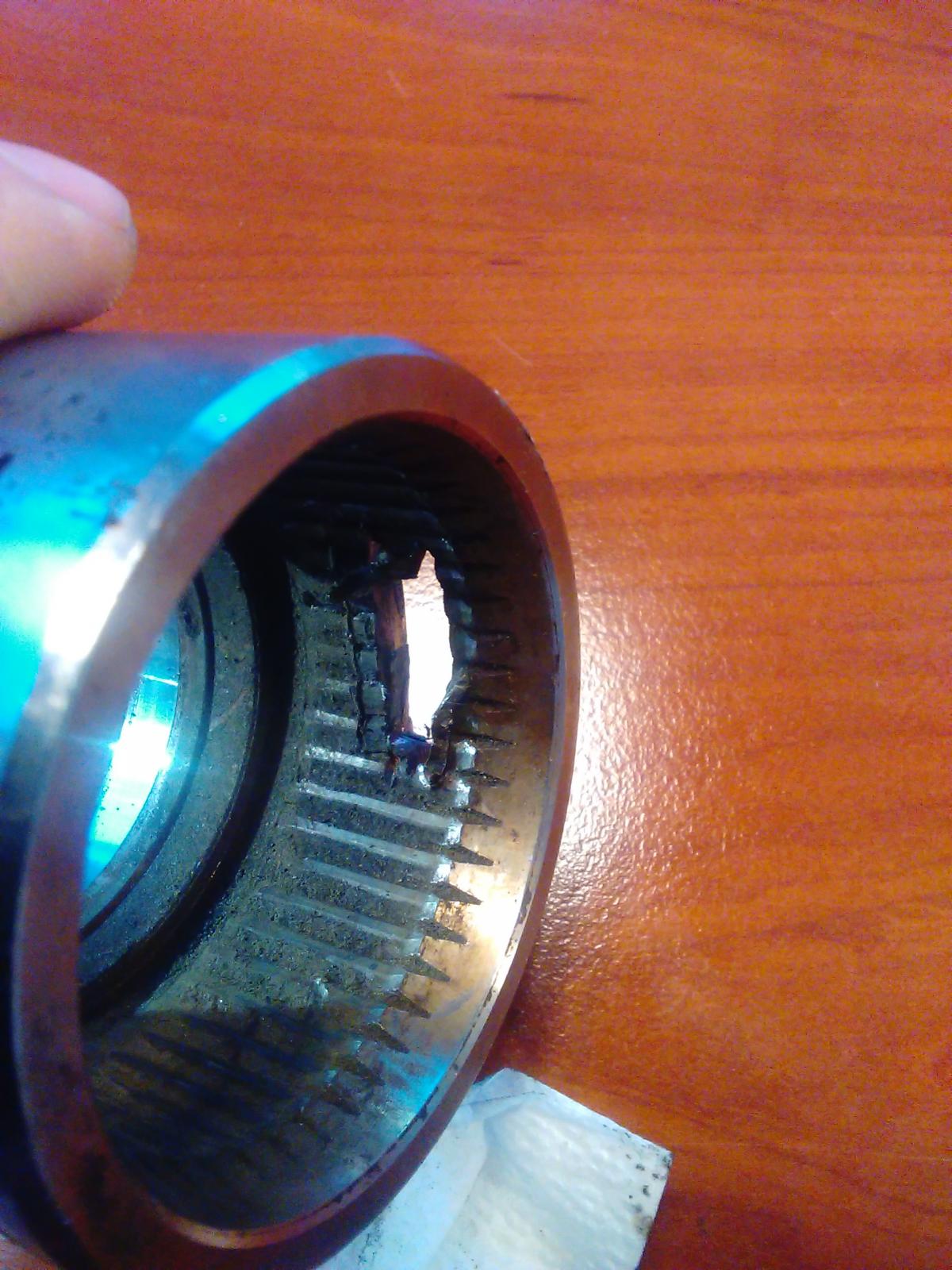

Buna ziua, imi poate spune si mie cineva un centru pentru dezmembrari pentru o cutie de transfer pentru un Xc90 . Am demontat cutia de transfer si se pare ca si canelurile de pe ax sunt duse . (binenteles si bucsa ) pe care am comandato deja pe www.piese-volvo.ro
Dupa o spalare amanuntita a axului de la grup am constatat ca dinti sunt destul de ok ,asa ca am hotarat sa o montez asa.

Nu se vad dinti de la ax dar o sa pun cu bucsa ca aia este stricata rau
Nu sunt foarte elocvente

Da multam mult pentru piese , am montat , a fost totul inregula o sa vad la urmatorul drum de proba (plec pana in Suedia sa ai fac ITP-ul 5000 km) Taieturile de pe ceea veche sunt facute pentru a putea fii scoasa .Multam mult Alex
