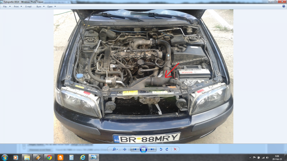

Deci furtunul "bifat" de mine in poza ar trebui taiat. La D4192T3 ala e responsabil de Exhaus Gas Recirculation... post-2590-0-73638100-1425075058_thumb.pn
  On 2/27/2015 at 10:03 PM, vpr said:
Nu mi-as face probleme ca se caleaza motorul cat mi-as face probleme de un soc hidraulic!
Adica ultimele trei masini cu turbina dusa care le-am vazut s-au ales cu biele noi... i
Ce provoaca acest soc hidraulic?? O lipsa brusca de ungere?
Nu,o cantitate prea mare de fluid.
NU! Ajunge o cantitate prea mare de ulei in camera de ardere care nu poate fi comprimata iar turatia motorului care ar trebui sa fie foarte mare in momentele acelea va crea o presiune atat de mare in cilindru incat o sa crape blocul motor/bile/pistoane...
oricare furtun intre turbo si motor poti taia sau desface , sincer la cat costa in motor , mai bine nu iti risti viata sa iti bubuie vreun piston in fata

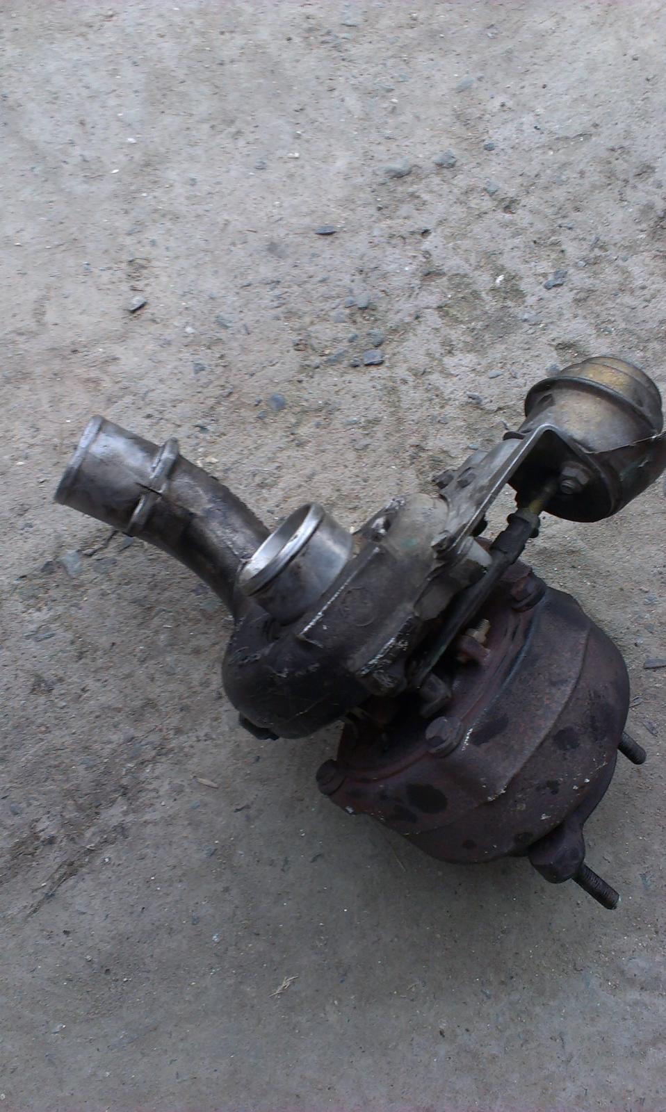

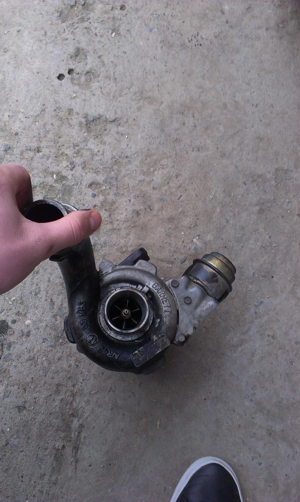

Am fost astazi la mecanic si mi-a dat jos turbina... am avut noroc ca nu mi-a intrat "obiecte straine" in axul turbinei .. in principiu sa defectat geometria axului si ma costa undeva la 450 E .. din cate am inteles o turbina noua m-ar costa undeva la 1000 e , e de Renault si sunt foarte scumpe..

E sigur ca s-a defectat geometria? a incercat sa o curete? Face depuneri si se blocheaza iar dupa curatare isi revine.
