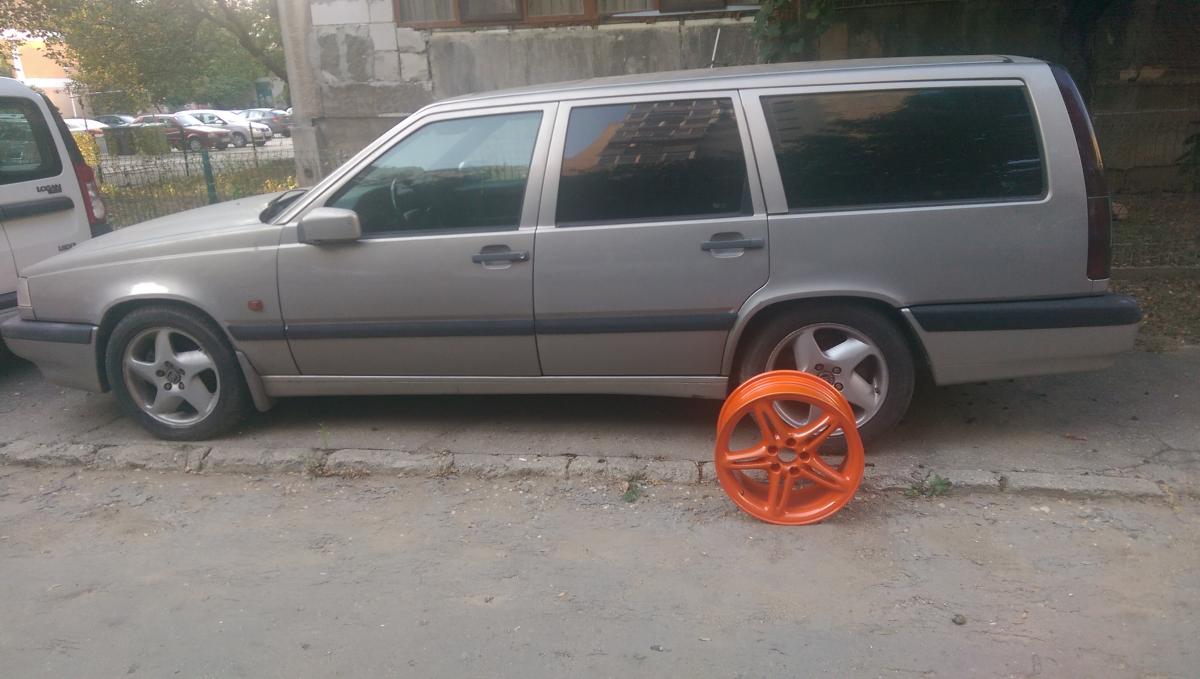

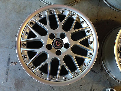

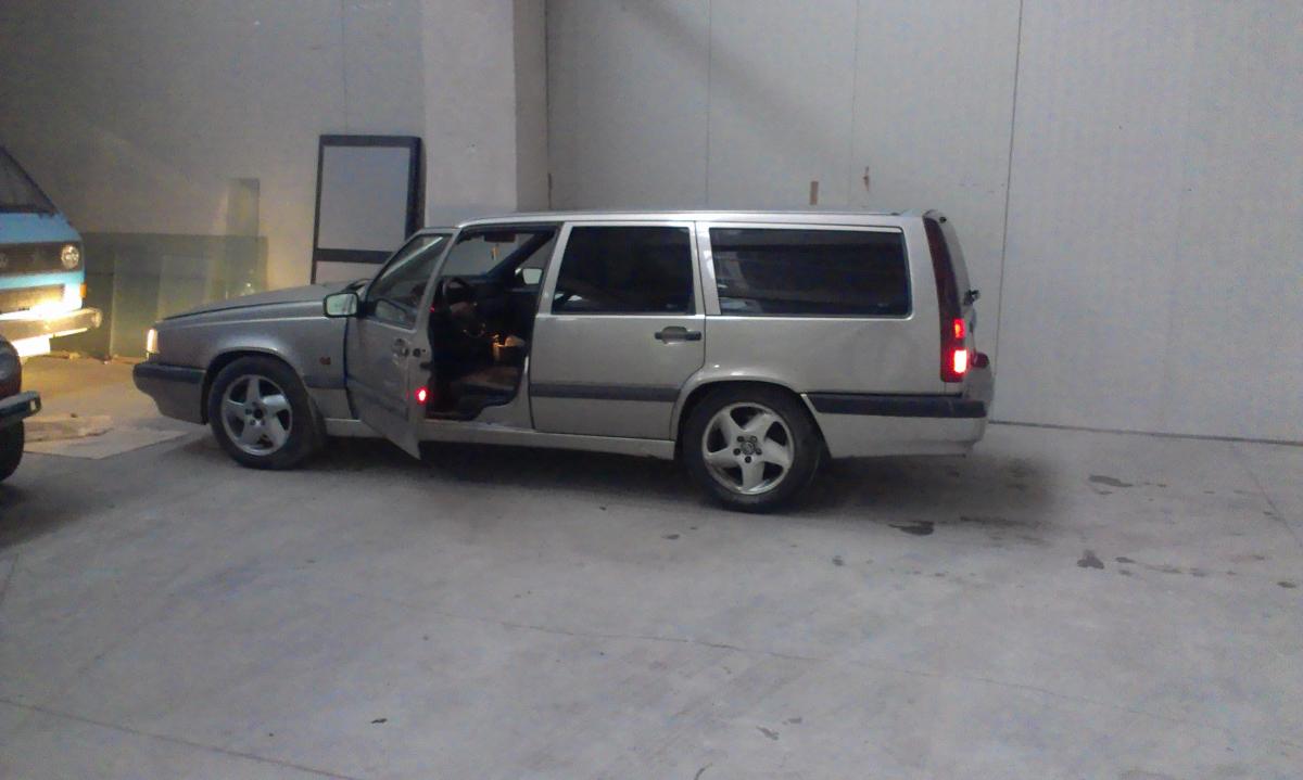

Si doua fotografii cu masina, in a doua este unul din seturile de jante care sunt pt ea, a 3 a foto este cu alt set de jante, tot pt ea.
