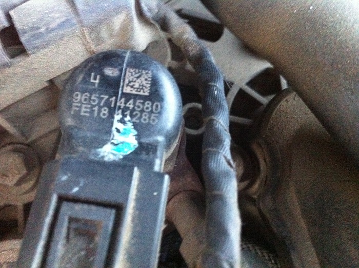

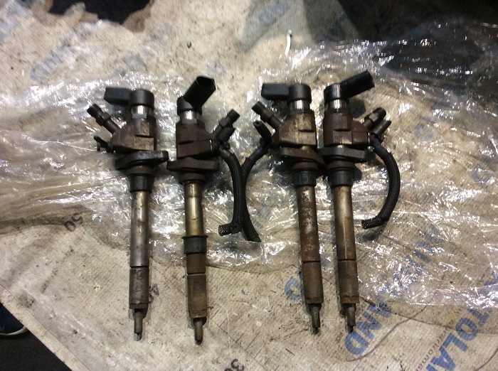

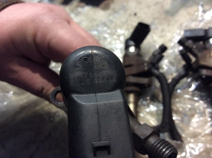

Buna seara, detin un VOLVO S40, 2.0D, 136CP, 2007, trebuie sa schimb injectoarele si ma inclin spre a le achizitiona de la un depozit de dezmembrari. Intrebarea mea este urmatoarea, Injectoarele montate acum pe masina sunt cu "acea" cifra 4, cele pe care doresc sa le iau au acelasi cod de referinta insa "acea" cifra este 5 si provin de pe un PEUGEOT 307 2.0 HDI.
Sunt compatibile petru S40, 2.0D 136CP??
Atasez mai jos o poza cu unul din injectoarele montate acum pe masina si alte 2 cu cele pe care doresc sa le achizitionez.
Multumesc!
Dacă injectoarele nu sunt aceeaşi clasă, nu sunt compatibile, decât după resoftarea ECM-ului.
Am inteles, deci ar fi compatibile cu o resoftare a ECM-ului. Are cineva idee daca aceasta resoftare se face doar la reprezentanta sau nu (adca doar tester original)? Dar ce costuri ar presupune o astfel de resoftare?
Multumesc
Nu m-am exprimat eu tocmai bine, când am spus resoftare. Trebuie setată clasa corectă a injectoarelor. Acuma, eu nu ştiu şi n-am cum să verific momentan dacă la Volvo s-a pus şi clasa 5, ca la Peugeot, adică dacă se poate seta acea clasă la Volvo.

Asadar, @larahau a schimbat injectoarele din clasa 4 cu injectoare din alta clasa (nu stie exact daca 5 sau 6, il putem ruga sa verifice exact) dar au fost luate tot de pe un Volvo.
Eu le voi schimba toate, asadar este exclus si cred ca si imposibil sa am unele clasa 4 si altele 5 sa 6!
Marea mea intrebare este daca sunt sau nu compatibile cele din clasa 5 luate de pe un Peugeot 307, 2.0D, 136CP pentru al meu Volvo S40, 2.0D, 136CP, 2007??

As tinde sa cred ca da.
Din cate stiu larahau de pe o masina epava cumparata a luat toate injectoarele(clasa 5) si le a pus la el(clasa 4).Parca si la mine erau clasa 5.
Se seteaza din Vida (sau cu orice alt tester) clasa injectorului din 4 in 5 .
