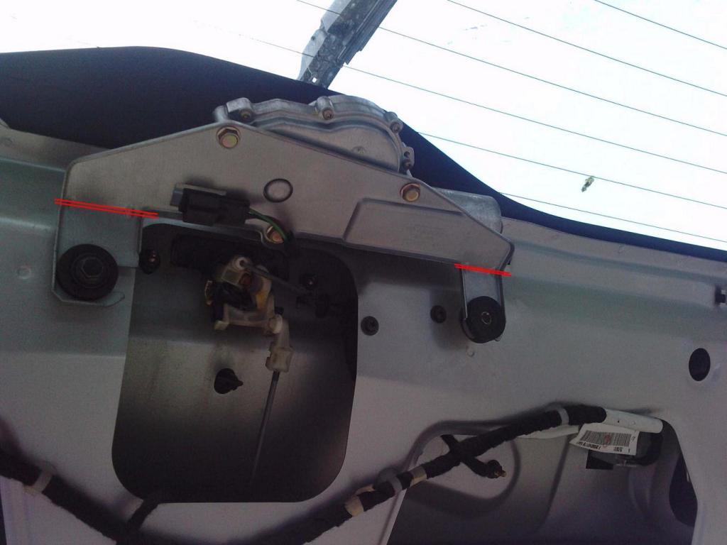

Mufa de alimentare a motorasului (in fata rotii dreapta fata ) sau de la capatul care ajunge la stergatorul luneta (ca in poza)?
