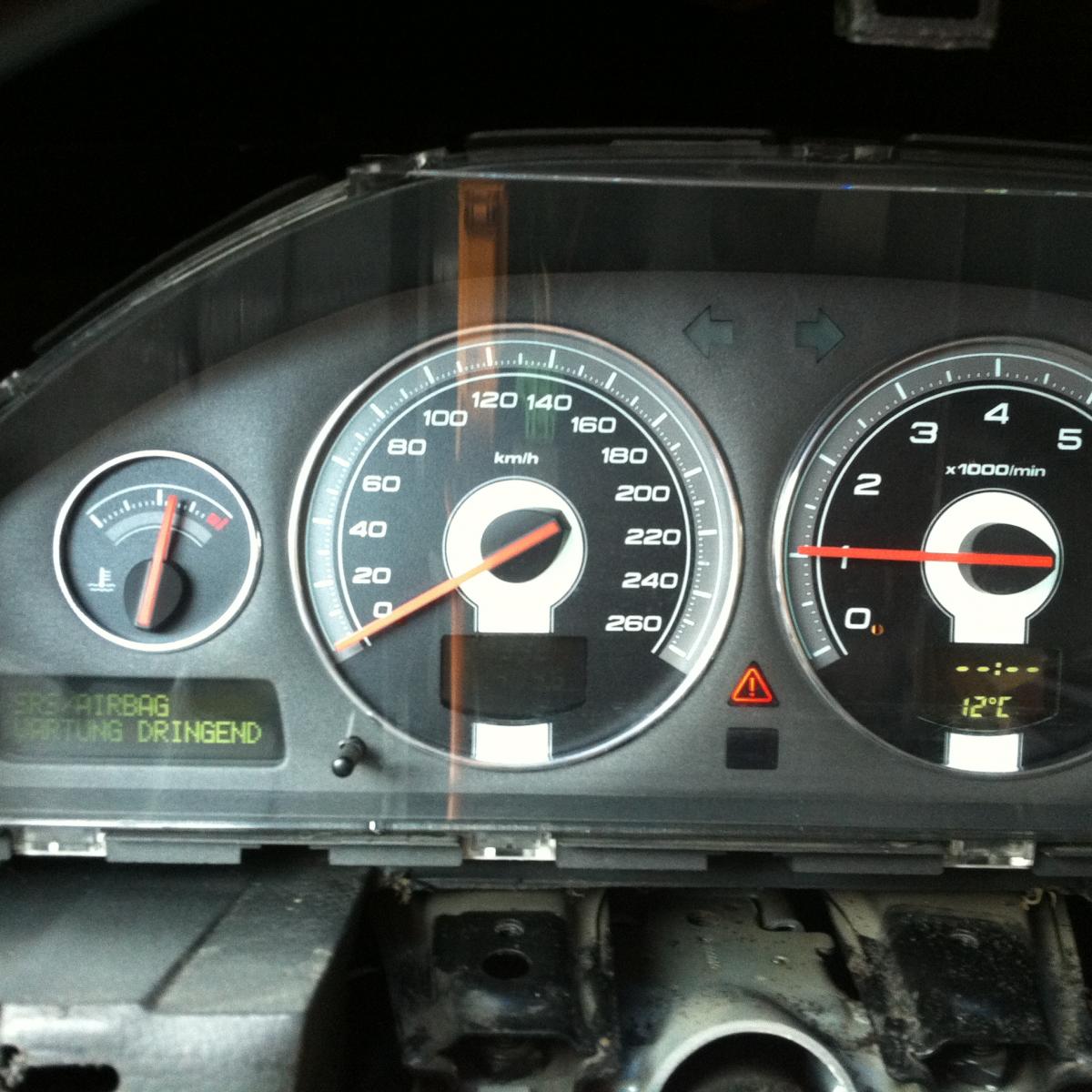

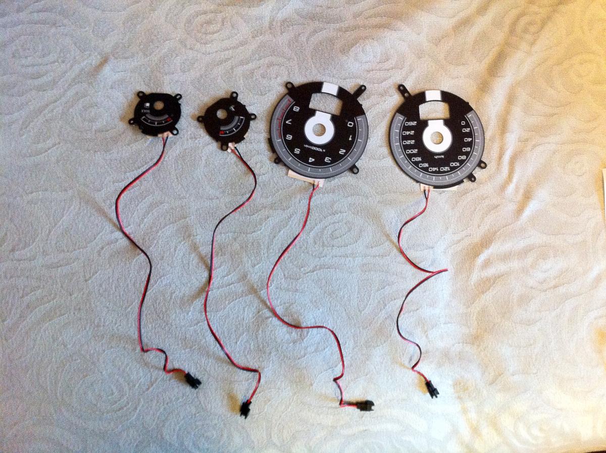

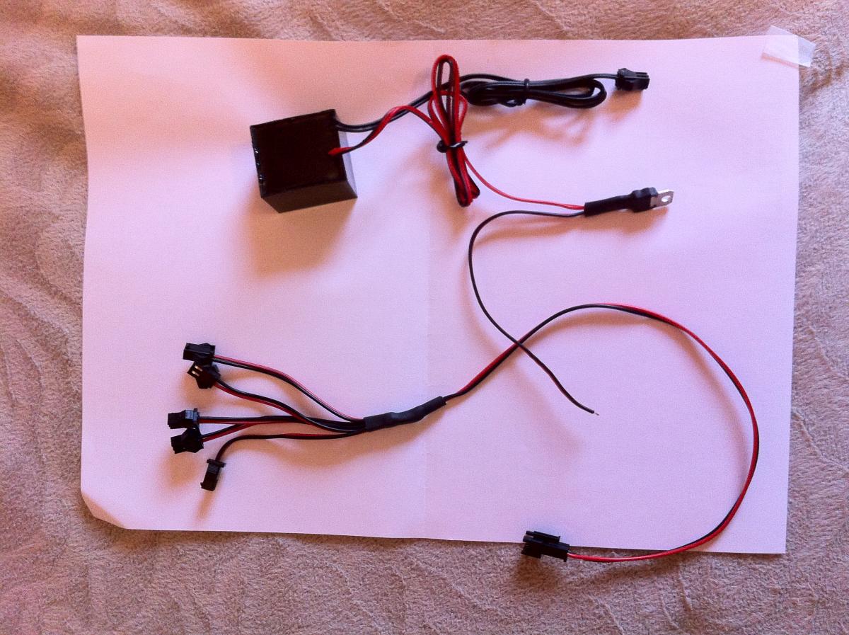

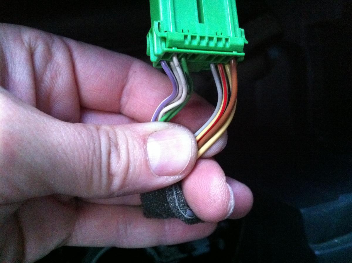

M-a mancat undeva si am luat un set de ceasuri plasma,off market iar dupa ce am dat bordul jos am un manunchi de cabluri la care trebuie sa conectez ceasurile.Imi trebuie un si un + si un ground si nu stiu care sunt.Poate ma puteti ajuta voi.
Eu cred ca cel maro e + si cel rosu cu galben e ground insa as vrea sa reglez si intensitatea curentului la ceasuri din butonul din bord...Acolo m-am uitatat dar nu am cum sa le conectez.Deci nu prea stiu de unde sa le leg.
Asadar ceva impresii,idei?

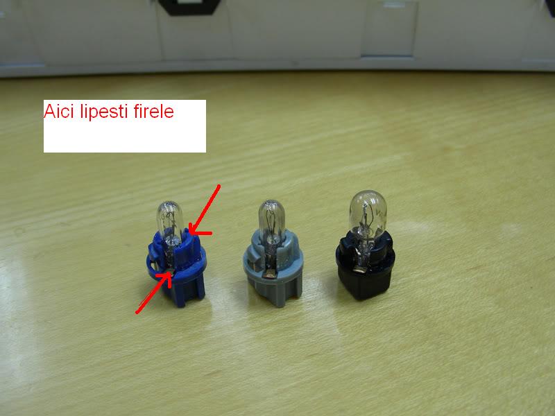

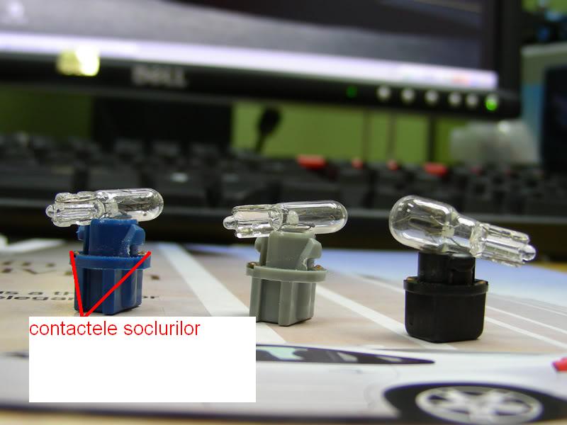

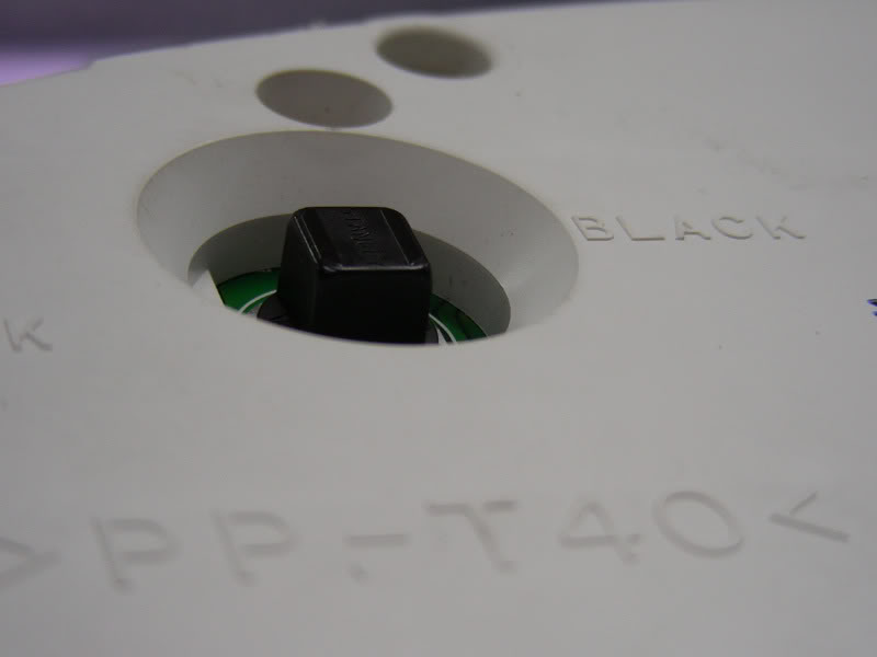

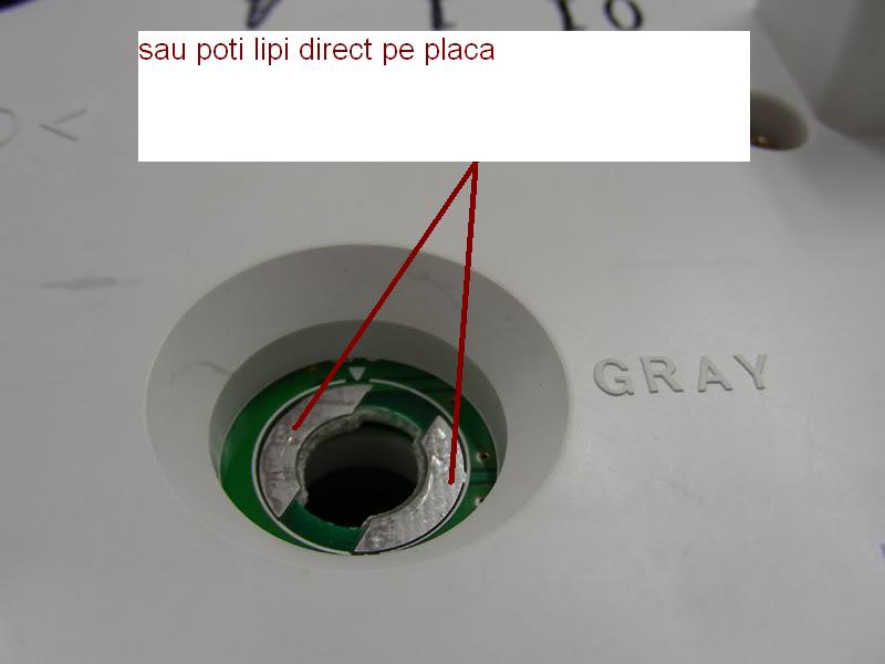

Lipesti firele pe placa ceasurilor in locul unui led. Sau lipesti firele pe soclul unui bec. Asa iti va functiona si dimming-ul
Il dau jos mai tarziu si mai fac o poza ca nu imi dau seama deocamdata ce si cum...
Merci
Chiar daca lipesti in soclu becului, sau pe placa, trebuie sa ti cont de polaritate. Plasmele nu se vor aprinde, decat daca respecti polaritatea, dar daca le pui invers, nu se va intampla nimic. Schimbi polaritatea si vor functiona.
Daca lipesti firele pe soclu si nu se aprind, rasucesti soclul la 180 grade si vor merge. Daca lipesti pe placa si nu se aprind, va trebui sa le dezlipesti si sa le inversezi intre ele
Sa nu uiti sa scoti becurile din bord!

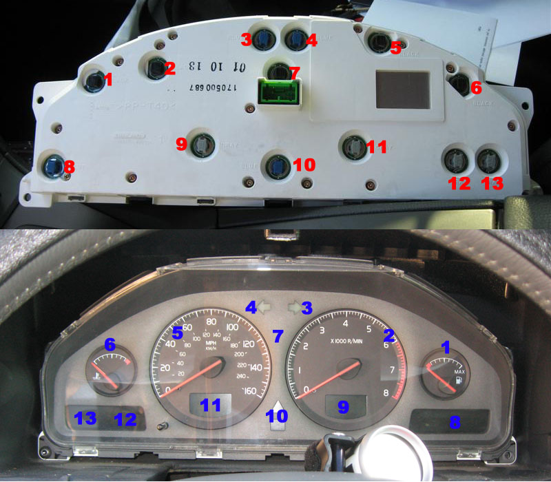

Inca o intrebare,
Trebuie sa scot toate becurile din bord?
Sunt 13 de toate
Mai putin 3,4,8,10, 12 si13
Edited by paunionutz
Am scos becurile 1,2,7,5 si 6 al legat plasmele la becul 7 insa acum nu mai am lumina la afisajul electronic de la km...iar afisajul electronic din stanga parca e iluminat doar pe jumate
Schimba becurile, ca poate s-au scuturat la montare-demontare
Am scos becurile 1,2,7,5 si 6 am legat plasmele la becul 7 insa nu se mai aprinde 11 si mai vad km iar afisajul din stanga este luminat doar pe jumate 13 nu cred ca se aprinde nici ala...

2. nu trebuie sa te legi la bord, trebuie sa iei un 12V nepermanent (pe contact), din zona CEM-ului e mai usor de luat 12V sau chiar direct de la contact .
Nu te lega pe bord pt ca trage mult curent ridicatorul ala .
