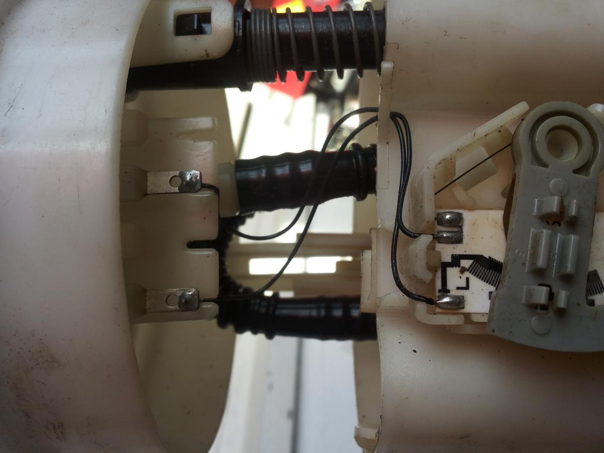

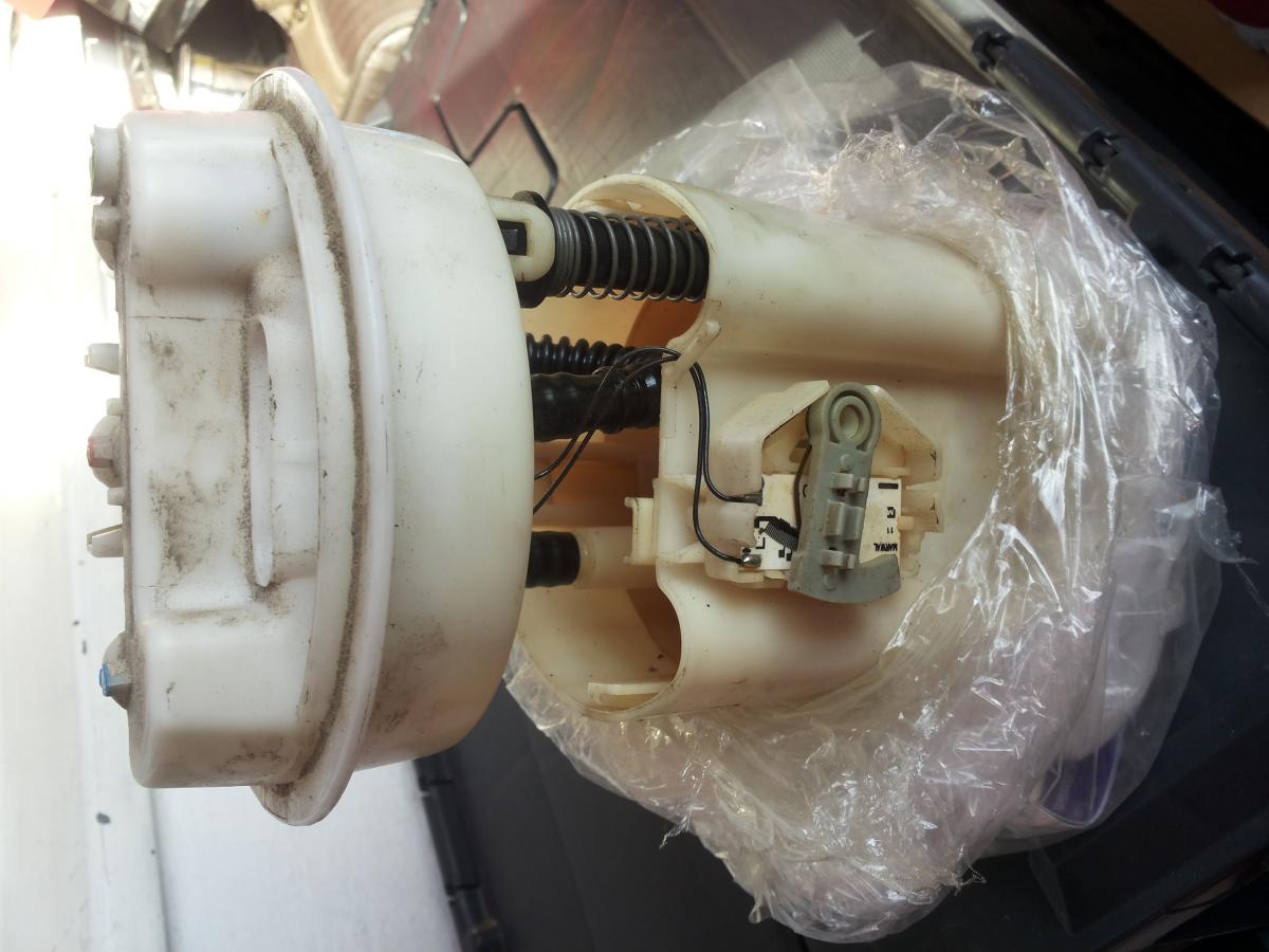

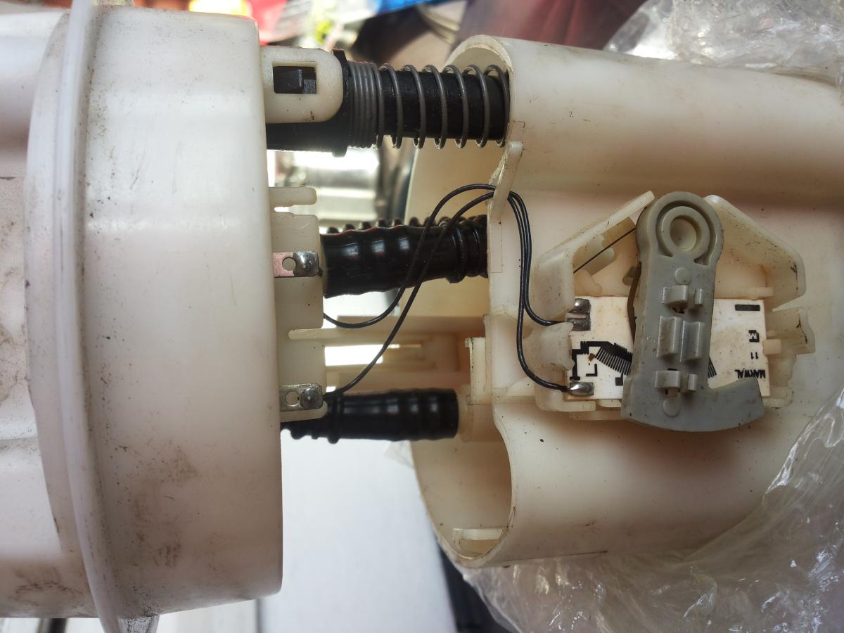

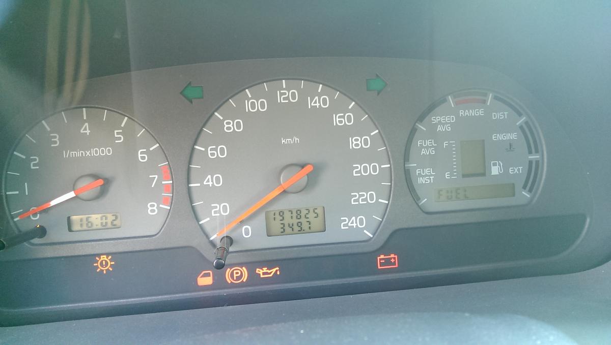

Salutare ! Astazi am constatat ca indicatorul de combustibil i-mi arată că sunt pe zero rezervorul fiind plin chiar am intrat si la un peco si am mai băgat în el pana l-am umplut ,deci varianta cu rezervorul spart cade . Am desfăcut si mufa conectoare de la sonda , am curatat-o insa fără nici un rezultat. Mai trebuie verificată vreo sigurantă sau altceva ?
Vă multumesc !
post-1737-0-77274500-1427033835_thumb.jp
Se mai intampla sa se strice sonda din rezervor. Scoate pompa afara cu totul si o sa iti dai seama daca e stricat ceva pe acolo sau nu
sau un fir intrerupt....
Edited by mikaita
Salut. Mai mult ca sigur ca s-au rupt firele de la sonda din rezervor. Sint subtiri si destul de rigide
Mie mi s-au rupt de doua ori si intr-un final le-am schimbat cu unele fire mai groase, si de atunci nu am mai avut probleme.
Te referi la firele mufei de conectoare sau la cele de la bobina plutitorului ?
Salut,incearca sa vezi daca gradatia este ok si acul lucreaza pe toata gradatia cum trebuie,la mine era exfoliat o singura gradatie si cand ajungea acul acolo la bord imi indica 0,foar sub acea gradatie functiona corect
Având în vedere că astăzi este sărbătoare,las pe mâine această problemă.
Mai am o intrebare,cineva mi-a sugerat pentru a proba instala electrica care vine la sonda ,sa pun in scurt cei doi conectori si ar trebui sa îmi arate nivel full daca firele sunt ok.
asa este, doar ca o sa ai mai mute fire in mufa. Vezi pe care le pui in scurt!
Cred ca are doua plutitoare indicatoare de nivel. Nu am stat sa investighez cum sunt legate (serie sau paralel). Am si eu problema asta cu indicatia dar m-am resemnat. Se pare ca unele contacte sunt mai tocite decat altele si acolo indica zero cateodata. Daca vrei sa iti faci damblaua sa pui in scurt (cu toate ca nu vad rostul... sorry) la mine sunt doua mufe pe partea dreapta
una cu 4 fire : 2 mai groase albastru si maro care duc la pompa si doua fire negre mai subtirele care sunt indicatorul de nivel dupa partea stanga
una cu doua fire (nu mai stiu culorile) dar daca le urmaresti sub mocheta intra in rezervor in partea dreapta si sunt de la indicatorul de nivel dupa partea dreapta
Dar mai bine urmarestisub mocheta firele care intra in rezervor in principiu alea mai groase sunt de la pompa (evident nu le vei pune pe alea in scurt :blob8: )
Problema sa rezolvat de la sine,acum imi indica nivelul si bănuiesc că problema este de la gradatia sondei,intr-o pozitie anume nu mai indică nivelul.
