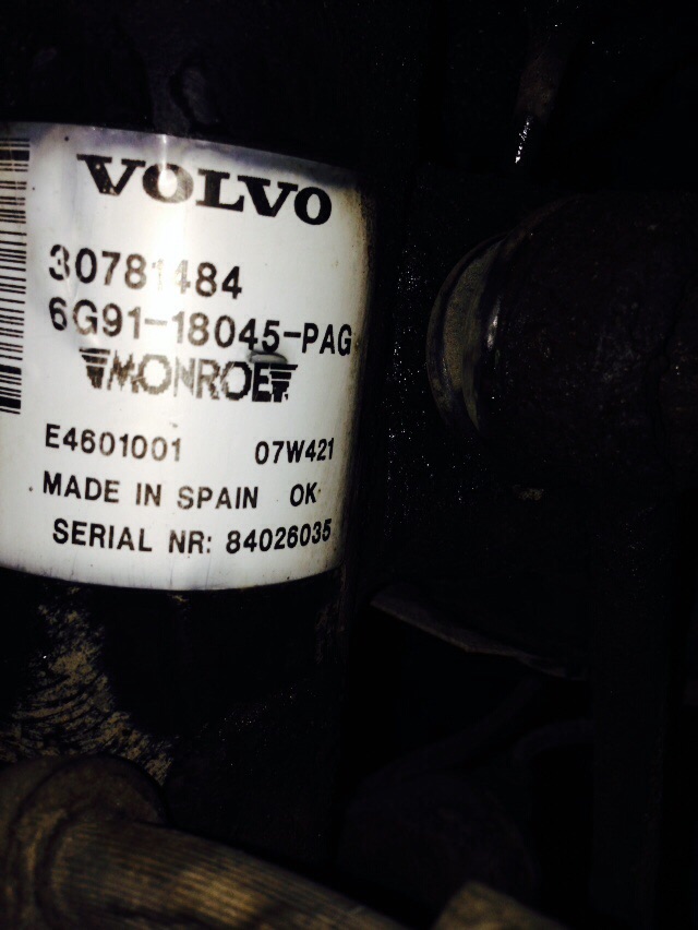

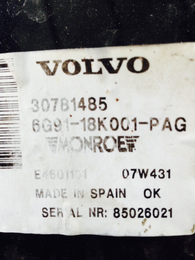

Acestea sunt etichetele de pe amortizoare:
Ma poate ajuta cineva?
Multumesc Alin Buga!
