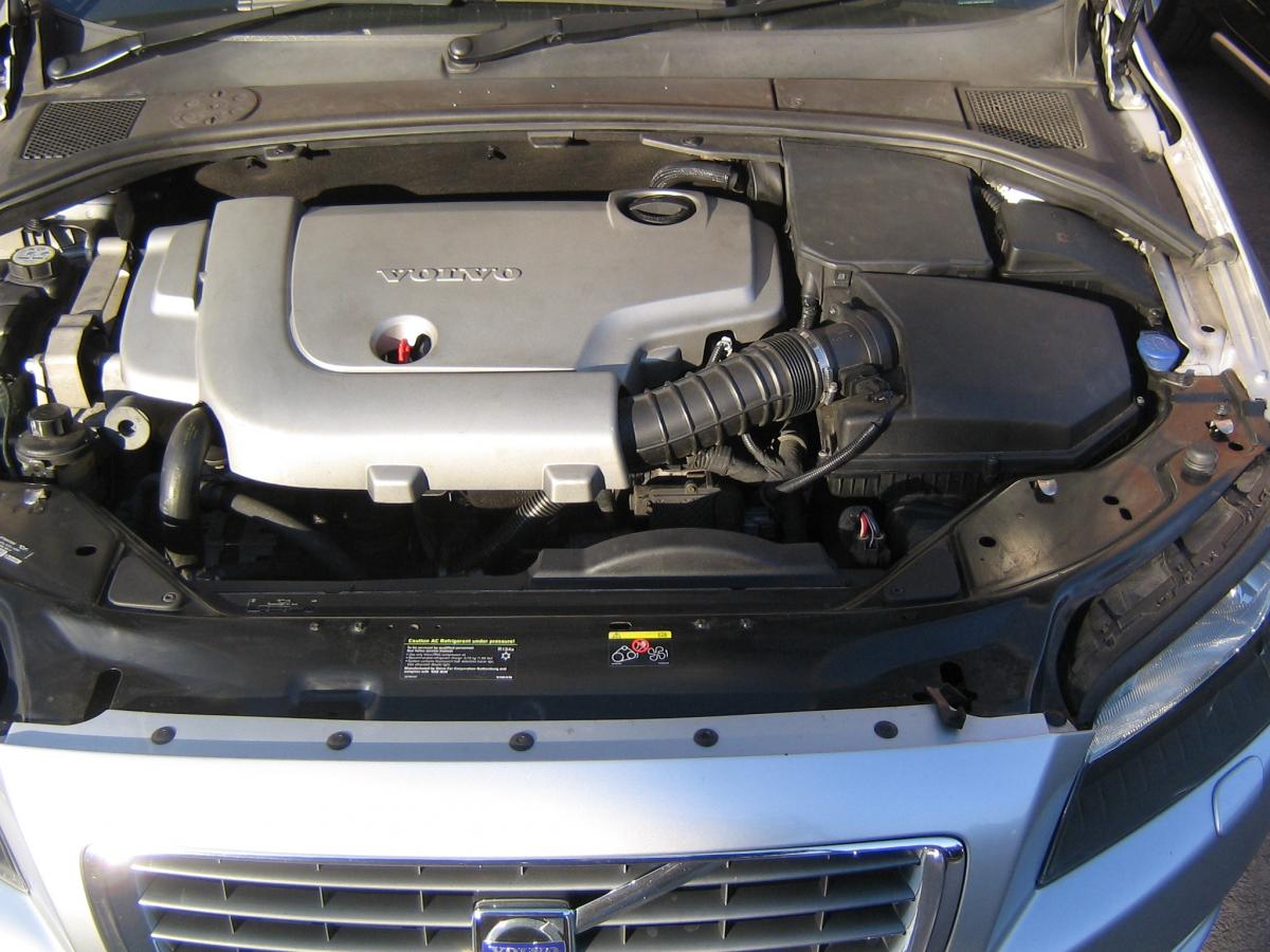

Eu am crezut ca S80 MK II a aparut la sfarsitul lui 2006, cel putin eu am avut un S80 MK II inmatriculat in noiembrie 2006 (modelul nou) cu motorizare 2.4 D (asta insemnand 165 CP), la Volvo cand am intrebat ca care este diferenta intre motorul 2.4 D si D5 la mdelul si anul respectiv de fabricatie mi-au zis ca-i dar diferenta de soft.
Am atasat poze cu masina.
La 110.000 de mile a inceput sa aiba probleme: intercooler crapat, contacte oxidate la pompa de combustibil, furtun de apa spart... solutia a fost: reparat si vandut dinainte sa vine si alte probleme.
