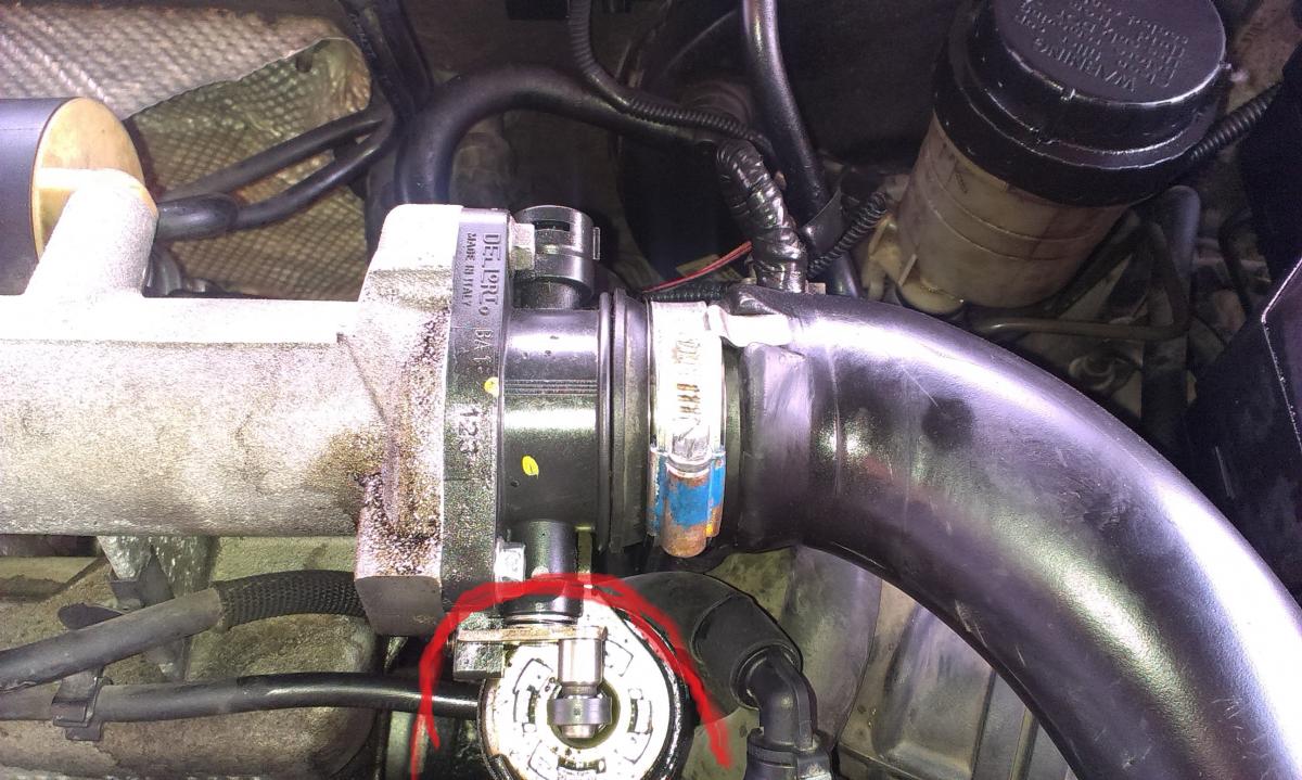

Am o mica problema, m-a pus dracu sa apasa pe chestia aia de langa supapa de admisie, si acum masina numai porneste.
Defapt problema a fost alta, la relanti masina incepea sa trepideze si aproape ca se oprea, numai avea niciun fel de vlaga, mai ales in mers...
Dar inainte sa apas pe chestia aia masina pornea, mai greu mai usor dar pornea acum deloc...
Volvo s40 1.9D an 2003

La ford am un asemenea buton care opreste alimentarea. Ai incercat sa te "joci cu el" ? La volvo nu stiu exact ce este , dar probabil ceva asemanator daca nu porneste deloc

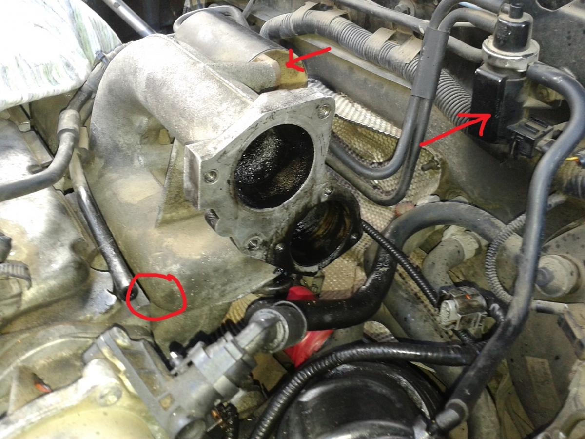

Demonteaza acea supapa si aseaza-i membrana aia din cauciuc la locul ei. A ramas blocata pe inchis. Daca o apesi manual in timp ce motorul merge acesta se va opri. Am avut si inca mai am uneori aceleasi simptome.Au disparut o vreme dupa ce i-am curatat egr-u,dar mai face uneori(motor: D4192T3-116cp)...fluctueaza relantiul si se opreste singura uneori,insa in mers n-are nici o problema..trage cum trebuie. Ai zis ca nici nu mai trage,si eu am patit-o,am schimbat ce vezi cu rosu in poza(unde e incercuit se afla acea supapa pe care ai apasat) : post-2590-0-02042000-1427788890_thumb.jp dupa inlocuirea lor turbina a inceput sa functioneze.

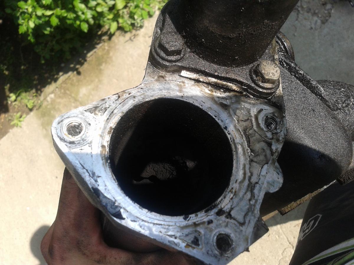

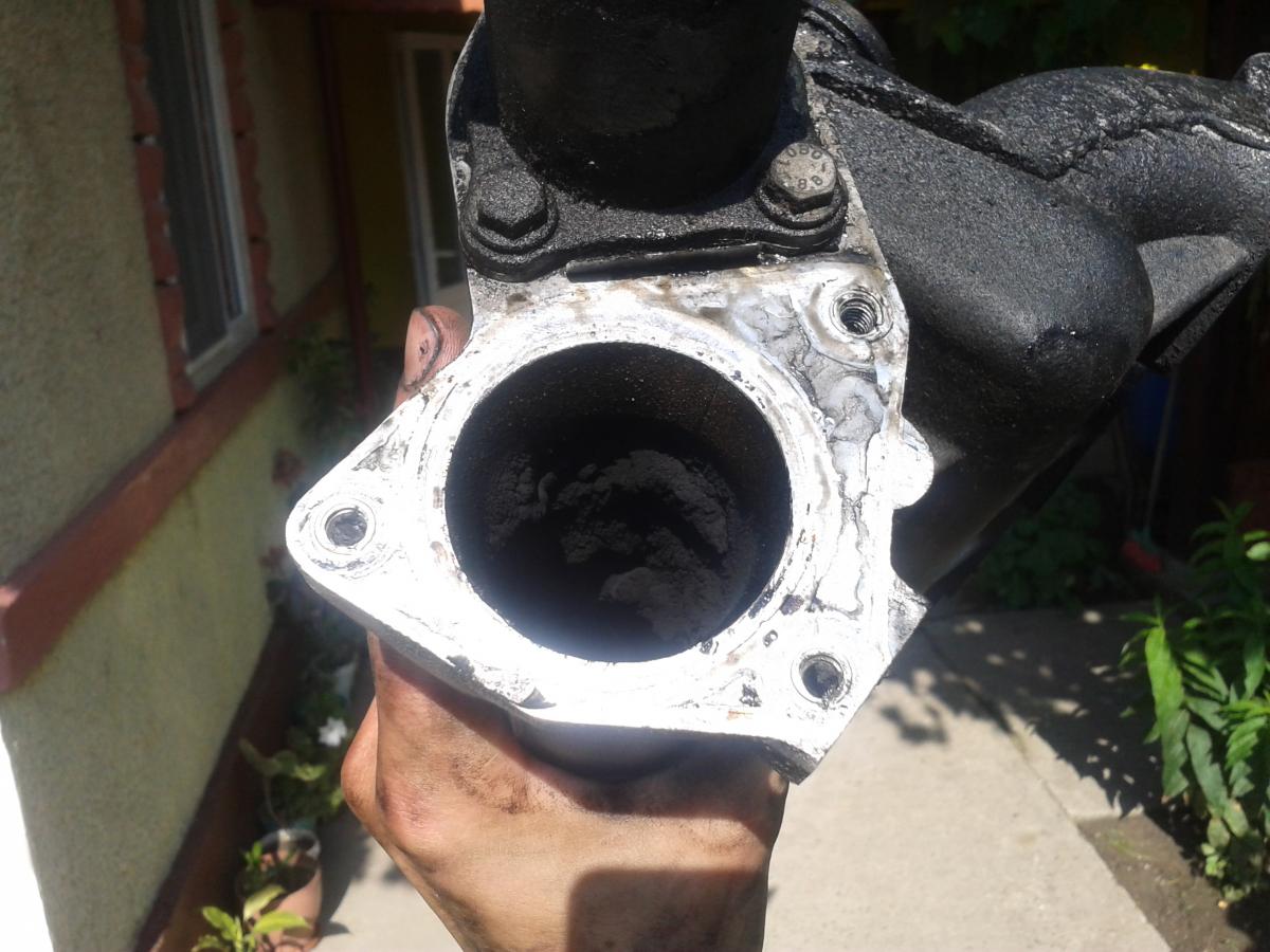

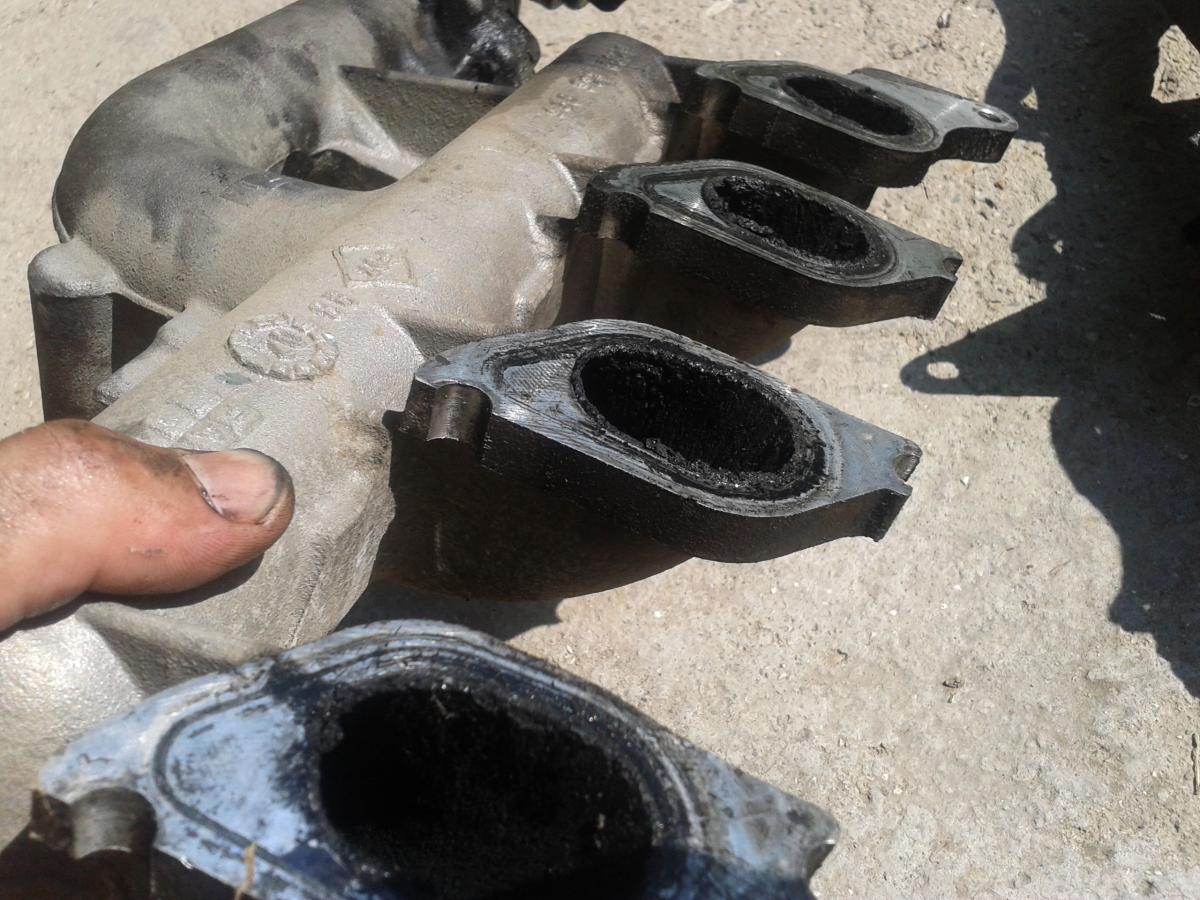

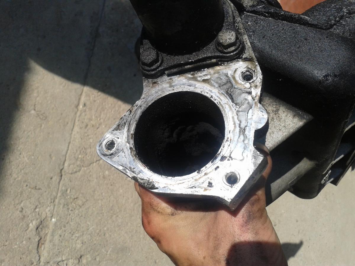

uite cum arata o galerie "teapana" : post-2590-0-02042000-1427788890_thumb.jppost-2590-0-89668000-1427788956_thumb.jppost-2590-0-46512800-1427788988_thumb.jppost-2590-0-25435000-1427789013_thumb.jppost-2590-0-19458400-1427789480_thumb.jp
