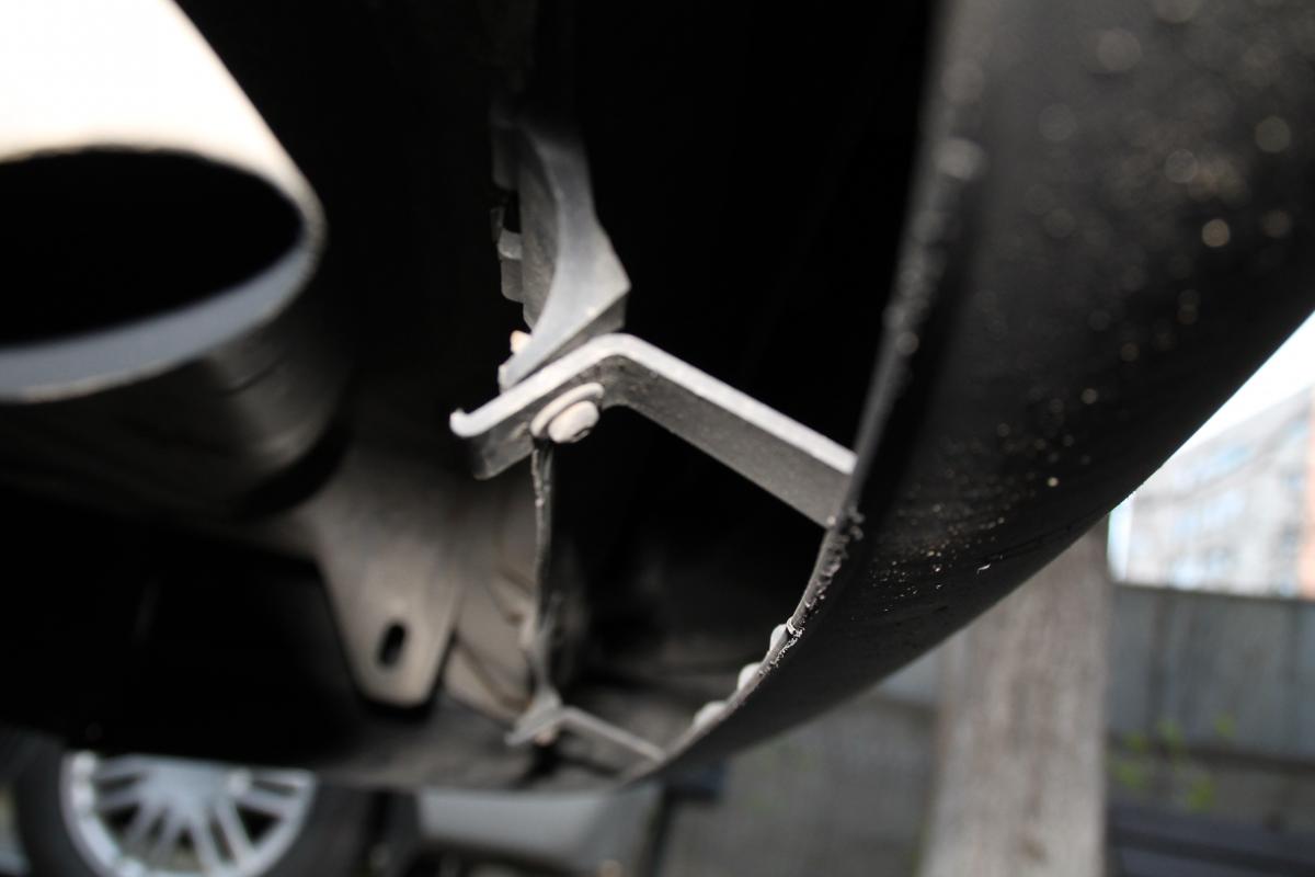

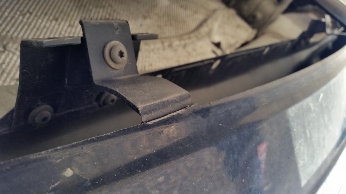

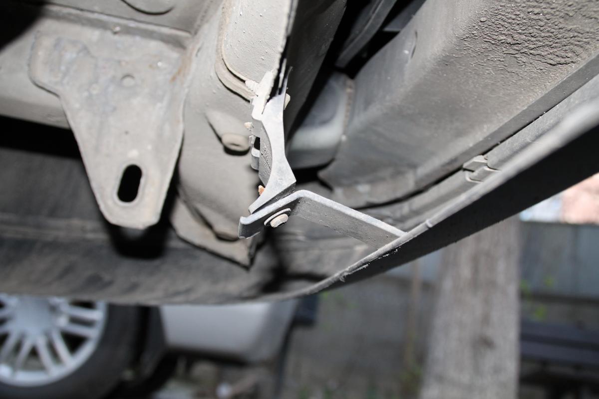

Uite cam asa trebuie sa arate prinderea.post-550-0-70356700-1428166844_thumb.jpgpost-550-0-55082000-1428166849_thumb.jpgpost-550-0-57334100-1428166855_thumb.jpg
6 people like this

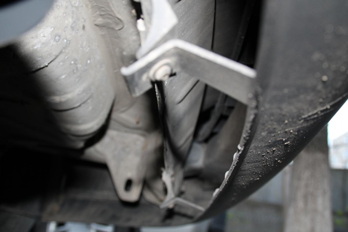

Dinoco multam fain :D , ma bag maine sa vad ce si cum , fac si niste poze si le postez aici . Dupa pipaite , cred ca s-a rupt partea care e fixata pe fusta

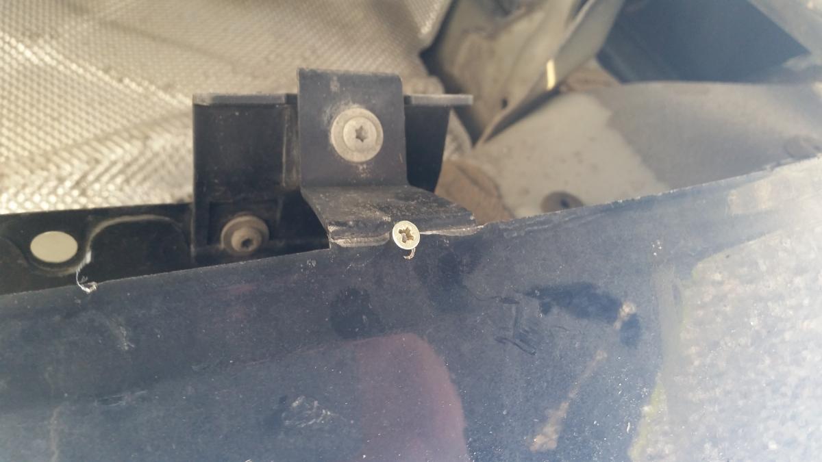

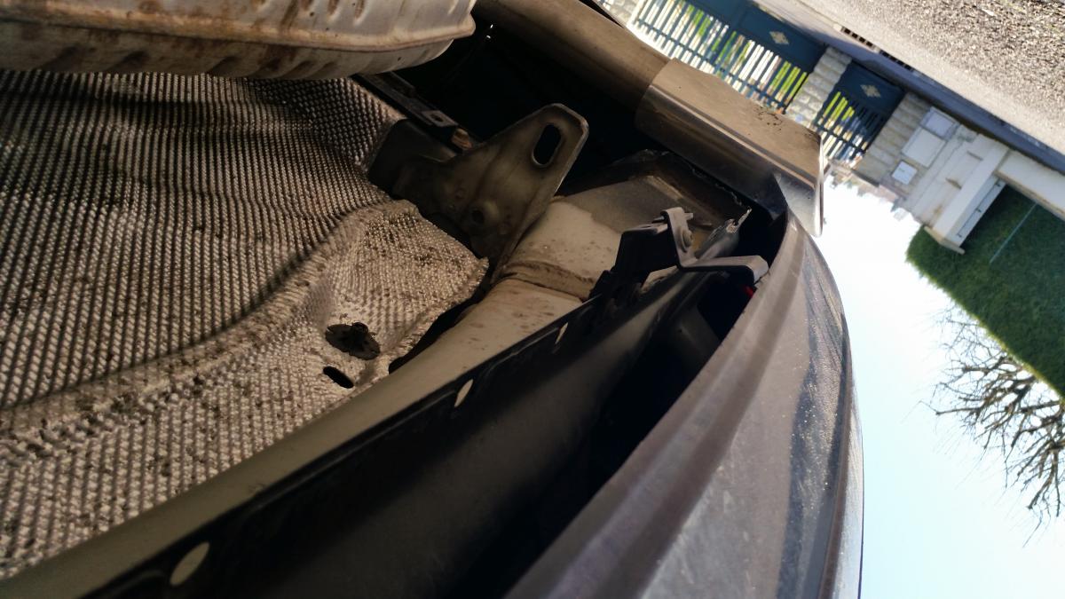

Ambele sunt rupte . Am sa caut o solutie , si postez aici , cea mai evidenta este lipirea cu pistolul de lipit , sau un surub .
post-3455-0-03338100-1428222939_thumb.jp
post-3455-0-78141200-1428223017_thumb.jp
Cel mai simpu un suport in forma de "T" prins cu doua nituri in bara si surubul original
Nituri, sau suruburi autoforante mici. Uita de lipici daca ai de gand sa mergi cu 170km/h

Si la mine erau rupte.Am demontat bara si am reparat-o prin lipire cu fibra de sticla la un atelier specializat.
Quick fix
post-3455-0-96431300-1428339425_thumb.jp
