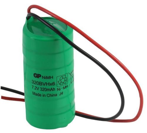

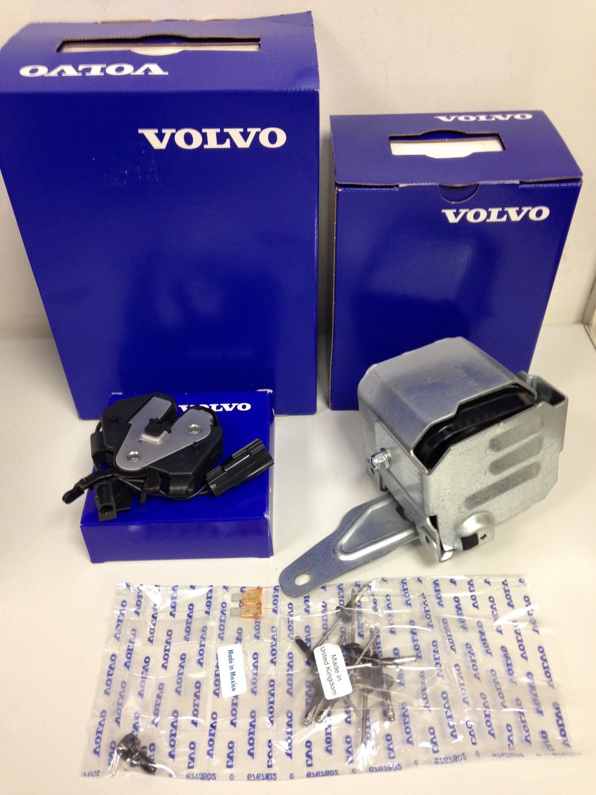

Posted 13 Jan 2017 (edited) · Report post Buna eu am incercat sa repar 2 goarne, 1 a functionat dupa schimbarea bateriei, la al doilea degeaba am shimbat bateria si pana la urma am comandat kitul de alarma. Poza atasata cu bateria ce am folosit (specificatiile bateriei se vad pe poza, ce am folosit cred ca are amperajul mai mare decat cel original) si poza atasata cu kitul de alarma part number: 9162367 . Edited 13 Jan 2017 by gfieraru Share this post Link to post Share on other sites
Posted 13 Jan 2017 (edited) · Report post Mersi de raspuns. Preferabil sa cumpar doar goarna. Asa cum ai spus e cam loterie daca iei numai baterie. Daca nu merge tot ajungi la alta gorna. Edited 13 Jan 2017 by cristiann Share this post Link to post Share on other sites
Posted 13 Jan 2017 (edited) · Report post Kitul de alarma a fost cam la acelasi pret sau chiar mai ieftina dacat daca cumparam dar goarna asa am primit si nituri care trebuiau oricum. L-am luat cu 168£ Edited 13 Jan 2017 by gfieraru Share this post Link to post Share on other sites
Posted 21 Jan 2017 · Report post Sirena este mai scumpa decât kitul . Share this post Link to post Share on other sites
