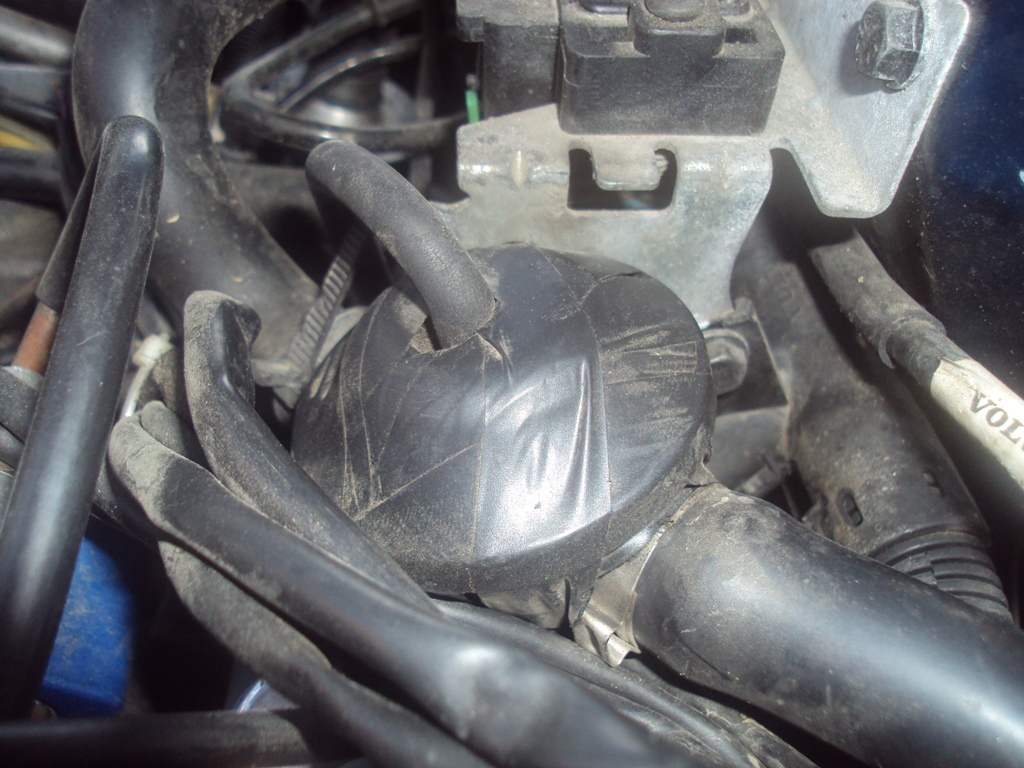

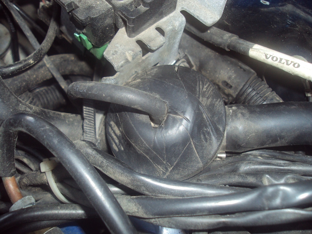

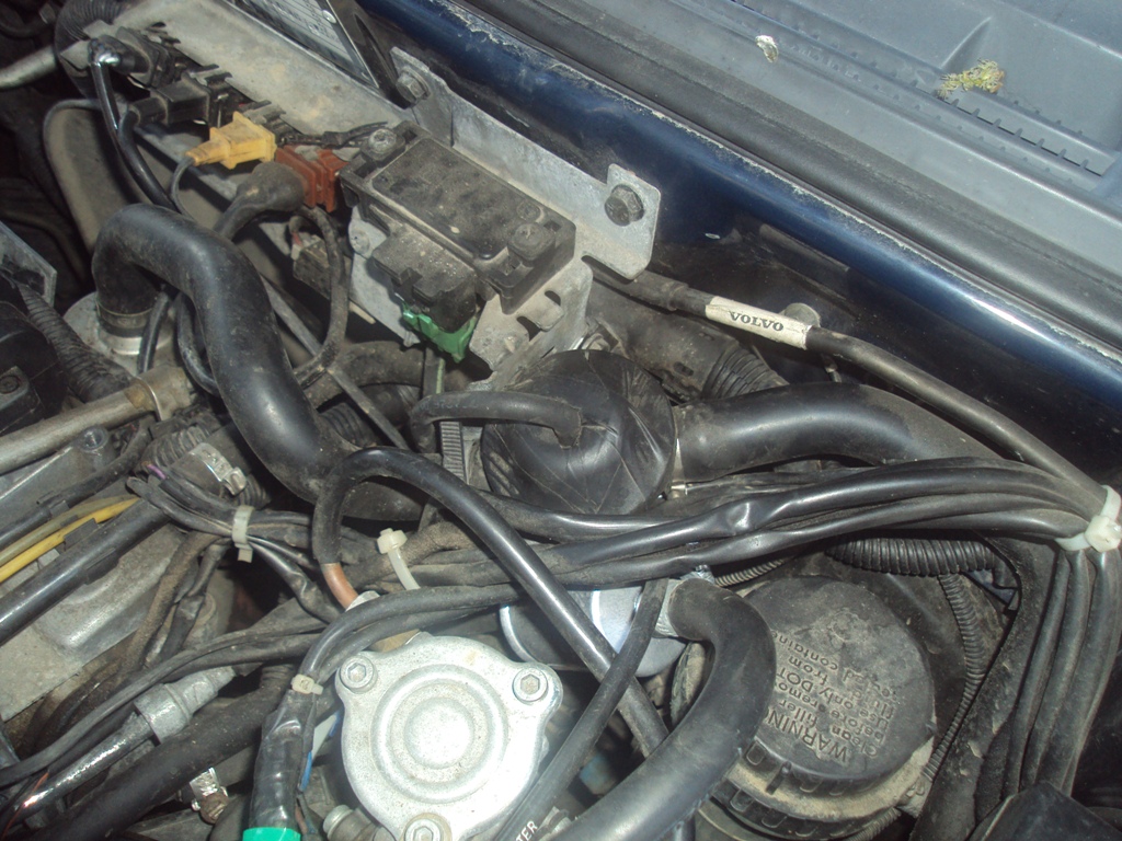

am rezolvat man mare lucru nu am reusit sa vad aseara dar am ramas fara net.nu puteai sa vezi nimic pt ca pistonul care actioneaza parghia rulmentului este hidraulic dar cand au dat cutia jos surpriza rulmentul este mecanic ....se sparsese in jumate si a spart si placa de presiune:))cost total kitu+4litri ulei cutie+manopera=1000lei.o mica problema ar fi ca parca...ori mi se pare mie...nu mai fuge ca inainte,poate doar mi se pare pina ma obijnuiesc eu cu noul ambreiaj.si ar mai fi o problema se vede an poze acea cutiuta infasurata cu banda izoler care rasufla rau cateva minute dupa ce pornesc motorul rece.baietii de la service nu au stiut cum se numeste,poate ma ajutati voi sa ai gasesc denumirea pt a o putea inlocui....multumesc pt sfaturi!

..o supapa vacumatica ,pe care treb sa o schimbi...ai gpl pe masina!?
