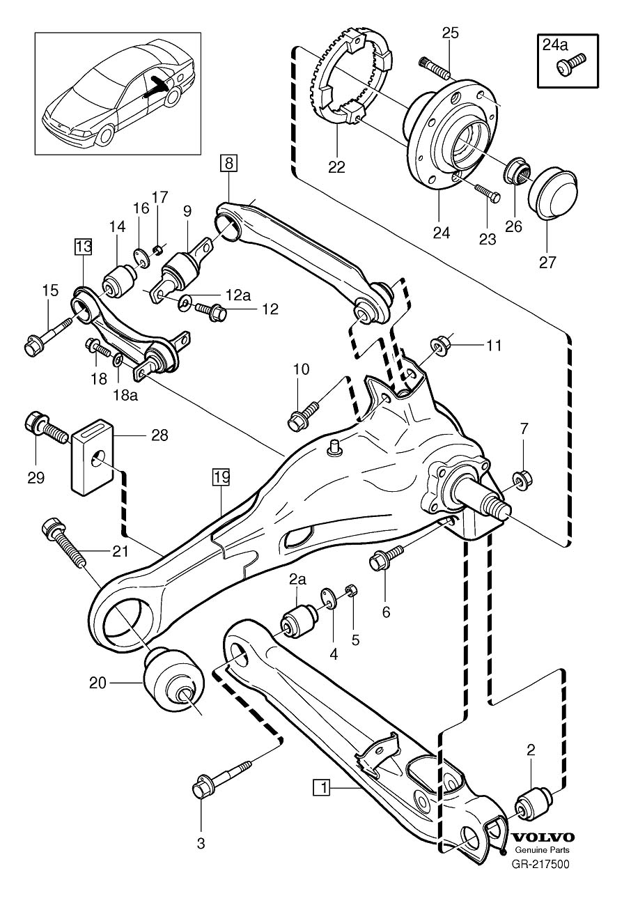

Posted 29 Apr 2015 · Report post Buna ziua prieteni. Pe aceasta cale va solicit sprijinul in achizititionarea a 2 seturi de bucsi suspensie spate, pentru VOLVO S40, af 2000, 1.6i, VIN: YV1VS10F3YF571919, si pentru a fi cat mai explicit atasez desenul de mai jos: Deci, in urma unei verificari tehnice a masinii si reglarea directiei, s-a constatat la service uzura reperelor cu nr. 2, 2a, 13, 20 din desenul atasat (pe ambele parti stg/dr). Pentru reperele 13 si 20 am gasit oferte/repere pe marca Lemforder, dar problema o ridica reperele 2 si 2a....Intrebarile mele sunt: - cele doua bucsi (2 - cod reper: 30620972 si 2a - cod: 30620970) sunt identice din p.d.v constructiv si dimensional? sunt interschimbabile?. Pentru reperul 2 am o oferta buna de pret pe fabricant Scantech, dar pe original VOLVO nici nu pot rosti pretul, la ambele repere..... - din colegii care comercializeaza piese volvo noi (Alex, VLP,..) sau SH (Cipilika, MarianBR...) imi puteti face o oferta de pret pentru cele 2 repere la preturi decente si calitate ? In total am nevoie de cate 2 bucati din fiecare. Pentru piese SH se poate oferta tot bratul (reperul 1) cu conditia ca bucsile sa fie intr-o stare tehnica foarte buna (ma bazez pe seriozitatea d-voastra) Va multumesc anticipat si astept raspunsuri. O zi buna. Share this post Link to post Share on other sites
Posted 29 Apr 2015 · Report post Din cate stiu BiriV a avut aceeasi problema si s-a rezolvat pe original. Sunt diferite cele doua bucsi din cate stiu ca diametru, si le mai gasesti pe Mitsubishi parca. Share this post Link to post Share on other sites
