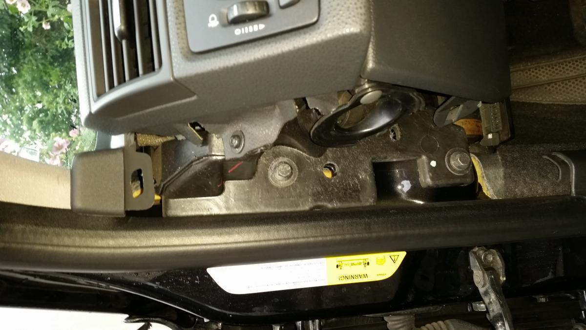

Am descoperit sursa zgomotelor la mine. Dupa cum a spus Ygrec zgomotul provenea de la plasticele de etansare dintre aripa si usa. Acum caut clipsuri pentru a le prinde la loc.
Multumesc!
