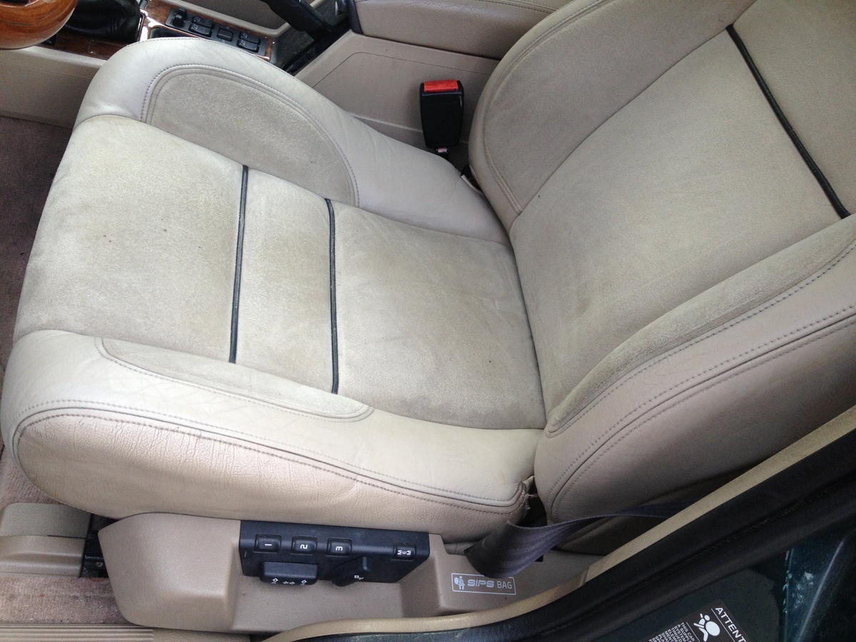

Salutare,
Pe scaunele din fata au aparat crapaturi in piele,am vazut pe net ca exista kit-uri pentru reparatie piele.
A incercat cineva?Ne poate spune cum se comporta in timp?
Sau ce alte variante mai sunt?
As prefera doar variante testate deoarece nu as vrea ca masina sa fie cobai.

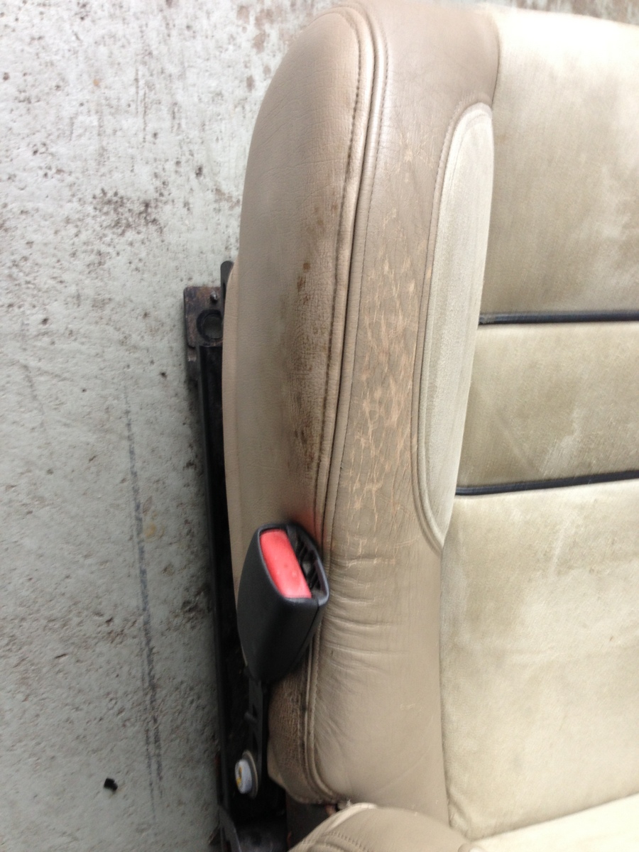

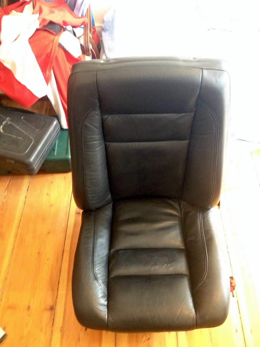

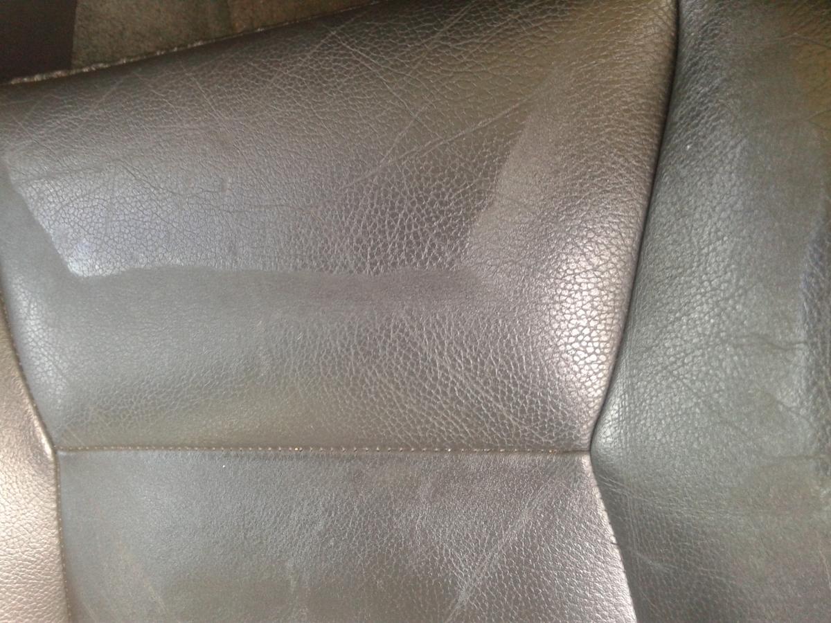

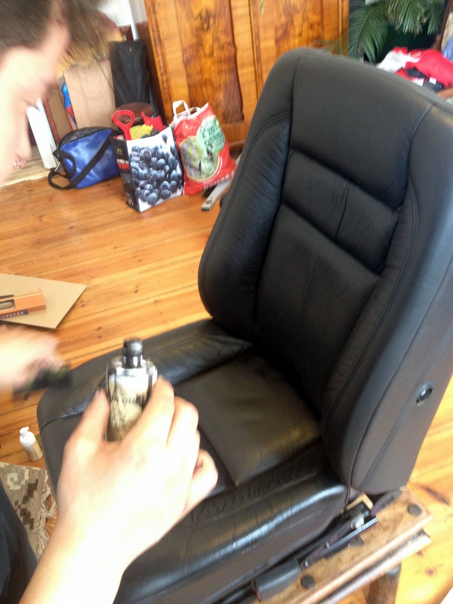

Eu am folosit de la www.lederzentrum.de . Au o chestie lichida care chipurile umple crapaturile. Apoi trebuie slefuita suprafata si dai cu o "tinctura" care se aplica cu un burete si care are culoarea identica cu pielea (le trimiti in prealabil o mostra de piele ca sa faca culoarea respectiva).
Chestia cu crapataturile nu a tinut mult, tinctura in schimb este f buna se potriveste ca nuanta perfect.

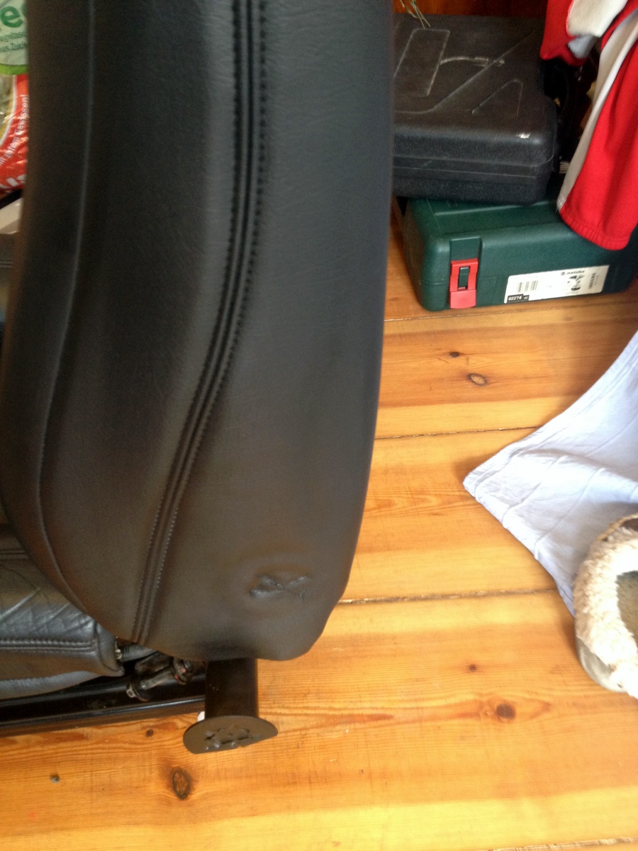

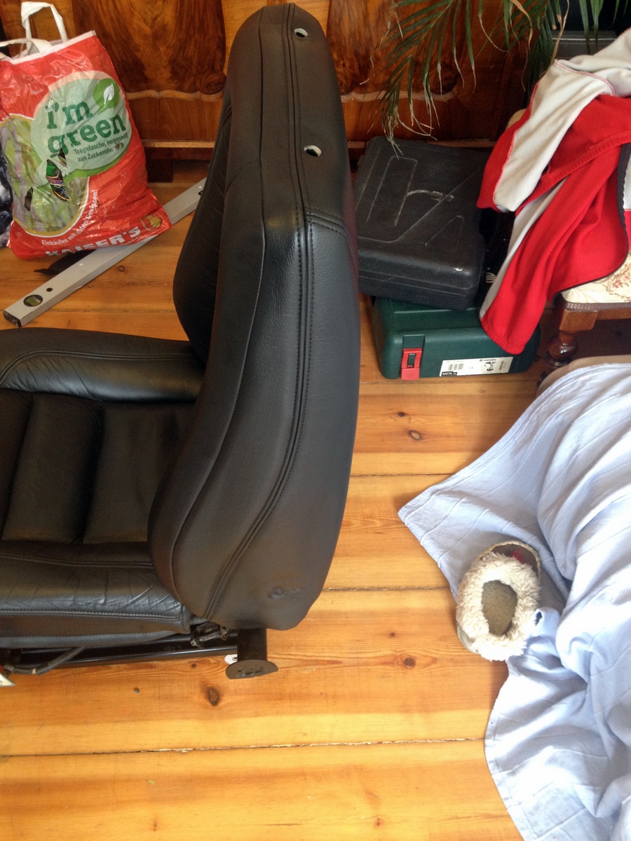

La scaunul negru am montat pielea de pe un scaun manual pe unul electric si a trebuit sa astupam gaura pe unde se regleaza speteaza. Nu a iesit perfect dupa cum se vede dar rezonabil mai ales ca e o zona care in principiu nu o vezi ca este stalpul B in fata si acopera.
Daca e f crapata pielea nu prea mai ai ce face mare lucru cu chestii "simple".
Costa cam 50€ un set (de curatare, tinctura si apoi o crema de conservare).
