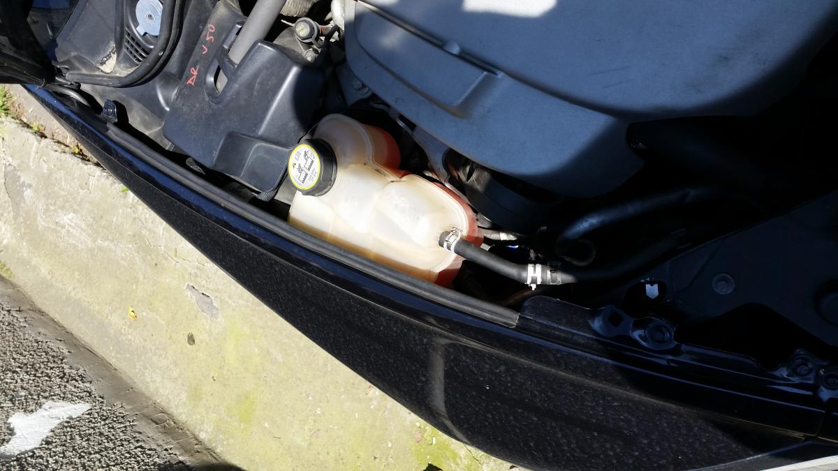

de cand am v50-u avea un sunet dubios cureaua de auxiliare , vizual avea urme de rugina (cureaua exterioara si fulia compresor ac)... si deschizand capota dupa o ploaie am descoperit si de ce , aripa neavand un jgeab care sa conduca apa spre botu masinii , apa ajungea pe vasul de expansiune apoi pe lonjeron apoi direct pe cureaua de aux .
rezolvarea am pus un cheder pe muchia aripii , si acum totul este uscat , si parca si sunetul a inceput sa se estompeze.

poza
post-3455-0-90837200-1433059733_thumb.jp

Dupa o zii intreaga de ploaie (partial torentiala) chederul a pastrat zona perfect uscata , very nice update :D
