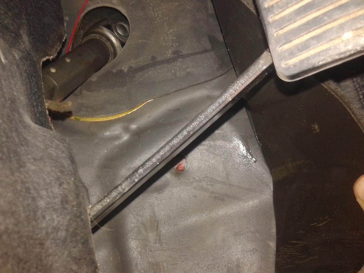

Lichid directie sub volan... pe podea,,,,rezervorul se goleste la 2 saptamani,,,ce ar trebui schimbat?
Multmesc
Buna ziua, ma numesc ....... si pe aceasta cale va salut pe toti , sperand sa ma ajutati cu urmatoarea problema .
De curand am observat ulei de servodirectie in dreptul volanului dar pe podea ( dupa cum se vede in poza) si in acelasi timp am observat ca uleiul de servodirectie trebuie completat cam la 2 saptamani . Aveti idee care este cauza ? cum as putea rezolva ?

Lichid de servo directie sau de frana?
Pam-pam! Buna intrebare, ca cel de servodirectie, nu prea vad cum sa ajunga acolo.
Daca este lichid de frana, atunci este de la cilindrul de ambreiaj, daca este lichid de servodirectie...Dumnezeu cu mila!

Asta este rezervorul din care pird tot lichidul,,,din cate am inteles este si pentru ambreiaj si servo,,
Apa nu este ca se simte pe degete uleios si miroase a lichid de frana,,,

Este lichid de frana atunci si mai mult ca sigur este de la cilindrul de ambreiaj. Probabil s-au spart garniturile in el si curge. Uita-te la pedala de ambreiaj, ca este legat un cilindru de ea si vezi pe unde curge. Te pui cu spatele pe prag si bagi capul sub bord si cu o lanterna luminezi in partea de sus a pedalelor, sub bord.
Evident, deci nu mai intra nici in viteza. De aici, probabil, confuzia cu lichidul de servo.
Intreb: Lichidul de frana nu ar fi trebuit sa fie color? In poze pare incolor, si pare scurs pe "peretele" la unghi, din punctul meu de vedere daca se scurgea pe pedala de ambreaj, picura pe covoras ...
Lichidul de frana e incolor , si e comun cu ambreaju .
Lichidul de frana e orice de la incolor pana la galben, albastru sau verzui.

Buna seara, scuze de intarziere, acum am venit de la munca.....am reusit sa faca o poza sub bord,,,din cate am vazut e de la pedala de frana :confused1:
Plange pompa cred , vorbeste cu baietii care dezmembreaza pe forum , in cazul in care nu vrei una noua , dar frana tine bine... ?
Andrei, furtunul din vas, care merge la pompa de ambreiaj, este mai sus decat cele de frana, deci ar trebui sa tina!
Frana tine perfect...acum am sa vb cu baietii sa vad cat ma costa piesa ...noua no iau :)...multumesc tuturor pentru informatii si pareri..

Adica , tine frana pana ramane fara lichid , dar inainte de asta ramane fara ambreaj datorita amplasarii "alimentatiei" cu lichid de frana din bidonas .
Îți va trebui o pompa de frana! Daca e afectata si membrana din servofrână (de la lichid) atunci îți trebuie si o servofrana (acea tulumba neagra pe care e prinsa pompa). Sa înțeleg ca pierzi de ceva timp lichid, de ai reușit sa o umpli pana la tija.

Sau poți încerca cu un set de garnituri! Nu uita sa golești servofrana de lichid!
