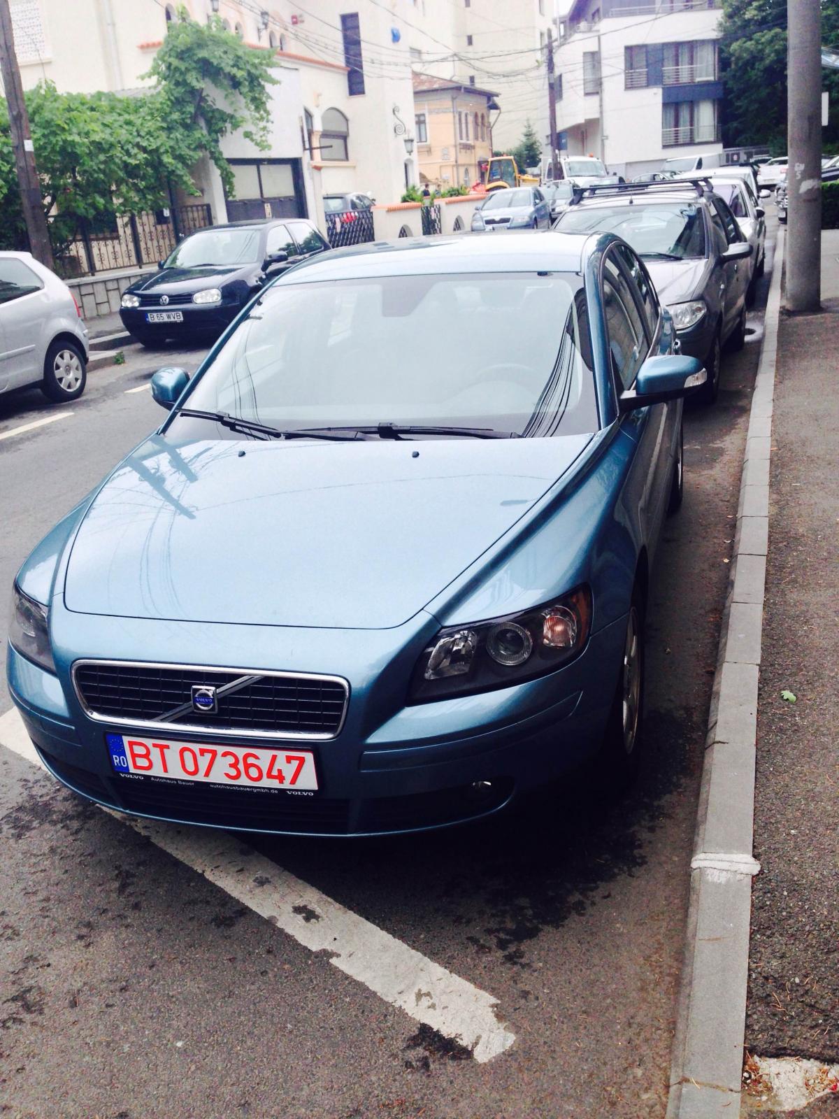

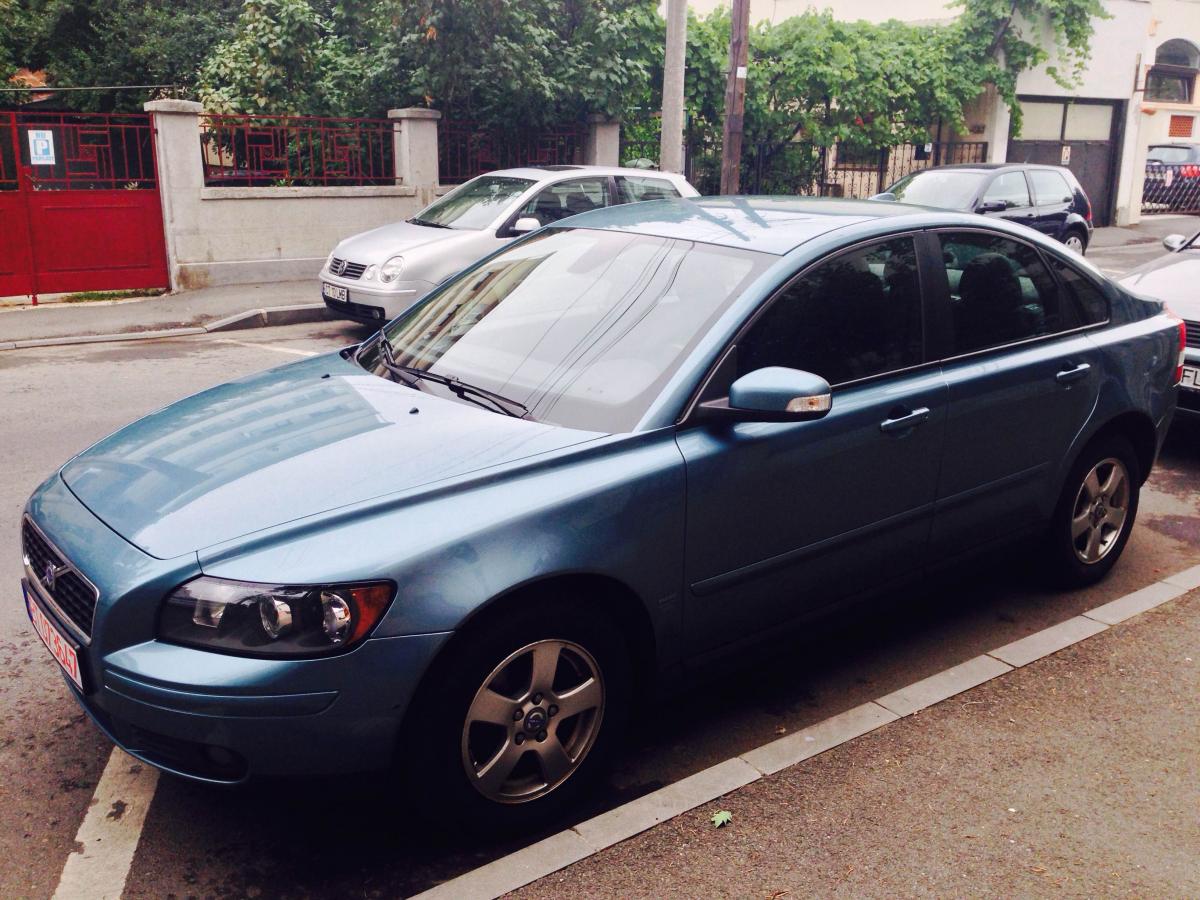

In doar 2 luni am cumparat un Volvo S40 1.6D (poze atasate la sfarsit de pagina) si pe zi ce trece imi doresc sa petrec cat mai mult timp cu ea. Imi este greu sa o las noaptea in parcare.
Am circulat 600 Km (un drum Botosani Bucuresti si imprejurimi) si nu am decat cuvinte de lauda.

post-8253-0-35756100-1435569548_thumb.jppost-8253-0-44421500-1435569550_thumb.jp
Revin cu mai multe poze.
