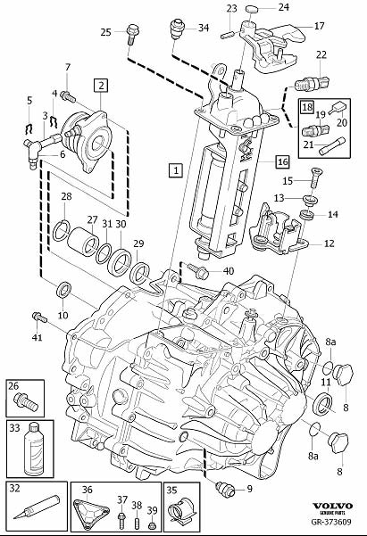

Se schimba simplu , cutia are 2 busoane unu in cel mai inferior punct , si unul in dreptul planetarei . Uleiul folosit oem (in cutia m66 2.1l , 2 l sunt suficienti)

Este un buson in partea inf a cutiei (se goleste), si unul in dreptul planetarei (se umple)
Reperul 8 cam asa arata busonul
post-3455-0-45335200-1435742411_thumb.jp
Astazi am schimbat uleiul din cutie. Am indoieli legate de cantitatea de ulei care a intrat... din cateva surse am inteles ca se completeaza pana la refuz insa au intrat 2l si tot nu dadea sa curga pe la busonul de umplere... stiind ca trebuiau sa intre 1.8l. Care ar fi cauza? E ok ceea ce s-a intamplat? Care e nivelul optim?

Sunt doar DOUA busoane pe cutie sub masina. De la cel orientat in jos se goleste, pe la cel orientat intr-o parte se umple. Daca au umplut pe SUS pe la aerisitor, big mistake
Era cel de jos la 30 cm de cel de umplere. O sa ii fac o poza maine. Cum pot verifica nivelul din cutie pt siguranta mea?
Imi imaginez ca e destul de complicat sa schimbi prin alta parte decat cele doua busoane mai ales ca sunt relatuv apropiate si se foloseste aceelasi imbus. La senzor accesul nu se face din pozitia "cu capul sub capota"? Totusi care sunt riscurile completarii prin gaura gresita?
