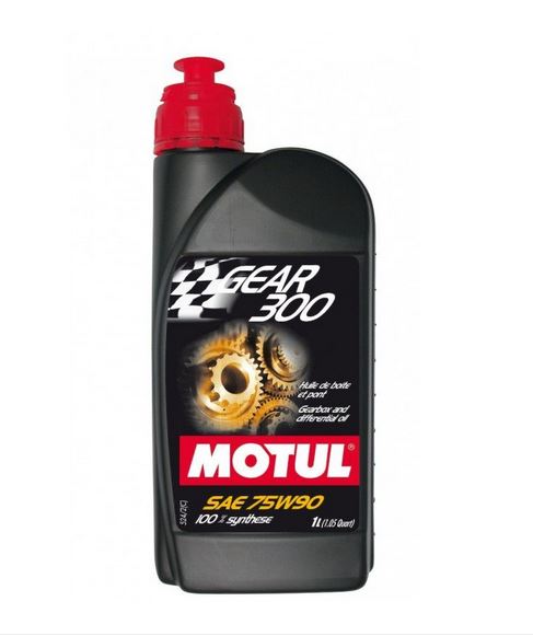

Nu am regasit in topic vascozitatea, banuiesc 75w90, ce parere aveti de Motul?
Daca se cere GL-4, trebuie neaparat GL-4 iar major=itatea
uleiuruilor de transmisie care se gasesc pe piata sint GL5.
De aceea s-aar putea ca ce ai pus dumneata acolo sa nu
conteze firma si sa n fie bun. Chiar poate face  rau.
Cred ca acesta se potriveste la masina dumitale :  Volvo
31280771 http://www.piese-volvo.ro/fluide-originale/ulei-transmisie-manuala-api-gl4/volvo/31280771-p-98.html
