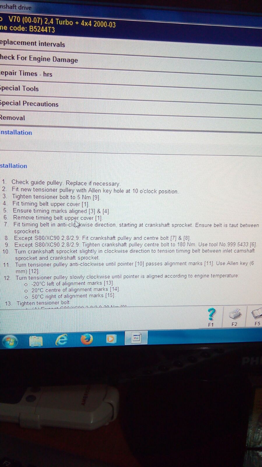

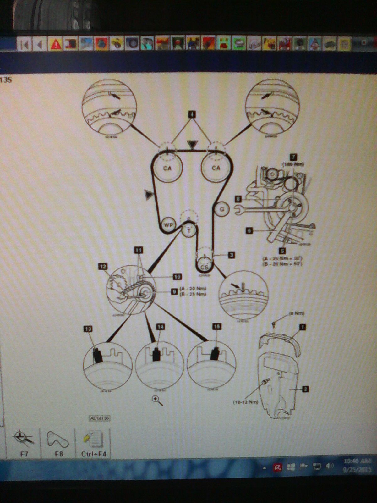

Nu stiu ce sa zic, daca a disparut nu-i caut prea mult in coarne.Acum i-am cumparat cureaua de distributie (auto a stat parcat 4 ani), motorul este 2.4T 200 de caluti(nu 2.5t cum am crezut prima oara). Ceva sfaturi de cum se pune la punct, am obs. ca nu se caleaza/blocheaza arborele sau axele, doar semne. Gresesc?....este primul Volvo si vin dupa Golf:)).  Multumesc!
Ba se caleaza axele cu came in spate si mai trebuie aranjat si variatorul / variatoarele inainte sa pui cureaua peste ele.
Ba nu se caleaza nimic. Ca sa schimbi cureaua trebuie sa pui la semn cele 2 fulii de la axele cu came si fulia de la motor. Atat! Atentie! fuliile de la axele cu came au un semn "M" care nu trebuie confundat cu semnele " I ". Pe capacul de deasupra ai doua semne, iar pe blocul motor ai ai treilea semn care este un " L " Pe fulia de la motor ai doi dinti insemnati cu " I ". "L"-ul trebuie sa cada intre cei doi dinti insemnati. Acesti doi dinti sunt foarte greu de depistat dar la mine am observat ca sunt cam in drept cu pinul de la fulie. https://www.youtube.com/watch?v=Emsa-w-n93s
Daca iti fuge axa cu came in variator,poti sa puila semn fuliile de la axele cu came pana poimarti ca nu o sa iasa treaba calumea.
Fiecare face cum vrea pana la urma,noi preferam sa facem cum scrie la manual.
Rezolvat si cu distributia,nu necesita calare axe sau arbore(conform autodata), McCiuken are dreptate.Pentru 2.4t nu ai nevoie de cale pt. arbore sau axe, doar atentie la semne.Procedura:
se declipseaza vasul de expansiune si cel de servo si se dau intr-o parte,demontat curea de accesorii,demontat capac superior distributie,demontat capac lateral distributie.Se monteaza capacul superior la loc (pe el avem semnele de fabrica) si se trage la semne, pentru a nu demonta fulia de la arbore avem jos la arbore o aparatoare de praf a curelei dd distributie.Se demonteaza aparatoarea respectiva(2 suruburi de 10) si avem acces la curea.Se slabeste intinzatorul de la cureaua de distributie si se scoate cureaua, curatam bine cu spray curatitor locul respectiv, demontat pompa apa,intinzator si rola ghidaj.Procesul este invers si atentie la intinzator, are 3 trepte de intindere conform temperaturii motorului din acel moment.Eu l-am reglat pe mijloc, temperatura medie.
