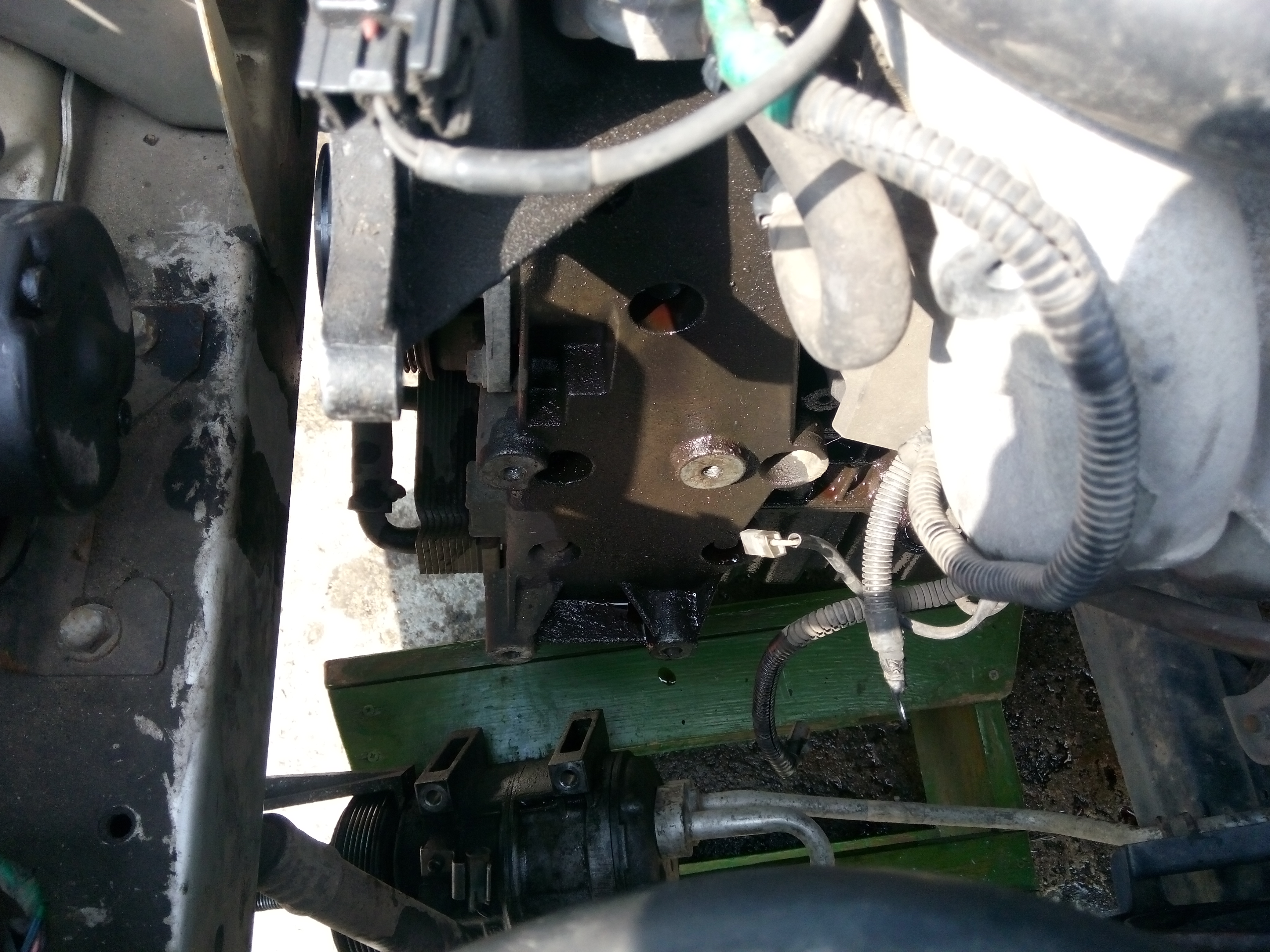

Demontarea pompei, alternatorului si a compresorului nu ridica probleme si recomand pentru un acces mai bun si demontarea modulului ABS de pe suporti impreuna cu prima clema de prindere a tevilor de pe aripa interioara. Compresorul a ramas sub masina cu circuitul de racire atasat, doar am eliberat conductele metalice din suporturi si pentru evitarea deteriorarii conductelor metalice am pus o "propta" sub compresor (un scaunel de lemn). Deci la compresor trebuie lucrat sub masina, dar nu e imposibil. Varianta cu demontarea compresorului e mai practica dar implica costuri suplimentare (reincarcarea circuitului de AC). IMG_20150905_140542.thumb.jpg.fc48132f29

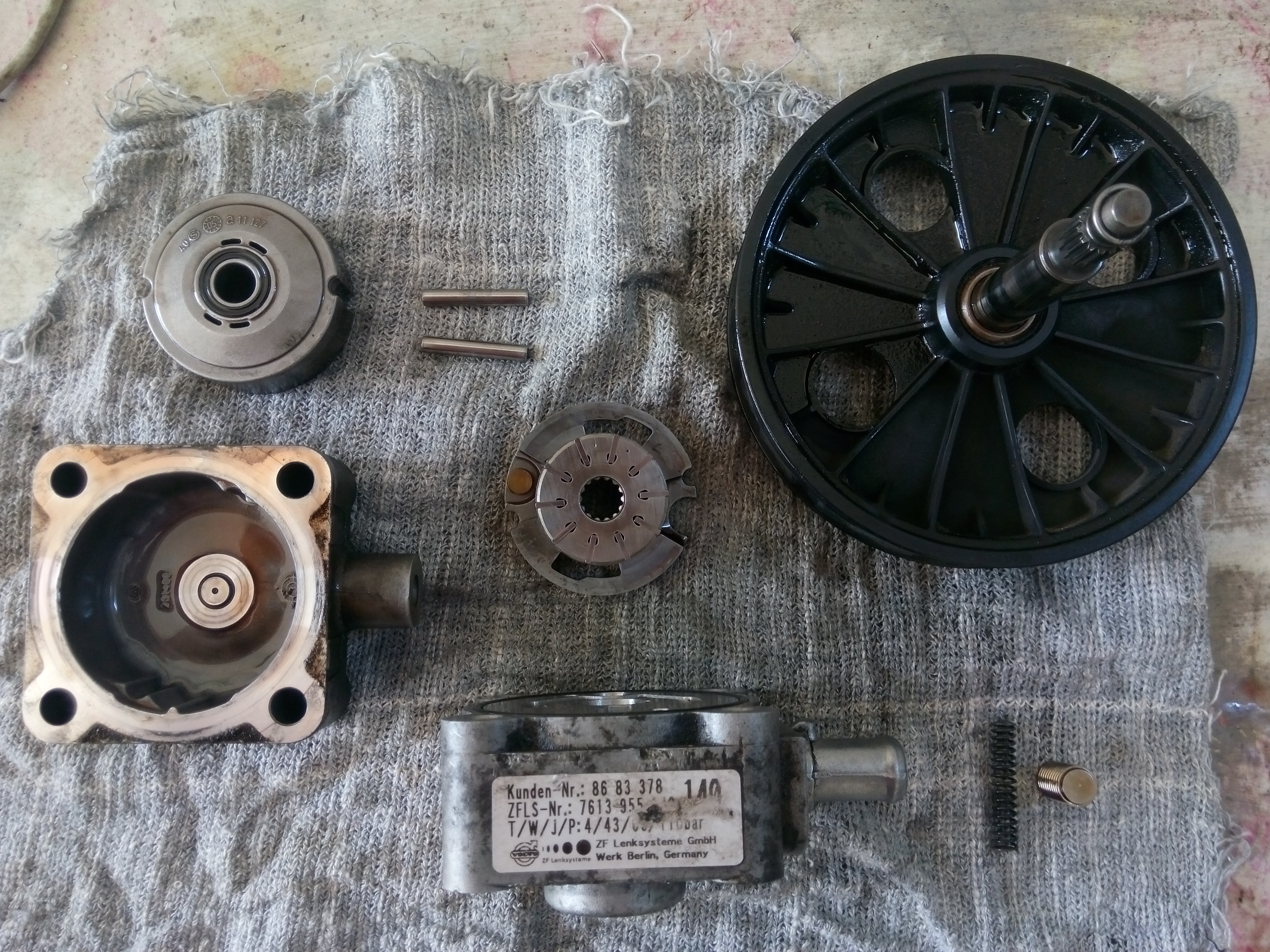

Pompa servo avea atat joc axial (care dupa demontare il consider normal) cat si un joc radial datorat uzurii semeringului care asigura etansarea pe ax. De fapt semeringul era compromis asa ca am inlocuit pompa servo. In principiu pe pompa nu se pot face reparatii, durata ei de viata depinde foarte mult de calitatea lichidului de servodirectie. In imaginea atasata este pompa demontata pe componente: corpul pompei, ax cu fulie, statorul si rotorul pompei, bucsi de ghidare, supapa de sens...IMG_20150905_131528.thumb.jpg.3573293d9c

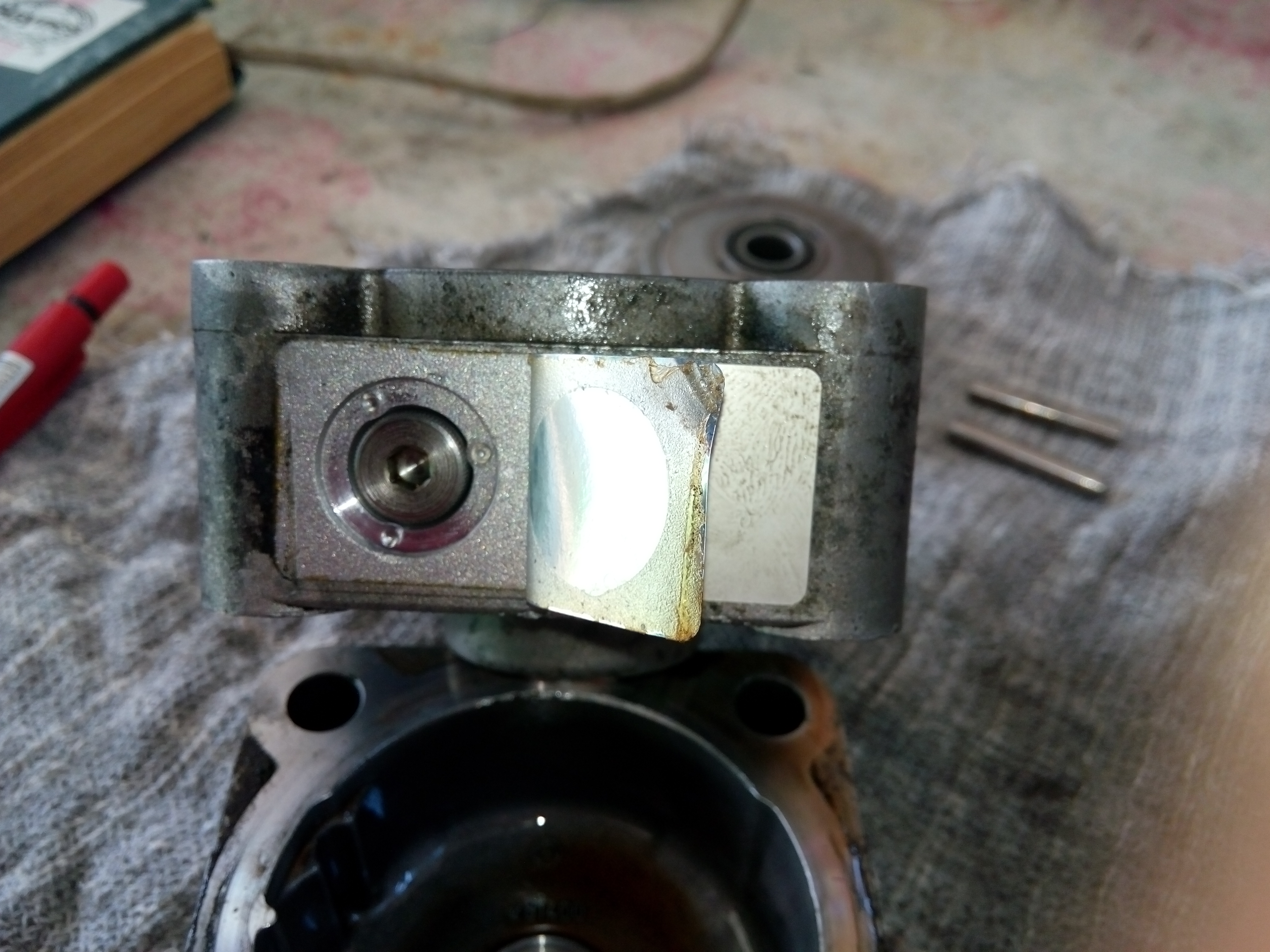

Semeringul se afla pe corpul principal al pompei (cel cu eticheta de identificare), iar dimensiunile acestuia sunt: D=28, d=15, L=6 (mm), dar sunt dimensiuni masurate fara scoaterea semeringului din corp...Deasemenea, pe corpul principal se afla un surub de reglaj, care cred eu, regleaza debitul si presiunea lichidului pentru ungerea axului pompei.....

In concluzie am inlocuit pompa cu cea achizitionata (fara joc radial), urmand ca pe viitor sa inlocuiesc semeringul la pompa "decedata"...

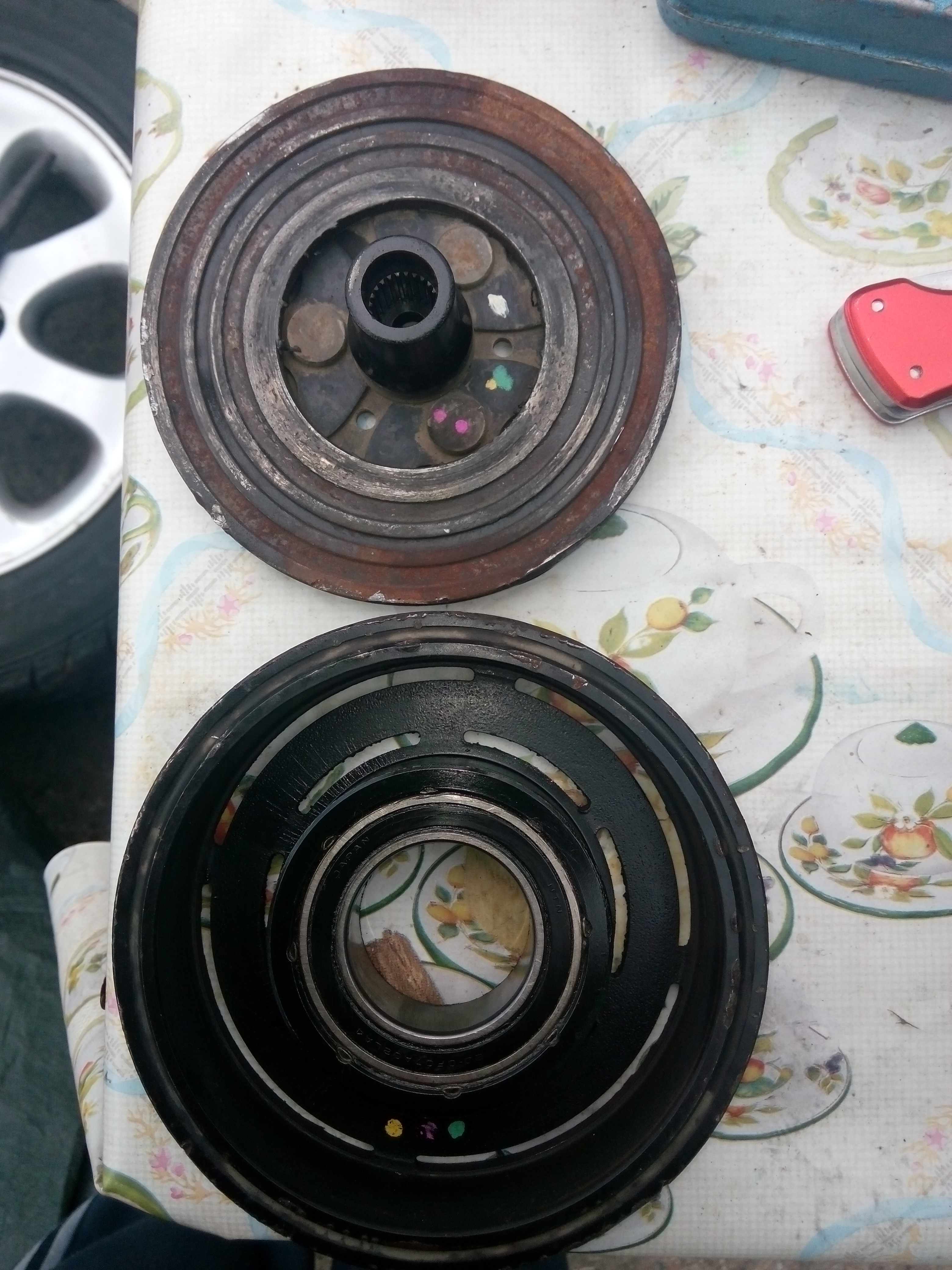

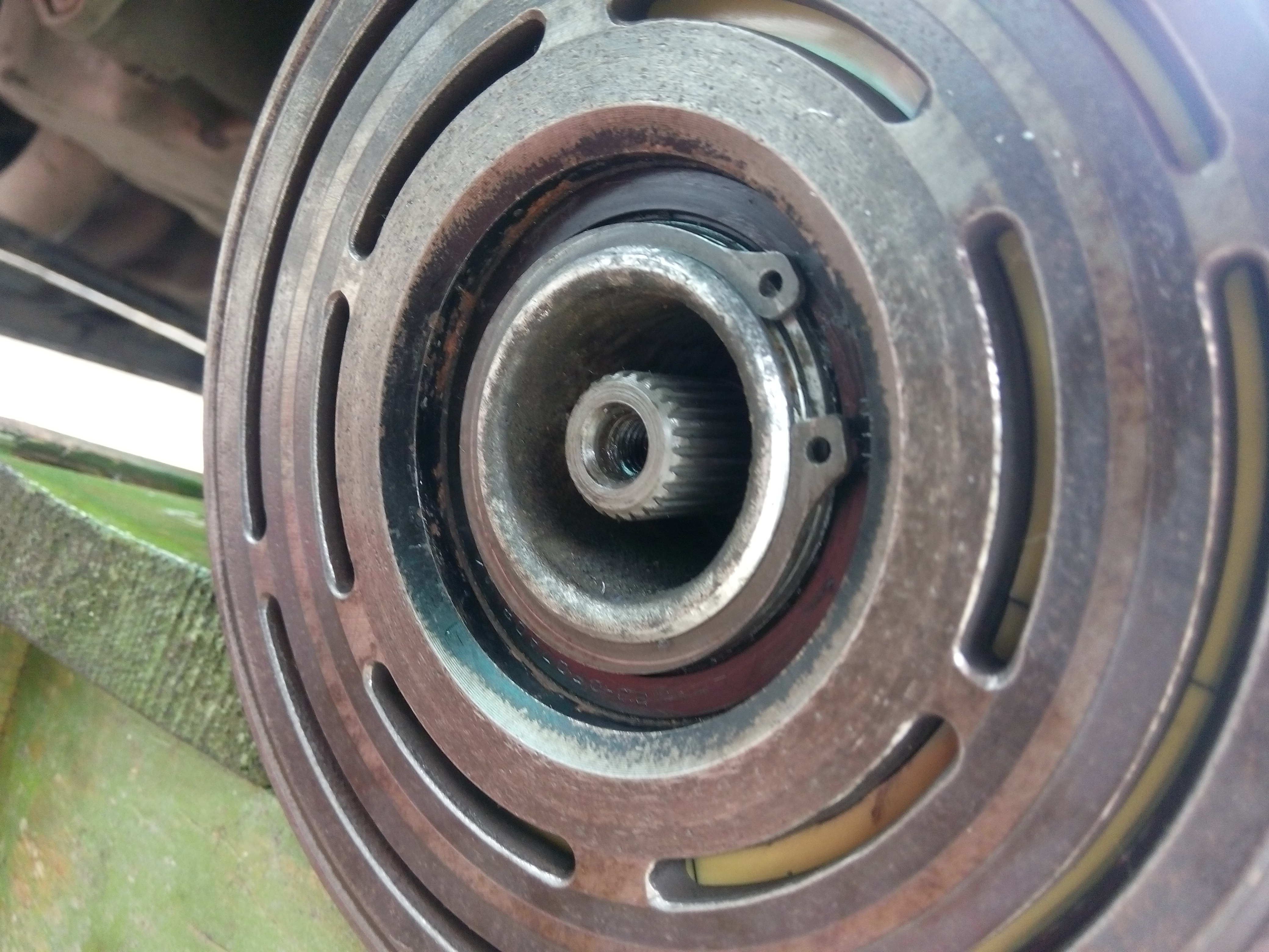

Sistemul de actionare al compresorului de AC este format din ambreiaj, fulie propriu-zisa si electromagnet, respectiv in imaginile atasate este ambreiajul si fulia cu rulment (imag. 1) respectiv fulia montata pe compresor iar prin degajarile fuliei se observa electromagnetul de culoare galbena (imag.2)
IMG_20150905_160759.thumb.jpg.7faf24bf59IMG_20150905_160637.thumb.jpg.66ed4a28b4
Demontarea este destul de dificila, mai ales cand nu demontati compresorul de pe masina, iar pasii sunt: se demonteaza surubul din centrul ambreiajului, apoi in interstitiul dintre ambreiaj si fulie, diametral opus, se actioneaza asupra ambreiajului cu doua dalti foarte inguste si otelite (eu le-am facut din disc de taiat) pana la scoaterea ambreiajului de pe canelurile axului de compresor (aceasta este partea cea mai grea...). Atentie, in interiorul axului ambreiajului sunt una sau doua saibe distantier, care asigura distanta intre ambreiaj si fulie....nu le uitati la montare....Dupa scoaterea ambreiajului se scoate siguranta ce tine fulia cu rulmentul aferent si apoi cu un extractor clasic de rulmenti se extrage fulia. Atentie la bratele extractorului sa nu fie fixate si pe electromagnet deoarece riscati sa deteriorati ireparabil electromagnetul compresorului. In principiu rulmentul se poate gresa sau inlocui....La mine, cu toate ca inca avea vaselina in el, cementarea cai de rulare era compromisa, cu joc nepermis in rulment, asa ca am inlocuit fulia, dupa o gresare suplimentara a rulmentului. Pe rulment sunt trecute urmatoarele date de identificare:" 2J - 0F07A02LA4   JAPAN   NTN ", iar dimensiunile constructive sunt D=55, d=35 si L=20 (mm). Nu am cautat o echivalenta dupa datele de identificare ci dupa dimensiuni si ca echivalent am gasit rulment radial cu ace, seria NA 4907, fabricat atat de URB cat si de NKF:

Nu uitati, avand ambreiajul si fulia demontate, sa curatati cu peria de sarma suprafetele de lucru si o verificare/curatare cu alcool tehnic (cu sau fara demontare) a electromagnetului. In concluzie, dupa montarea compresorului a disparut complet zgomotul de fond produs de rulmentul "decedat"

Chiar eram curios ce e inauntru, in pompa. Faza cu scaunelu' e buna.
O sa completez pentru mecanicii de ocazie ca fulia nu iese cu totul din prima ca nu are cum. Se scoate prima data partea care ramane pe loc cand invartim de fulie :). Dupa aia o sa avem acces la siguranta care tine restul de fulie pe axul compresorului.
Partea asta din fata, care iese prima, are 3 gauri cu filet (nu vad de ce nu ar avea la toata lumea); bagi suruburi si strangi pe rand pana iese. Nu trebuie sa te chinui cu dalti.
