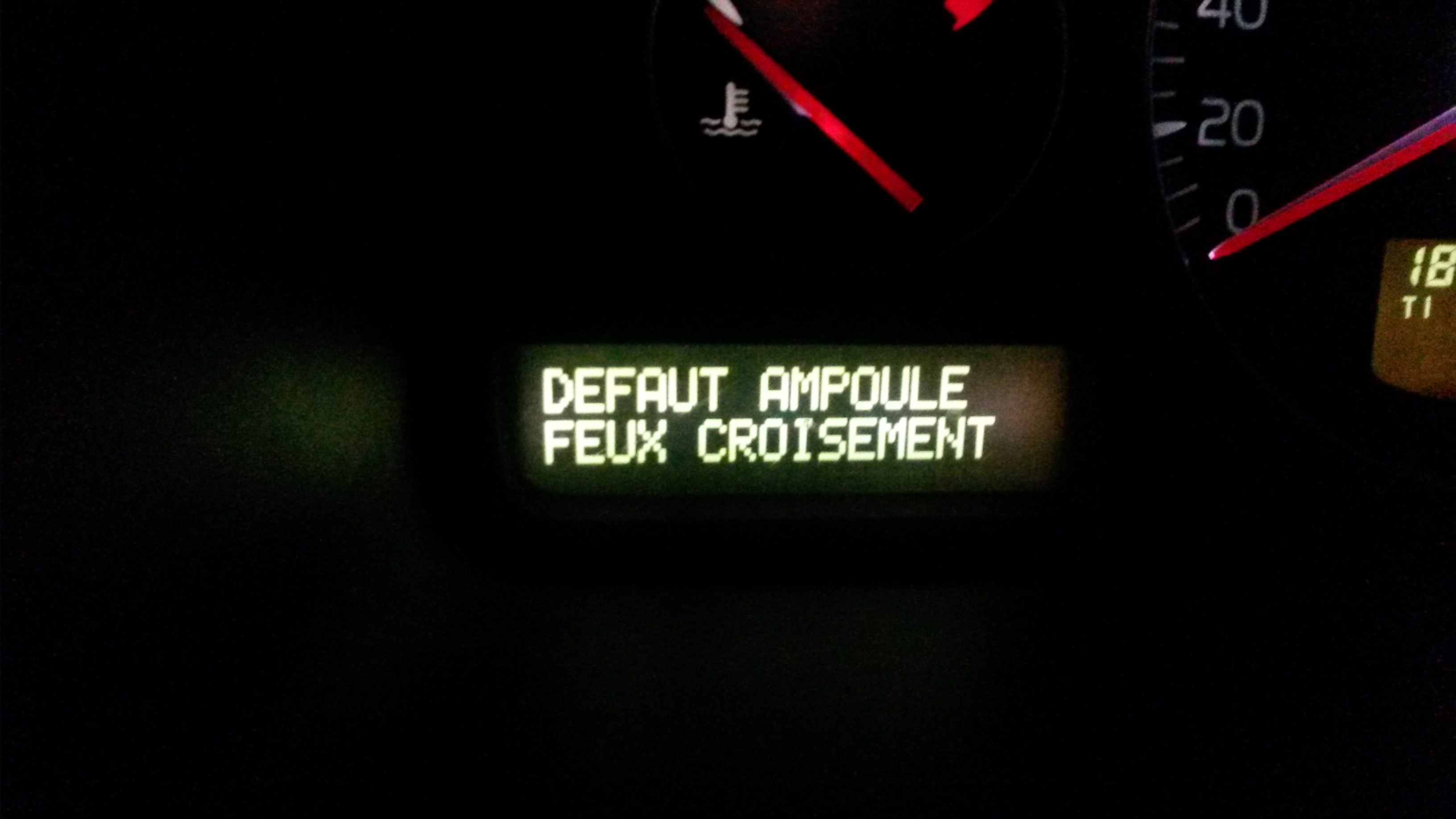

A mai avut cineva probleme cu lumina de intalnire/faza scurta de la vreun far?
Imi arata eroarea la farul din stanga...la tester nu apare nici o eroare si mai mult, din tester mi s-a aratat cum se comanda luminile doar din PC...dar nu si la farul cu pricina, pe faza scurta, adica programul nu vede eroarea respectiva.
Aveti vreo idee cum as putea rezolva...sau poate s-a mai batut cineva de ceva asemanator?
Iti arata eroare, da' nu ne spui si CE eroare iti arata.
...asta imi arata in bord...
Ai xenon? Daca da, inseamna ca este motorasul care comuta faza lunga
...fara xenon...
Ce motoras??? Poate ceva releu...dar nu e cazul...sau motorasul de la reglarea inaltimii luminilor?...ma indoiesc ca ar face erori.
La cele cu xenon, este un motoras in interiorul farului care misca oglinda/ lupa, la schimbarea fazei. Daca se arde acel motoras, da eroare de bec ars, pe becul respectiv.
Edited by paunionutz
Aceeasi problema am avut-o si eu si nu era de la motoras si nici becul nu era ars. Eu aveam xenon si dupa ce am inlocuit becul nu am mai primit eroarea respectiva
