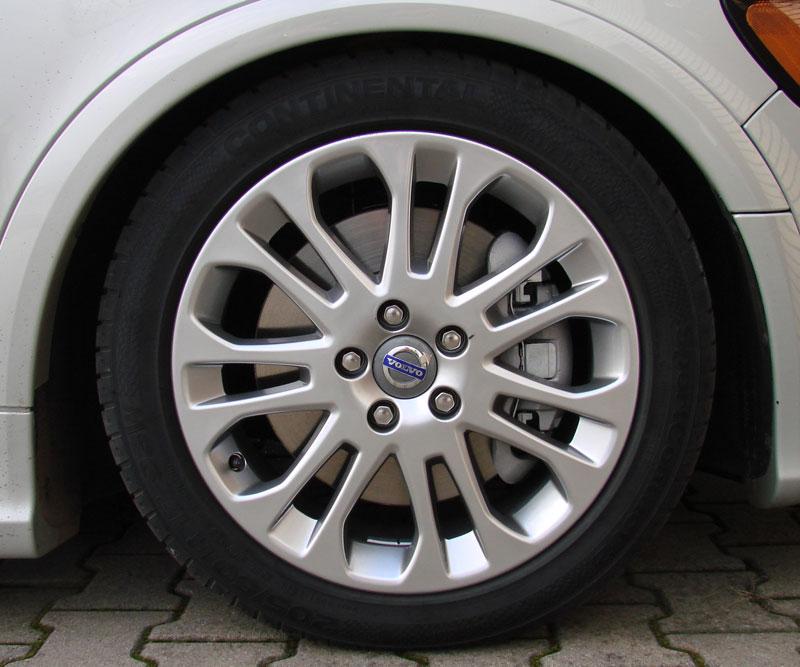

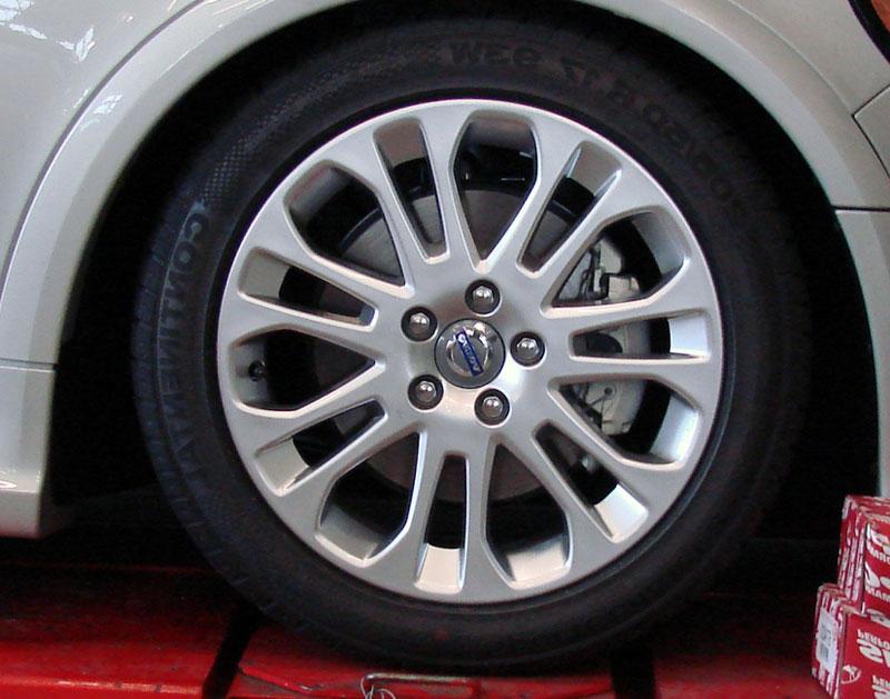

Daca tot ai jante pe 17 / 18 , merita sa faci update la sistemul cu discuri de 320, mie pe v50 mi se pare ca este suficient . S-ar putea sa iesi mai ieftin decat frana cu 2/ 4 pistoane (dar astea arata mai bine si probabil vor frana mai tare :D)
Poze luate de pe alt forum before 300mm / after 320mm
Cu asta si inchei poluarea topicului , daca vrei acest upgrade , etrierul care ti l-am pus in poza il gasesti pe xc90/ xc70/s60/v70 etc . Doar ca nu toate au fost echipate cu acel etrier , cred ca xc90-urile toate il au . Mai ai nevoie de suport etrier si discuri si placute , si furtune flexibile pt 320 .
