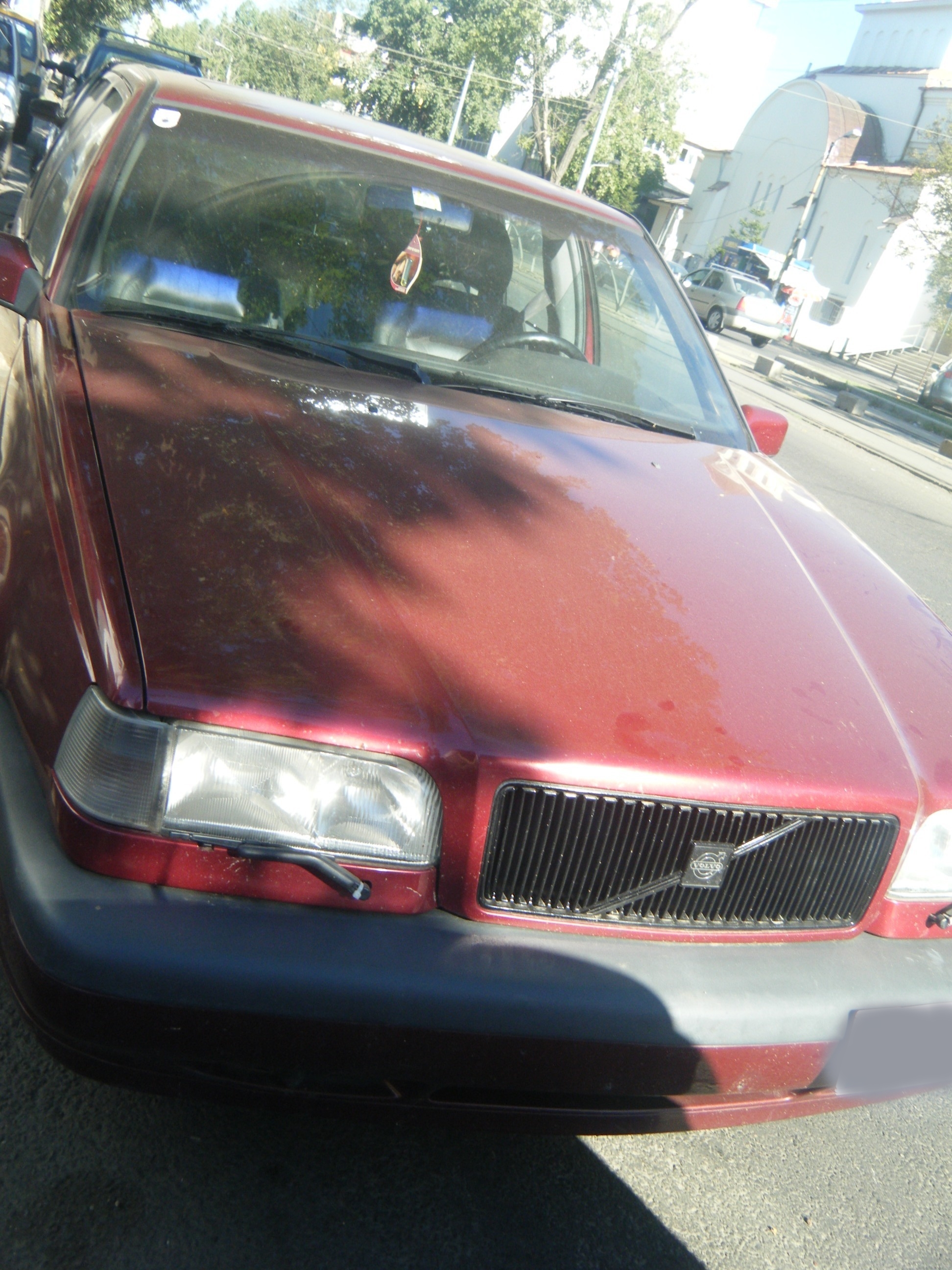

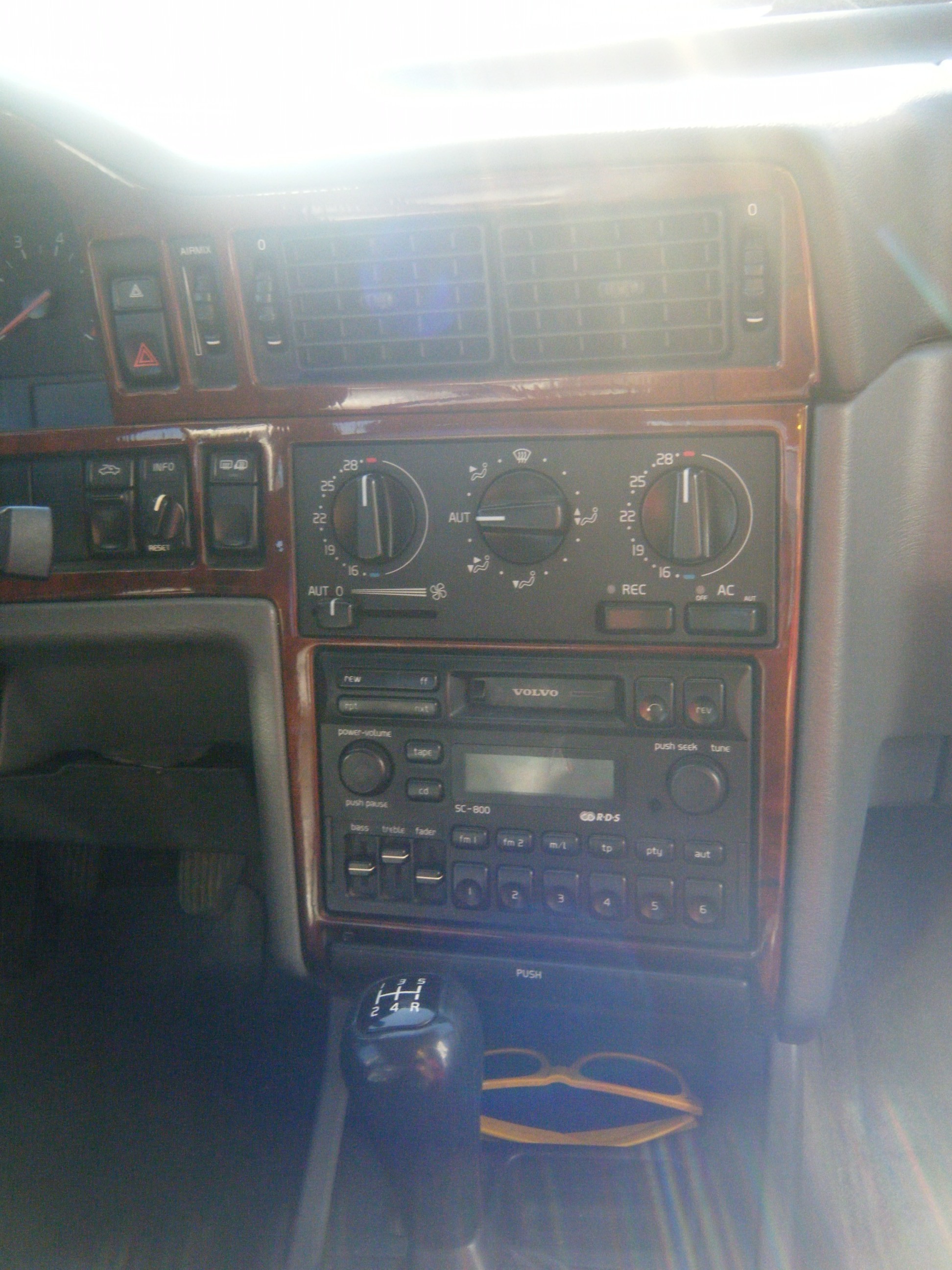

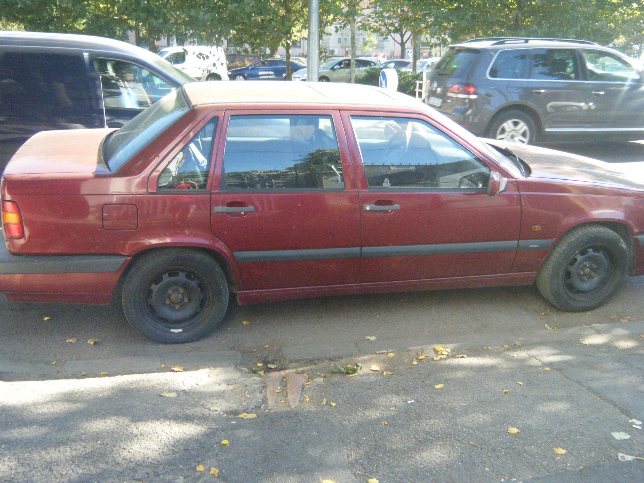

Posted 1 Oct 2015 · Report post Al meu este din 94.Adus din Austria cu urmatoarele optiuni: Piele, incalzire in scaune, pilot automat. trapa, climatronic si restul care le au toate masinile volvo 850.Sunt incantat de ea doar ca am un cosnum cam mare. Acum 2 zile mi-a consumat aproximativ 9.5 in afara si mers usor. adica pana in 100 km/h. Share this post Link to post Share on other sites
