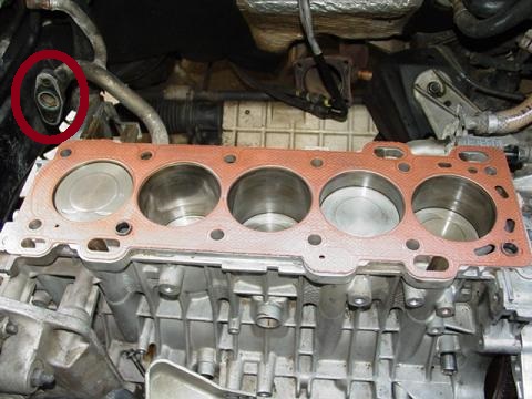

Posted 27 Dec 2015 · Report post Salut, aseara am vazut ca imi curge apa din partea stanga(cea cu distributia), de undeva de dedesupt. Imi curge destul de tare, ar putea fi pompa de apa? Multumesc Share this post Link to post Share on other sites
Posted 27 Dec 2015 · Report post Da jos plasticul care acopera cureaua de distributie si ar trebui sa vezi unde ai "izvorul". Daca ai noroc e doar furtunul din vasul de expansiune. Share this post Link to post Share on other sites
Posted 27 Dec 2015 · Report post In zona pot fi unul dintre cele doua furtune de la vas, pompa de apa sau vezi ca mai ai o teava care se prinde de culasa chiar pe colt, in spate, langa distributie. Acolo e o garnitura care poate curge. (ti-am incercuit-o cu rosu). Bafta! Share this post Link to post Share on other sites
Posted 27 Dec 2015 · Report post Cand pornesc motorul curge destul de tare. Capacul de la curea cum il dau jos? Are cleme, se trage in sus, in jos? Share this post Link to post Share on other sites
Posted 27 Dec 2015 · Report post Ai pe mijlocul lui un surub (cu cap de 12 parca). Dupa aceea extragi capacul in sus. Ridica mai intai vasul de expansiune si uita-te sub el. Daca e uda carcasa de deasupra curelei inseamna ca nu de la pompa de apa ai problema. Share this post Link to post Share on other sites
Posted 29 Dec 2015 · Report post Am desfacut capacul de la distributie si curge apa de undeva de jos de deasupra burdufului de la planetara, de undeva din motor. Share this post Link to post Share on other sites
Posted 29 Dec 2015 · Report post Poze daca doresti sa ne mai dam cu parerea, ca nu se mai vand globuri de cristal. Share this post Link to post Share on other sites
Posted 29 Dec 2015 · Report post Pompa de apa face pa-pa Share this post Link to post Share on other sites
Posted 30 Dec 2015 · Report post Vreau sa mi-o schimb urgentt.. Nu am cu ce sa merg acum , si vine si iarna. Unde imi recomandati in Bucuresti??? Share this post Link to post Share on other sites

Posted 9 Mar 2016 · Report post Salutare, am revenit, problema a fost la pompa de apa (garnitura), am inlocuit pompa + curea + role... Acum urmeaza sa ii schimb bujiile. Ma tot gandesc ce fel de bujii sa imi iau? Tinand cont ca intr-o luna vreau sa ii pun gpl. Share this post Link to post Share on other sites
