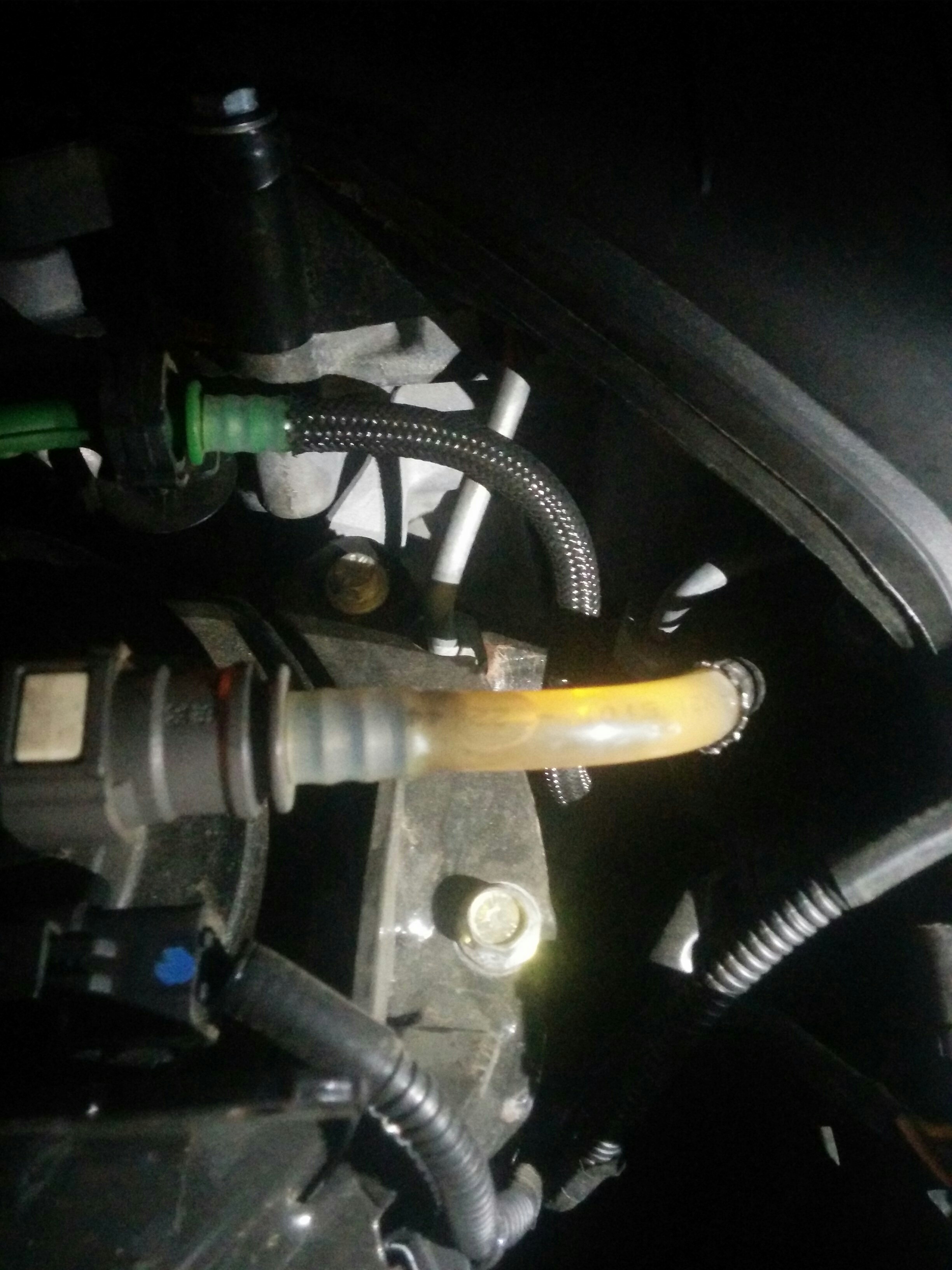

Acum am ajuns acasă, am scos capacul de la motor și am observat bula de aer mare pe Out de la filtru de motorina.
Nu rezolvi nimic asa.Ai incercat sa pornesti si sa o tii turata?Trebuie cineva sa se uite in timp ce dai la automat.De cand ai schimbat filtrul de motorina ai reusit sa o pornesti si sa mergi cu ea?Grija ca gati bateria la automat

Am încercat sa o pornesc și sa țin trata și veneau bule din filtru, miine dimineață o voi porni la rece și o voi duce băieților de la service care au schimbat filtrele sa le o leg de gat.
