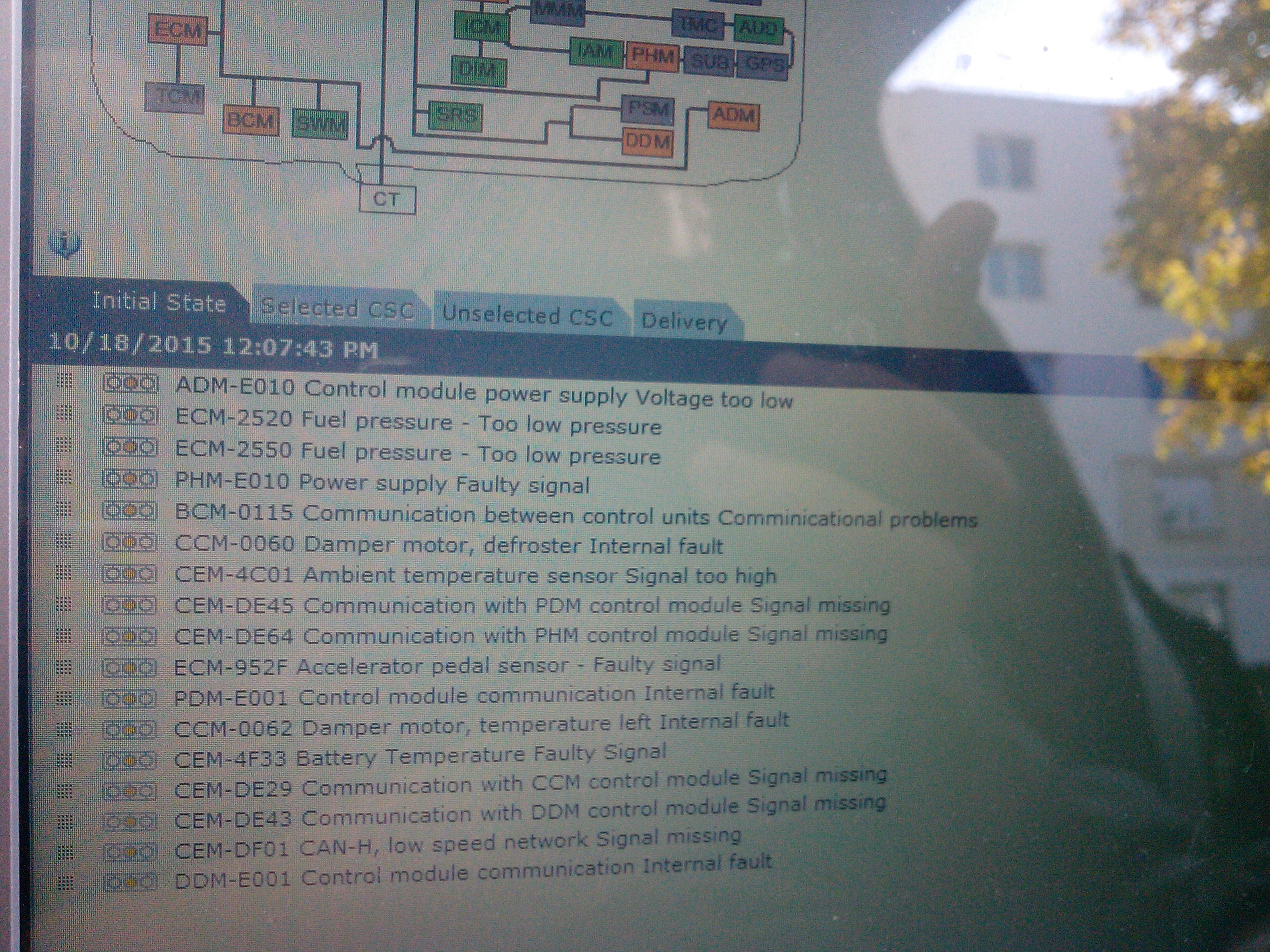

Posted 18 Oct 2015 (edited) · Report post Cu sprijinul lui Cisti Muresan am facut o testare cu dice. Am ajuns la el cu:ECM -2520 Fuel pressure- Too low pressureECM -2550 Fuel pressure- Too low pressureECM -952F Accelerator pedal sensor faulty signal si altele conform pozei nr 1 si dupa cateva teste la drum am plecat doar cu ECM -2520 Fuel pressure- Too low pressureIl rog pe Cristi sa posteze mai multe detalii despre ce a verificat si valorile obtinute iar eu o sa incep cu prima recomandare din Vida si anume schimbarea filtrului de motorina. Edited 18 Oct 2015 by darian007 Share this post Link to post Share on other sites
Posted 18 Oct 2015 · Report post Am verificat presiune din ramapa 1.500.000 hpa (sau khpa ??) In sarcina , aceasta a scazut lin spre 500.000 cand a generat codul de eroare 2520 (fuel presure to low) , Am verificat rezitenta regulatorului de presiune 750 la relanti , 1200 in sarcina (l-am eliminat ca problema , desigur acesta poate avea oring rupt .. etc.) Pedala de acceleratie parea sa mearga in parametrii normali (8.3%-65% valori absolute parca , cam asa apare si la d5-u meu) 1 person likes this Share this post Link to post Share on other sites
Posted 18 Oct 2015 · Report post Singura eroare care reapare este Fuel pressure to low , 2520. Share this post Link to post Share on other sites
Posted 18 Oct 2015 · Report post Sa nu uit... Eroarea "ECM -2520 Fuel pressure- Too low pressure" a aparut dupa cateva ture/incercari cu pedala de acceleratie la podea apoi masina a intrat in limp mode. Share this post Link to post Share on other sites
