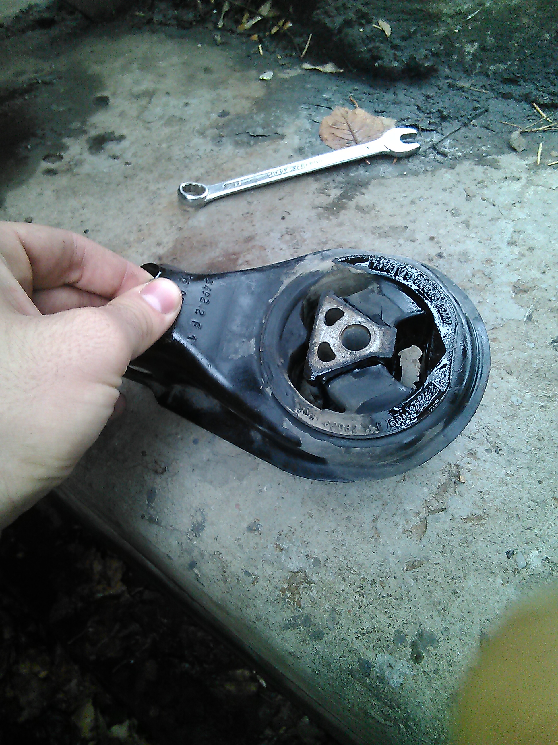

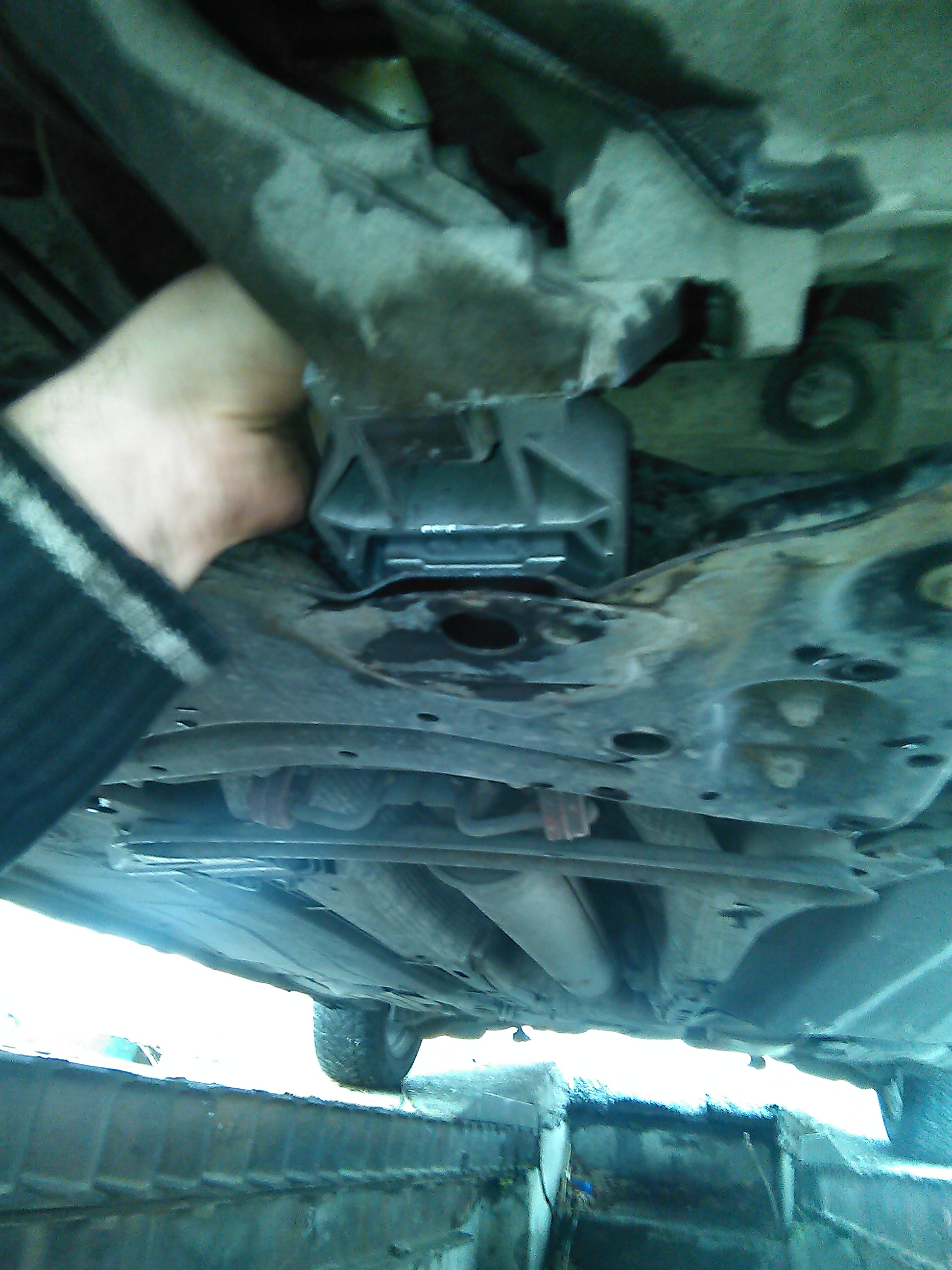

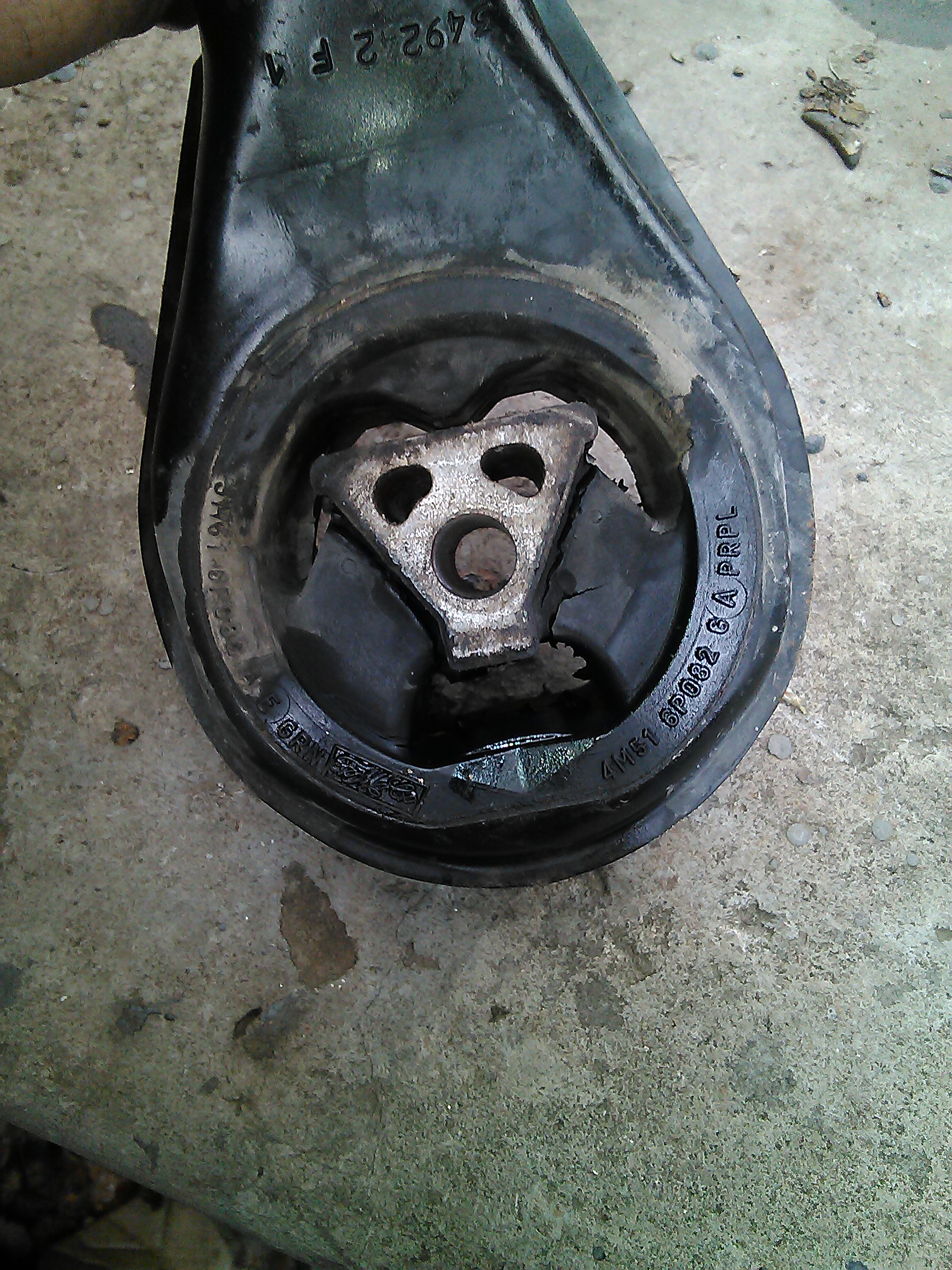

Posted 15 Nov 2015 · Report post Problema rezolvata.Am curatat egru si inlocuit amortizorul de la motor(cel de sub baie) Share this post Link to post Share on other sites
Posted 28 Nov 2015 · Report post Atasez si niste poze,poate va avea nevoie careva pe viitor.Am pus o poza cu cel vechi(care parea original) si cu cel de la swag,deja montat. Share this post Link to post Share on other sites
