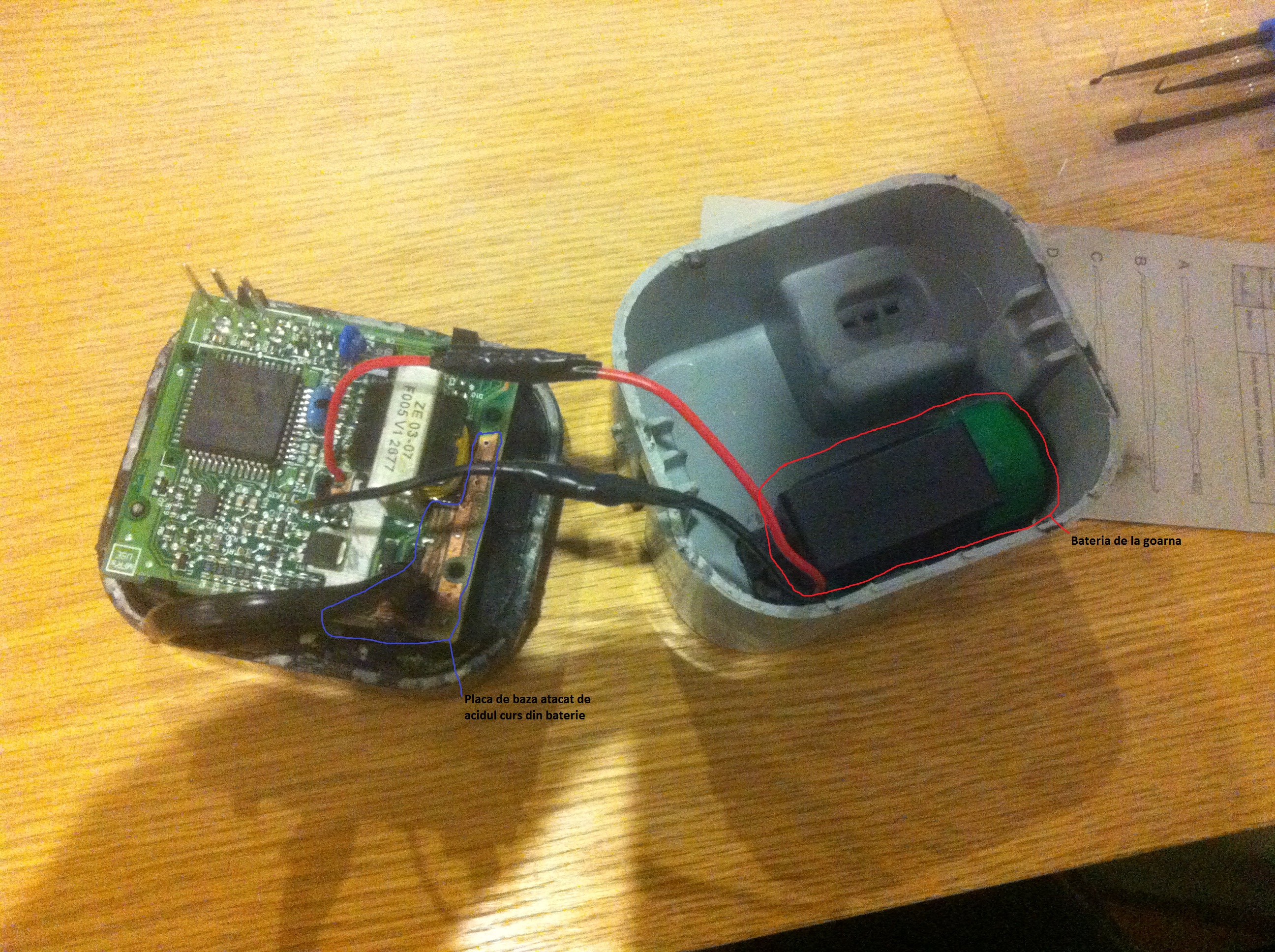

La S60 2004 am avut probleme asemanatoare, solutia a fost desfacerea goarnei si schibarea bateriei + schimbarea cablurilor atacate de acidul curs din baterie.
Poza atasata
