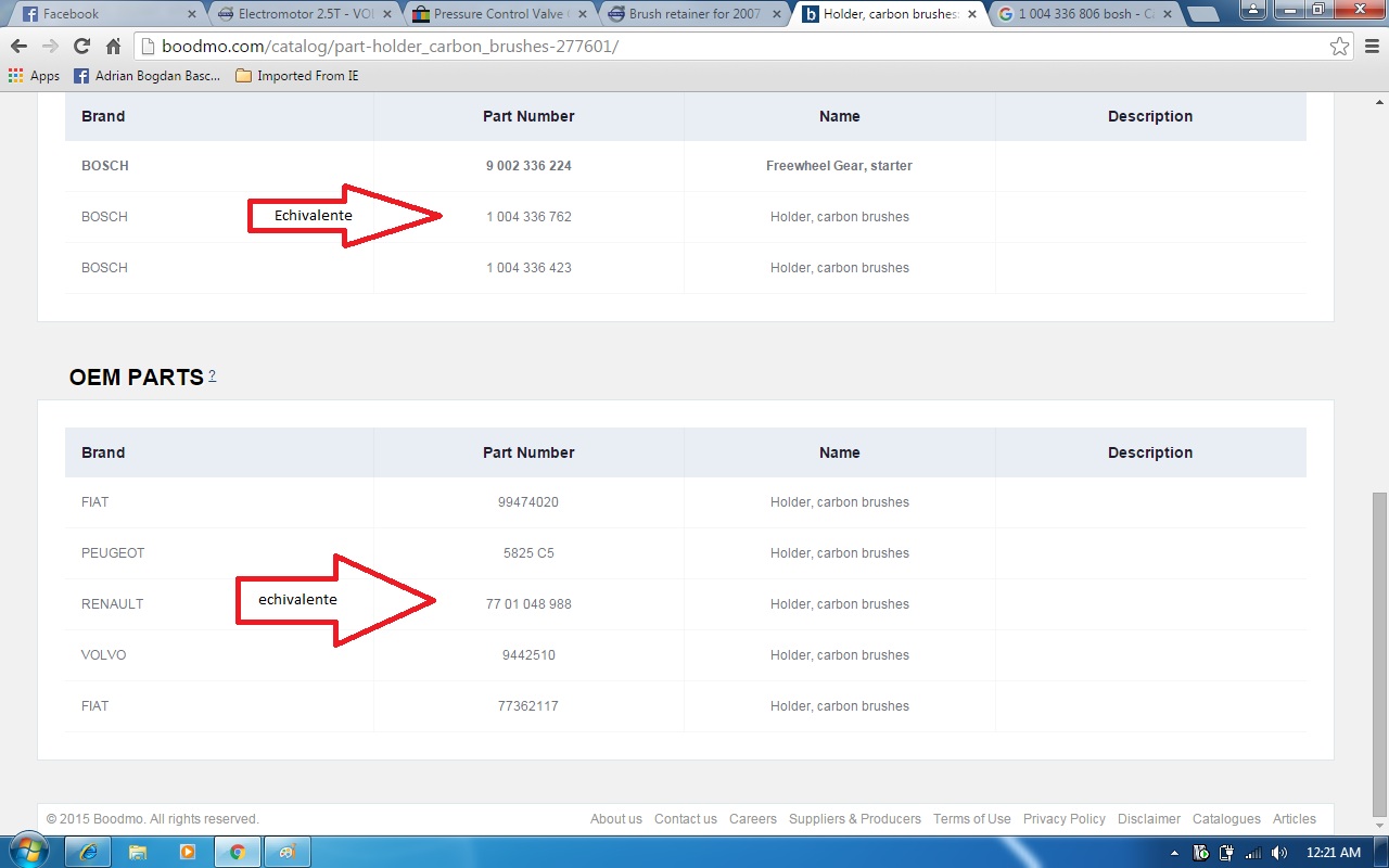

Carbuni pentru electromotor se gasesc in functie de cati kw are electormotorul masinii. http://www.volvopartswebstore.com/showAssembly.aspx?ukey_assembly=243551&ukey_make=865&ukey_model=12009&modelYear=2007&ukey_category=7891&ukey_driveLine=11324&ukey_trimLevel=11150

Codul platoului cu carbuni este PN9442510
Multumesc. Am gasit pe ebay pana la urma. Multumesc. Astazi am dat jos...carbuni spre terminare...rotorul in schimb arata foarte bine. pus carbuni noi...curatat totul merge ca nou. Multumesc !
