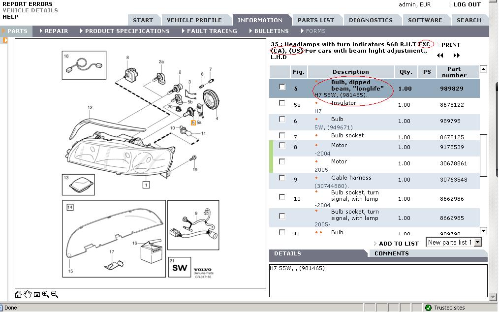

ce cod are becul de faza scurta la s 60 2,4 d din 2005?

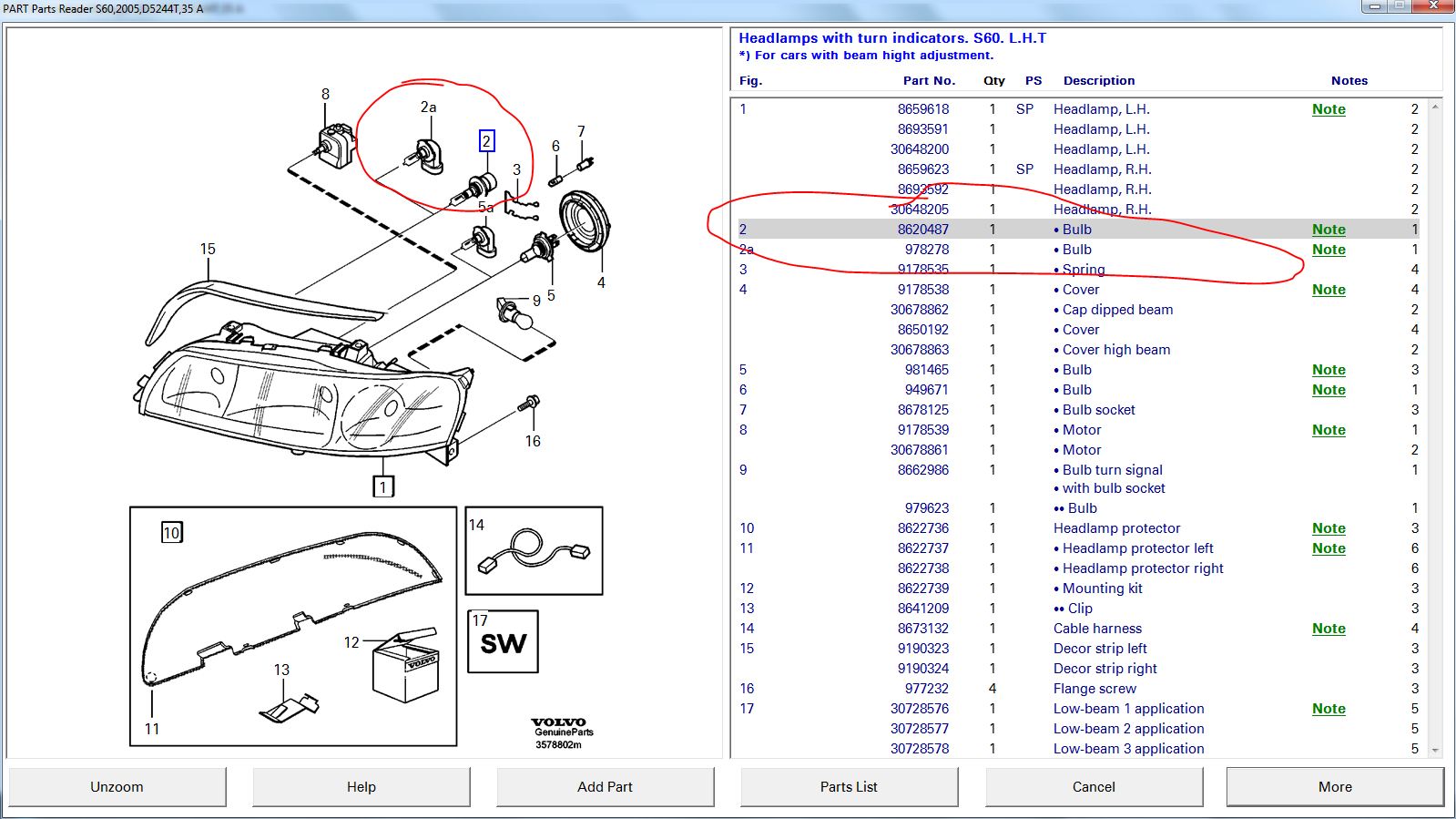

Vezi aici.
Nu stiu care din ele este.
Nu cred ca iti trebuie sa stii codul. Trebuie sa stii ce H e :)
Ala din dreapta e H1(cred) si ala din stanga H8 (cred). Nu garantez.
Doctore ești sigur de tipul de bec ?
Becul este H7, asta daca nu cumva ai masina de USA .

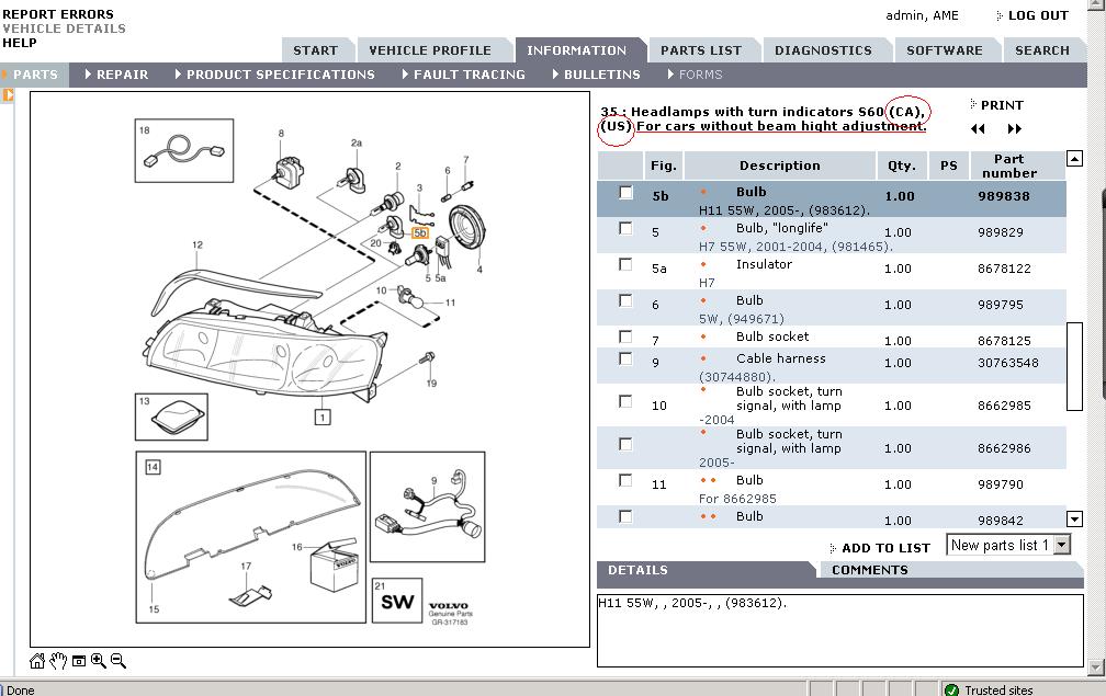

Sigur ca da, ai omis faptul ca manualul este pt USA & CANADA  :smile:
Foarte simplu scrie clar in PDF VOLVO SUA si CANADA
Ete citat din biblie
Exact, pt SUA sunt alte faruri, fara reglaj inaltime si cu bec H11 pt faza scurta la modelul facelift .
Tot pt SUA exista far fără faza lunga, in locul fazei lungi exista DRL
Eu asa vroiam sa-mi fac la XC70 pt ca oricum am bixenon si lunga aia pe halogen e cam degeaba .
ÃŽn schiÅ£a aia din manual, becul de fază scurtă arată exact ca un H7, nu ca un H11, cum scrie (punctul 2)... ???
