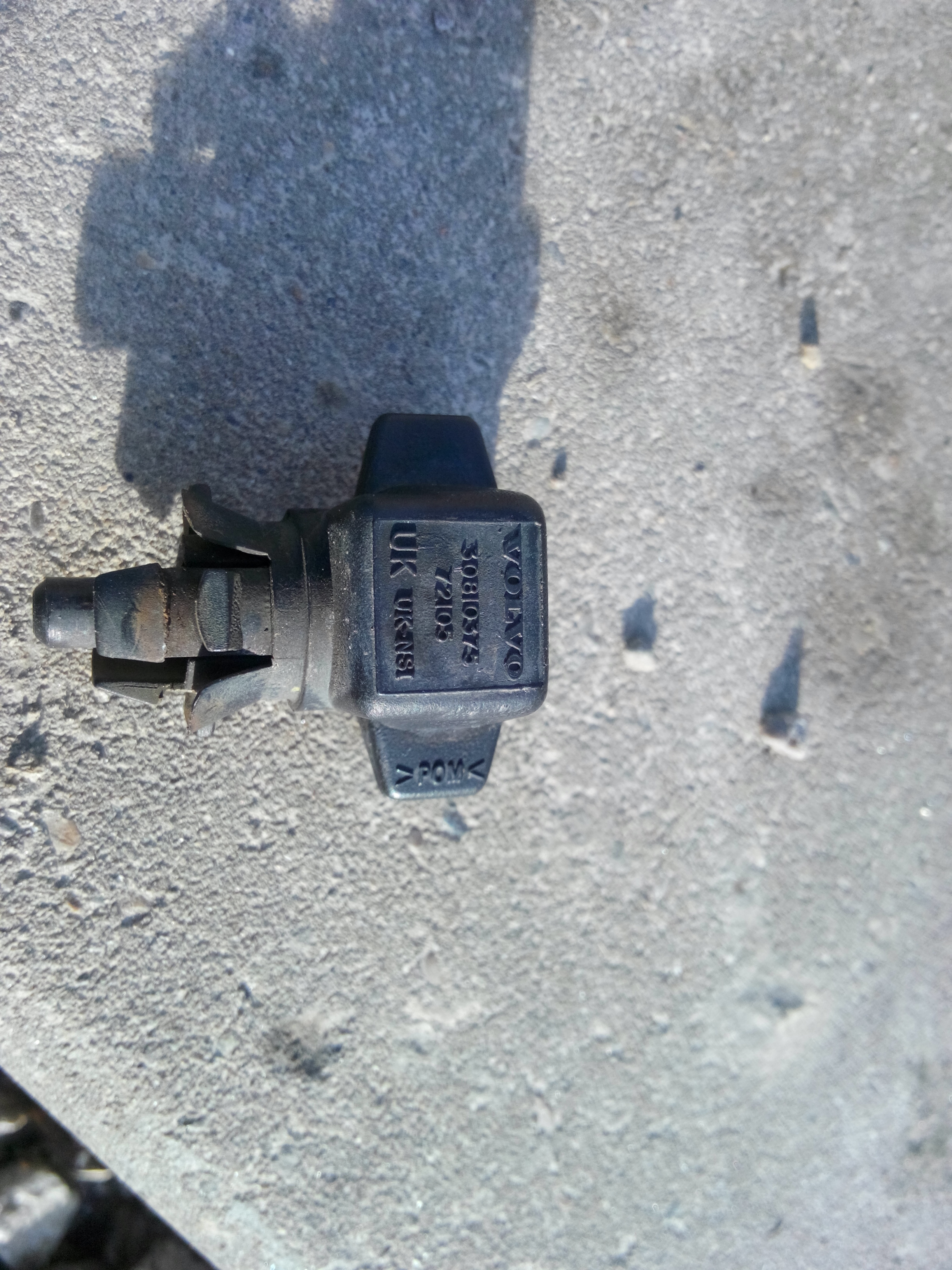

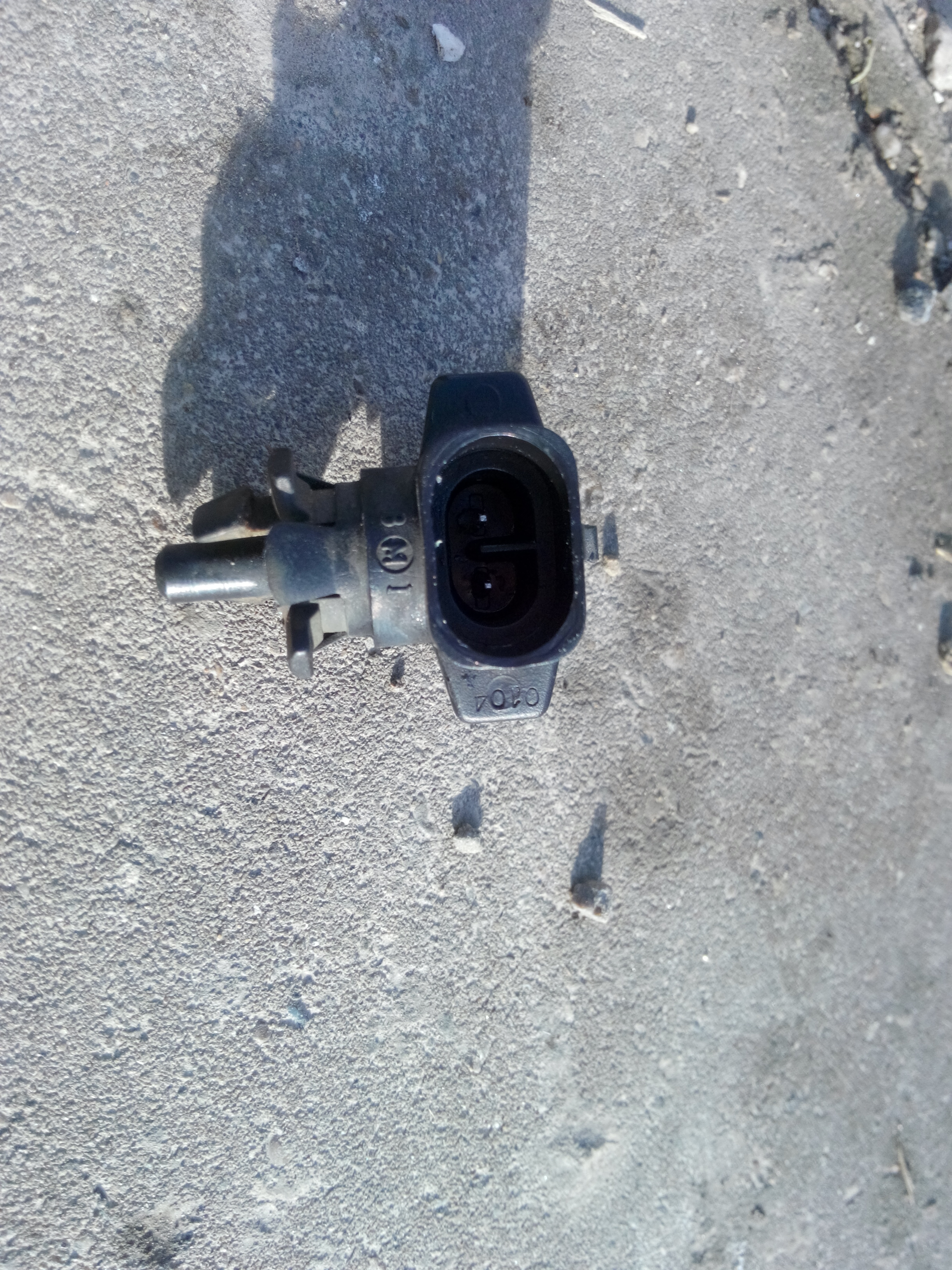

Va salut, intampin urmatoarea problema cu senzorul de temperatura exterioara. Daca-l las pe masina desi afara sunt maxim 3 grade mie-mi scrie ca am 27grade, daca-l scot scrie ca-s -40. O fi busit senzorul sau ceva cabluri intrerupte rupte etc. ?? Atasez si 2 poze cu vinovatul.

In conditiile astea e senzorul. Daca era cablul, cu senzorul pus chiar iti arata ba -40 ba altceva.
Asa mai face si la mine...imi indica uneori -40 chiar daca e vara. Deci problema e mufa/firele?
Problema e senzorul. Eu am avut aceeași problemă, l-am schimbat și totul e ok.
Problema e senzorul.Schi,ba l si scapi de probleme.
Ms baieti, o sa incerc sa caut unul la dezmembrari sa vedem ce spune pe urma
