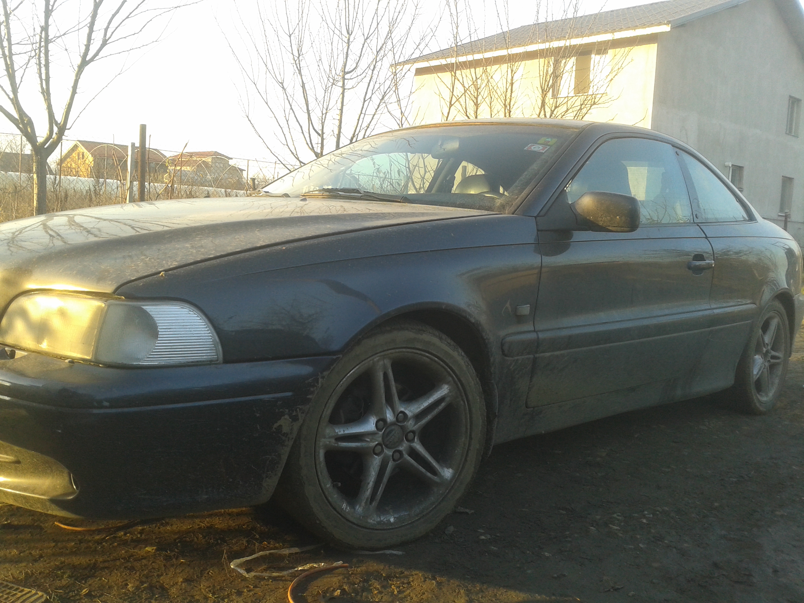

Dupa muuulta munca de lamurire am reusit sa-l conving pe varul meu sa-si ia Volvo si sunt foarte fericit. El e cam afon la masini si cont nu o sa-si faca deci scriu eu in locul lui. A dat 1300 de euro pe un C70 din 2000 cu motor B5204T; masina a fost iubita mult pana acum 2 ani aproximez eu. Acum are interiorul facut praf, geamurile fata sunt sustinute de niste scanduri si pe partea dreapta e stearsa un pic. La motor pierde ulei pe la capacul de culbutori, si distributia e pe ultimul drum. Cutia are sincroanele de la a 2-a facute praf de la antaia-a doua blanaaaa cum spune Vadim.
Aseara m-am intalnit cu Alex MC si cu Vadim la garaj si am plecat de la ei fericit! masina are erori "mici" ca sa spun asa: senzor de temperatura exterioara si interioara... senzor de centuri, senzor de lichid frana, senzor de nivel lichid de racire. Cu semnul intrebarii a ramas o eroare CEM comunication... Saptamana viitoare urmeaza un test de compresie.
Poze cu masina o sa pun dupa ce o spalam :) ca acum nu se inchid geamurile.

Face depasiri de 1300 de euro :) maine o sa pun poze cu ea asa murdara.

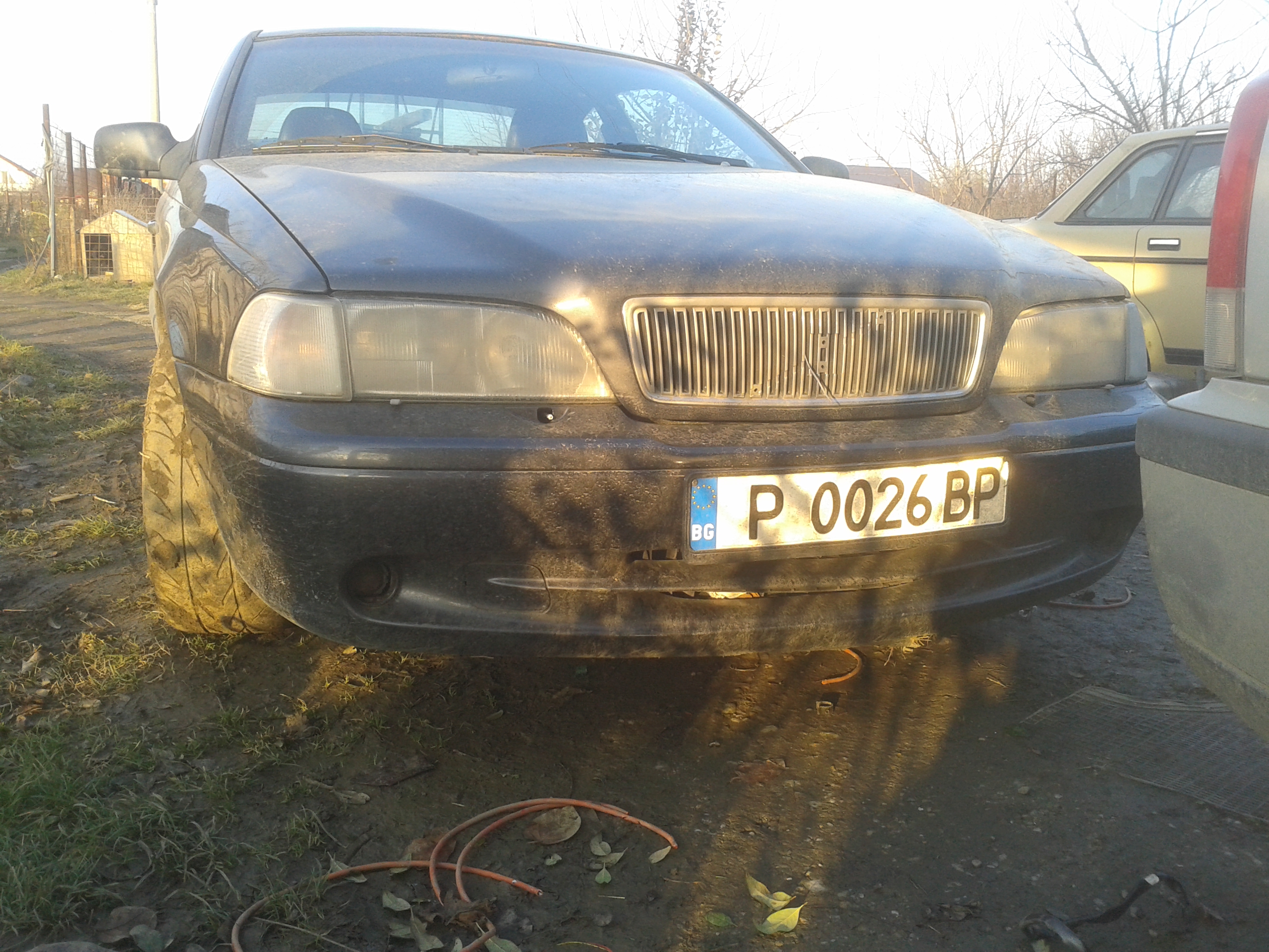

C70-ul are un nou proprietar fericit. Adica pe mine :D.
M-am apucat sa o readuc la gloria de alta data. Momentan ma sacaie 2 chestiuni la ea.

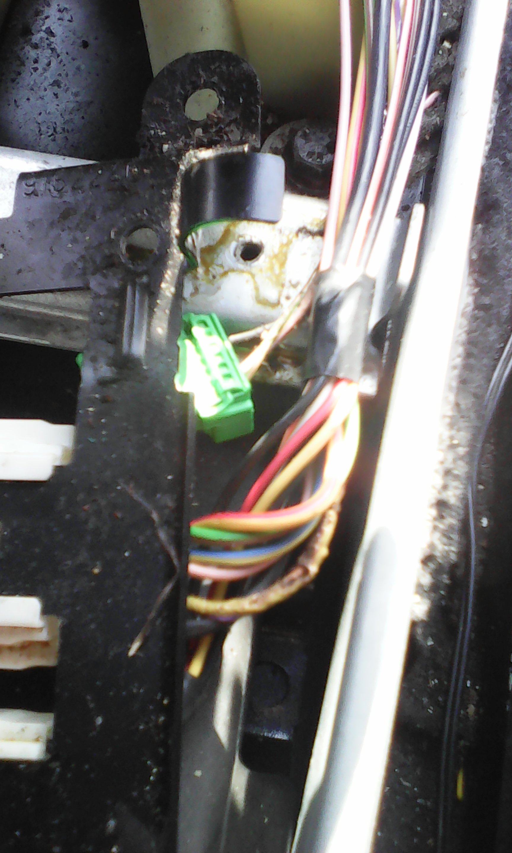

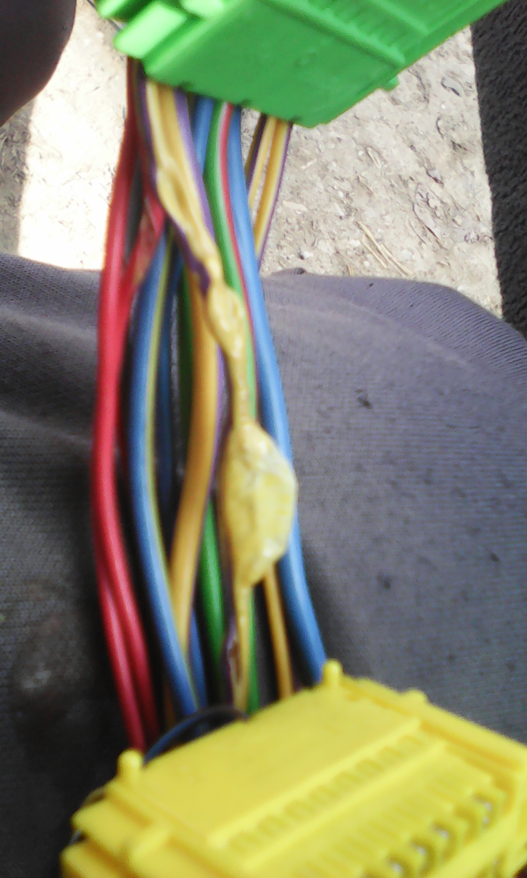

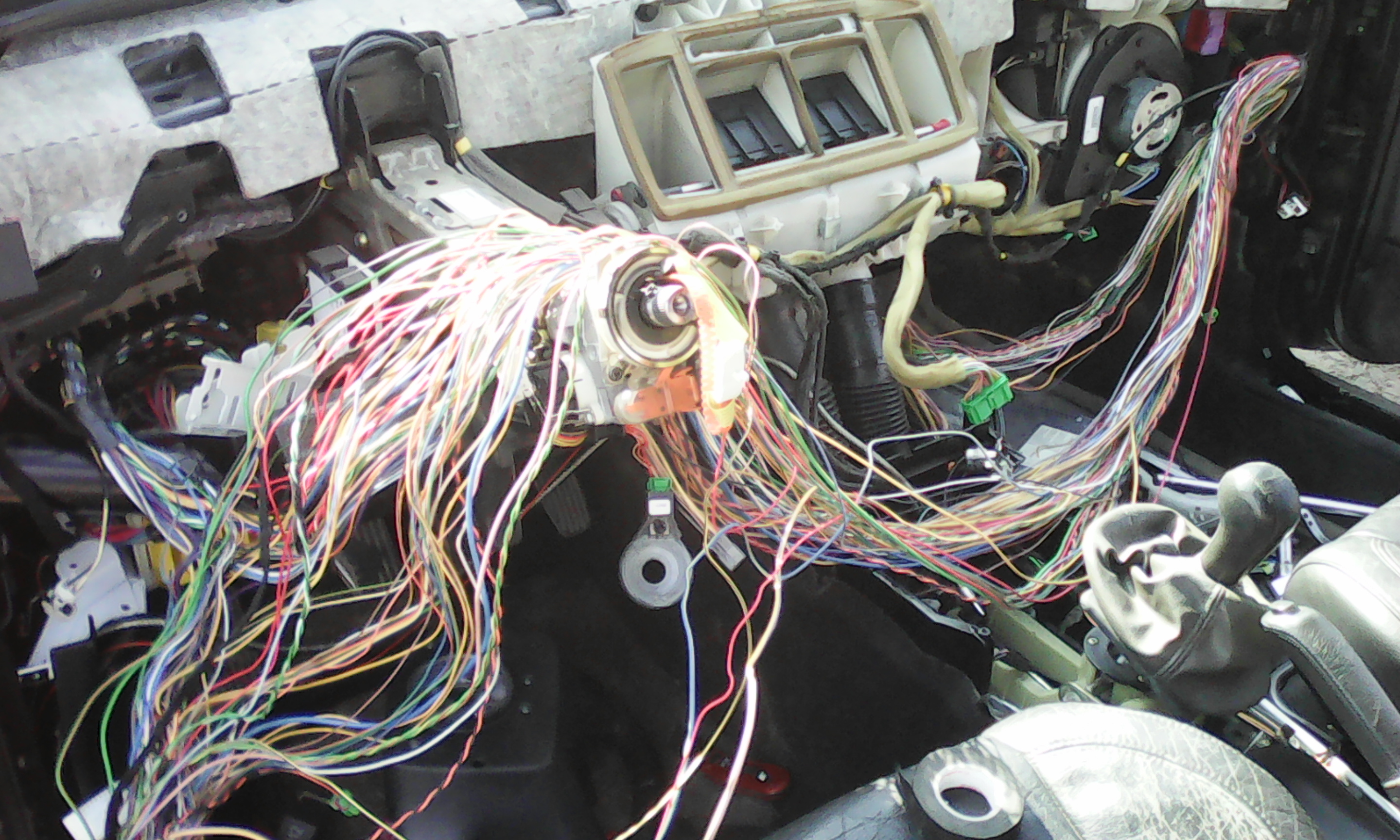

Buuun. Ce puteam eu sa fac intr-un week-end mohorat? SA MESTERESC LA MASINA! Am mai investigat un pic problema mea electrica si am descoperit ca siguranta de la radio trimite curent la geamuri (cu cheia scoasa din contact) si alte combinatii din astea. Am incercat sa scot tabloul de sigurante prin fata dar nu am reusit si m-am hotarat sa dau bordul jos.  Si am gasit problema. Firul care alimenteaza brichetele este topit.
Probabil cineva a scapat o moneda in bricheta si a tot pus siguranta mai mare si sarma ca in reclama cu Dorel, pana cand fumul care iesea de sub bord i-a dat de inteles ca o sa mearga pe jos daca mai pune ceva acolo.

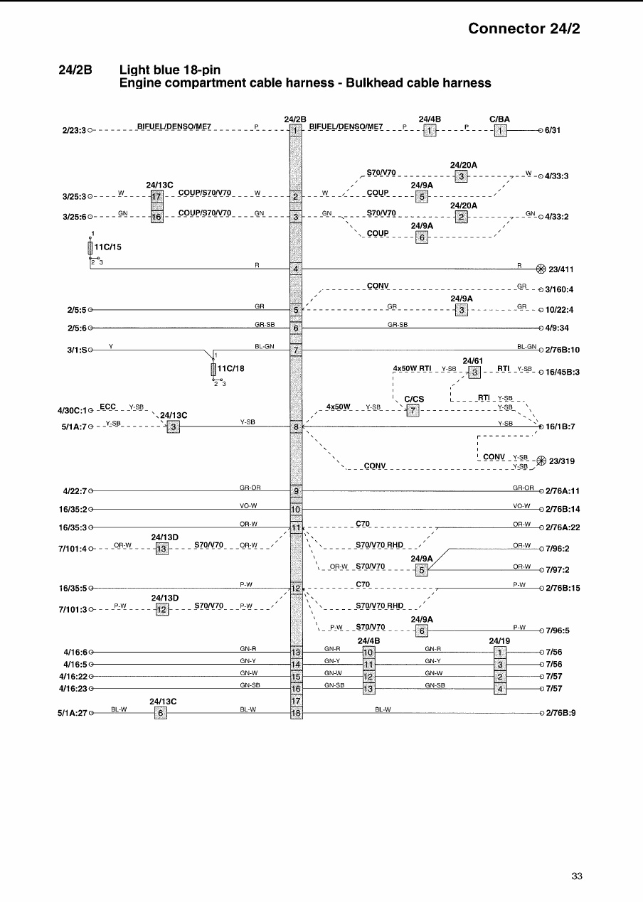

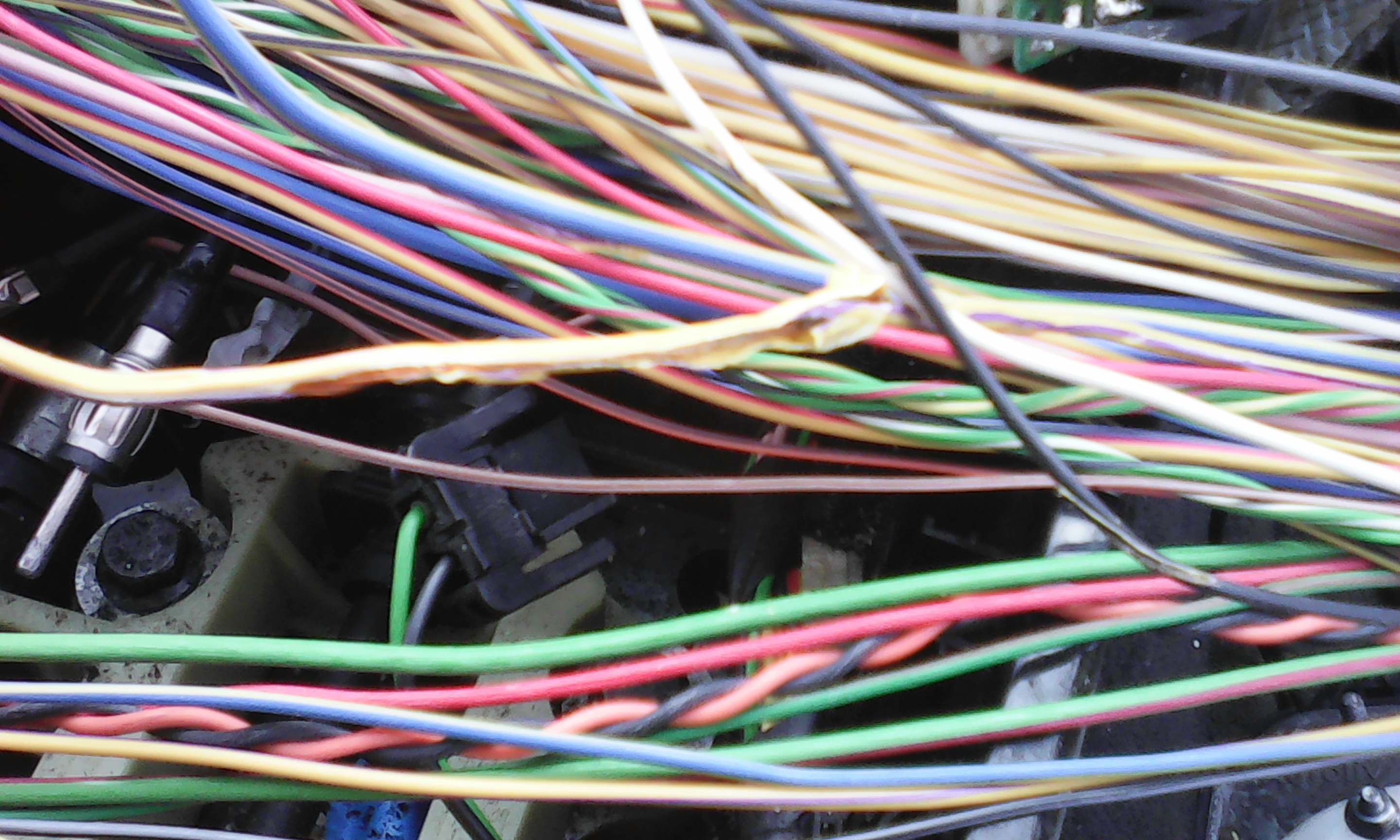

Am rezolvat cu firul de la brichete, dar am mai gasit un fir care este taiat si nu pot sa-mi dau seama singur de la ce este si unde trebuia sa mearga. Firul este galben cu negru si pleaca din partea stanga a masinii dintr-o mufa albastra cu 18 pini, la pinul nr 8, mufa albastra este bagata intr-un conector alb care in schemele electrice l-am gasit ca fiind 24/2B dar in conectorul din schemele electrice la pinul nr 8 nu este fir galben cu negru. HELP!
Probabil difera de la an la an. Am cautat si gasit aceeasi schema pentru masina din 2000 si firul respectiv l-am gasit galben cu albastru deschis.
