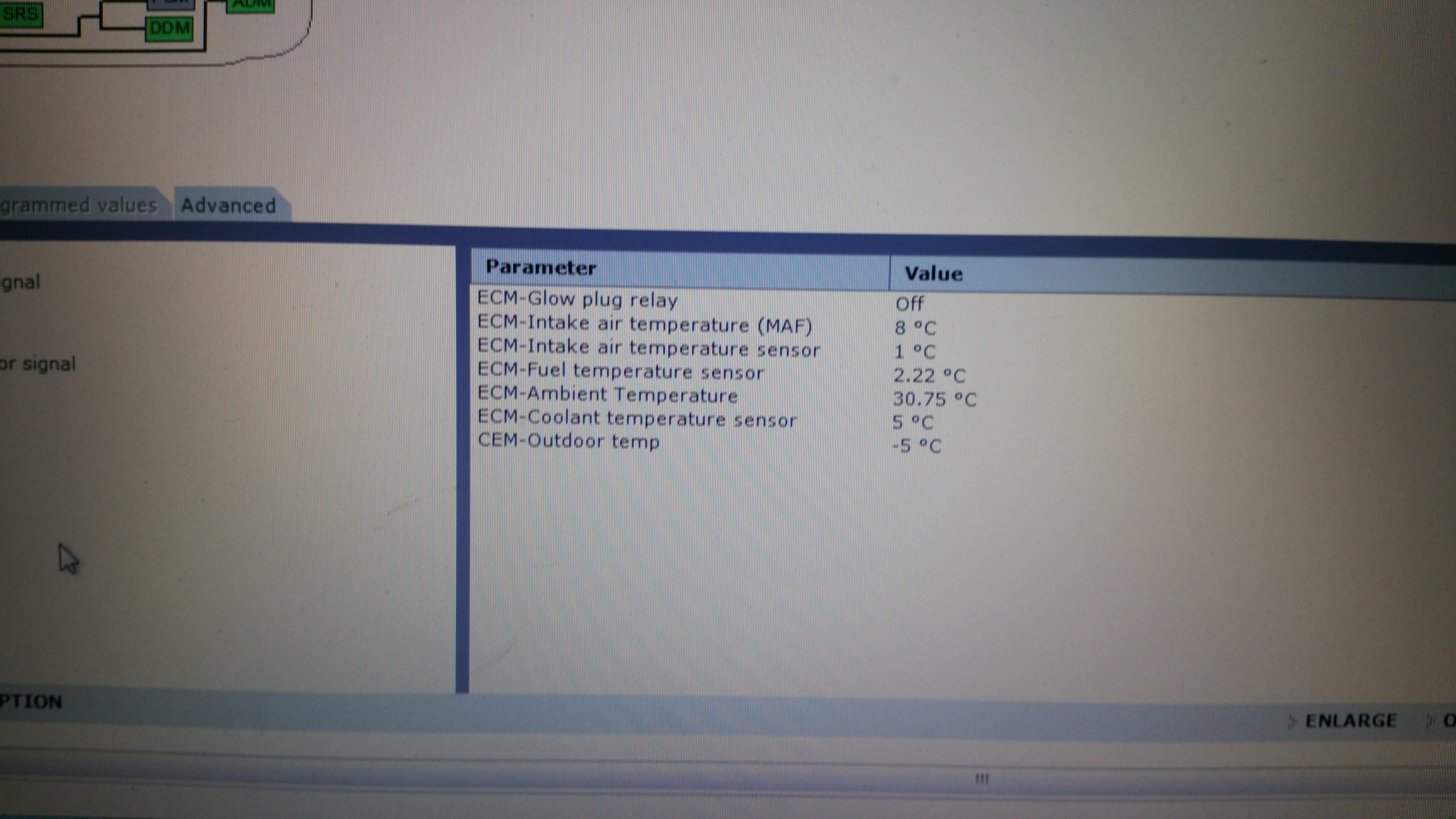

Buna seara din nou. Am facut in seara asta o diagnoza masini pe partea de senzori de temperatura si am descoperit urmatoarele valori:20160114_215218.thumb.jpg.12220386c337efIntrebari:
Influenteaza senzorul de "ambient temperature" pornirea motorului?
Acest senzor se gaseste in oglinda?
Care este senzorul ce afiseaza temperatura in bord?
Temperatura indicata in bord era de -5 iar temperatura reala de afara masurata de un termometru normal era tot de -5. Temperaturile au fost masurate cu motorul oprit.

Acum ca suntem on-line din nou pot impartasi si eu rezolvarea problemei mele cu consumul si trepidatiile in mers.Am schimbat injectoarele cu altele de pe un motor identic din 2005 si instantaneu consumul a scazut la normal.Motorul merge mai rotund si trepidatiile din mers au disparut.Senzorul din oglinda tot eronat afiseaza dar in bord am temperatura corecta.
Ced ca ambient temperature se refera la interiorul masinii , senzor de pe unitatea de clima .

Da oricum la -5 grade afara si masina nepornita de multe ore nu cred ca ambientalul era 30 de grade.Plus ca in momentul in care am tinut mana pe senzorul din oglinda temperatura a urcat cu 2 grade.
Nu senzorul de la oglinda e problema , asta spun ...

Alt senzor de temperatura exterioara nu cunosc.Cumnatul meu are un S40 din 2005 si ambientalul este identic cu cel din bord.

ambient temperature (temperatura ambientala ) - nu este cumva senzorul din habitaclu , cel care trimite la clima temperatura din masina .. pentru a stii cat de tare sa porneasca ventilatorul atunci cand acesta e pus pe auto .
Ba da, este senzorul din INTERIORUL masinii, cel dupa care isi face setarile instalatia de climatizare. Ai grija ca o sa trezesti ca iti baga frig in loc de cald daca e blocat pe 30 grade si o sa iti bage cald doar daca dai temperatura pe HI.
Clima pare sa functioneze bine. Adica se simte diferenta de temperatura normal nu brusc. Interesant este faptul ca daca pun degetul pe senzorul din oglinda temperatura din " ambient temperature " se modifica.
