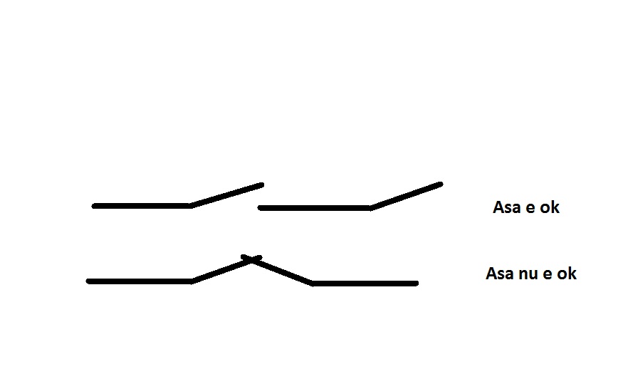

Posted 28 Jan 2016 · Report post Nu vreau sa il tot scot si sa pun mufa aia si sa o scot ca e chin...si asa abia iese mufa, si noroc ca am mana mica si imi incape pe acolo ca altfel... Multumesc, Cristi, astept poze cand ai posibilitatea Cu batutul impreuna sa nu cumva sa te referi sa aiba un fel de caciulita la mijloc ca nu e ok, am mai discutat problema asta si cu Paun Ionut si m-am convins cand am umblat la reglajul ala pentru RHD/LHD (Anglia/Eu). Share this post Link to post Share on other sites

Posted 29 Jan 2016 · Report post Acum 14 ore, Claudiu T a spus: Nu vreau sa il tot scot si sa pun mufa aia si sa o scot ca e chin...si asa abia iese mufa, si noroc ca am mana mica si imi incape pe acolo ca altfel... Multumesc, Cristi, astept poze cand ai posibilitatea Cu batutul impreuna sa nu cumva sa te referi sa aiba un fel de caciulita la mijloc ca nu e ok, am mai discutat problema asta si cu Paun Ionut si m-am convins cand am umblat la reglajul ala pentru RHD/LHD (Anglia/Eu). Cum ai pus tu poza "asa e oke" dar la distanta (cam 100 m estimativ) sa fie impreunate cele 2 fascole de lumina si sa formeze o singura "nike sign" 1 person likes this Share this post Link to post Share on other sites

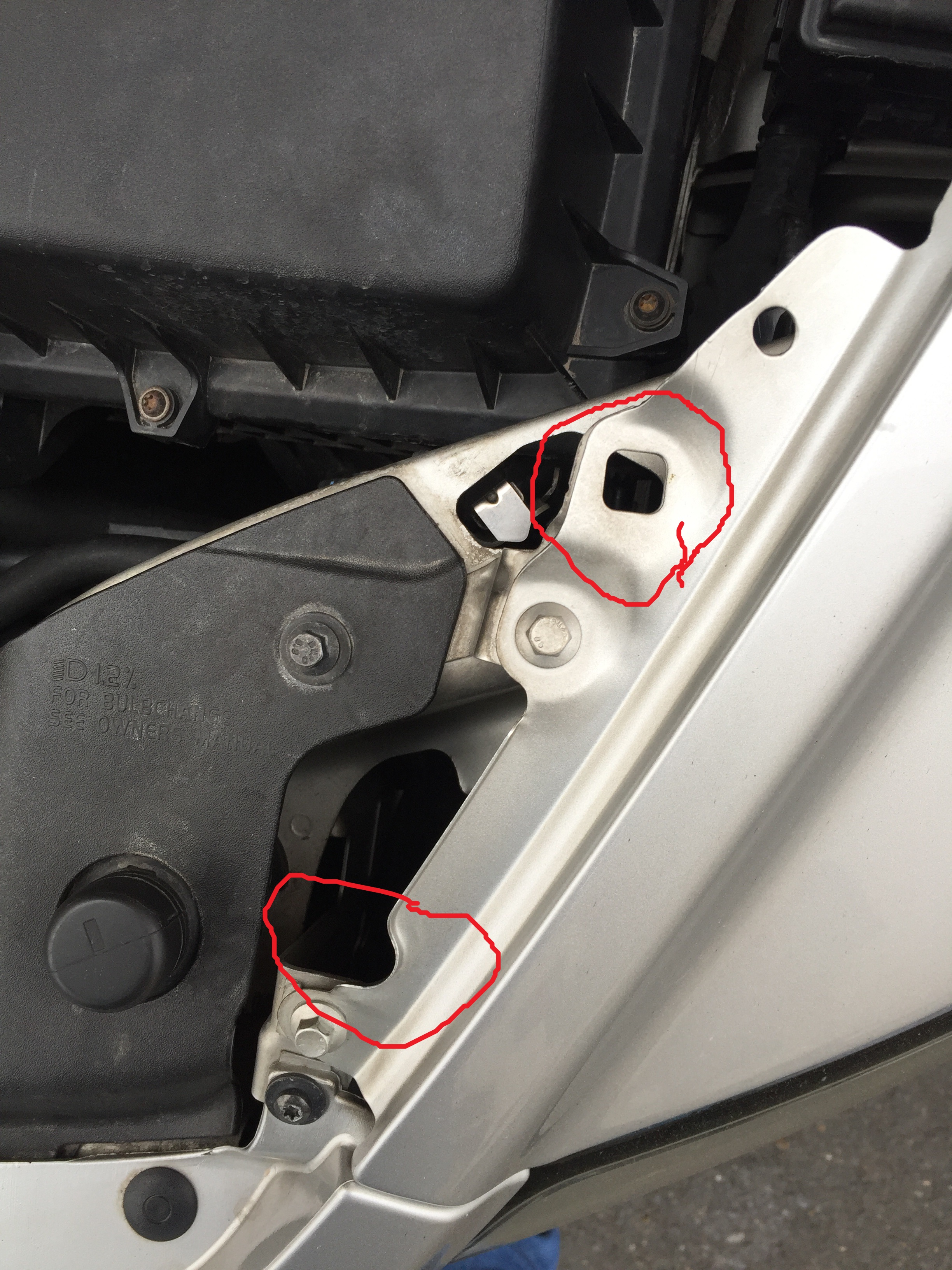

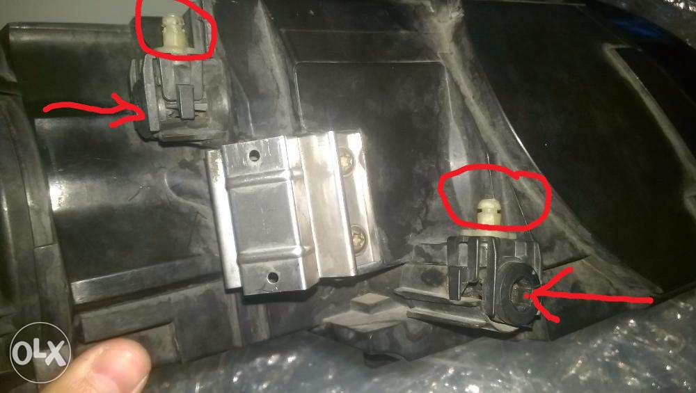

Posted 29 Jan 2016 (edited) · Report post Dupa cum am promis am revenit si cu poze in a 2 poza e incercuit pe unde trebe sa introduci o tubulara de 6 ca sa ajungi la "suruburile" incercuite in poza 1 , eu cand am reglat farurile am folosit sagetile cea de jos este pentru inaltime (imbus de 8 in sensul acelor de ceasornic se ridica , invers coboara ) , iar cea de sus este pentru stanga dreapta (imbus de 6 ) o sa iti fac si o poza deseara daca o sa cobor jos cum bat farurile dar eu am schimbat lupele si nu o sa reusesti sa le scoti asa cu cele de pe masina niciodata. Later Edit: Iti recomand sa reglezi prima data farul din stanga si dupa sa il faci pe cel din dreapta (Obs. Cand reglezi stanga dreapta se influenteaza si inaltimea ) Foloseste reglajele marcate cu sageti e un pic mai mult de munca dar e sigur ca nu o sa le rupi. Edited 29 Jan 2016 by Marian Sabou 1 person likes this Share this post Link to post Share on other sites

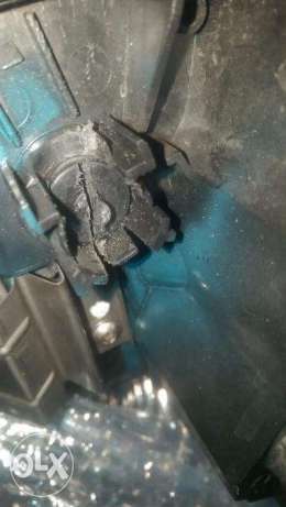

Posted 29 Jan 2016 · Report post Daca ai rupt reglajul eu am gasit o solutie pentru reglare , am taiat cu un bomfaier in surubul pentru reglare , iar cu flexul mi-am facut o unealta un cutit taiat la capat drept pentru a putea roti stanga dreapta ( din pacate "unealta" e la zalau si nu pot sa pun o poza ) , dar am atasat poza cu reglajul taiat . 2 people like this Share this post Link to post Share on other sites
Posted 29 Jan 2016 (edited) · Report post @Claudiu TReglajul de anglia acel switch nu iti inverseaza "V-ul" ci doar il face linie efectiv il taie pentru a nu deranja ceilalti participanti la trafic . Niciodata nu vei reusi sa reglezi un far gen : " Asa nu e ok" , doar daca pe farul din dreapta ai lupa de anglia . Edited 29 Jan 2016 by Marian Sabou 1 person likes this Share this post Link to post Share on other sites
Posted 29 Jan 2016 · Report post Am vazut in interiorul farului ca taie partea inclinata din far si face linie dreapta, dar la exterior mi s-a parut ca face V pe mijloc dupa ce m-am jucat cu el si am aprins farurile. Multumesc pentru pozele cu reglajele. Stiam de unde se fac, dar problema mea era cum ajung acolo. Oricum e foarte complicat, si eu am reglat tot din cele cu forma hexagonala pentru ca la farul din dreapta mi-e rupt tamburusul alb pentru reglajul pe inaltime. Am reglat din hexagonal, cand am timp ma pun sa ma joc fara sa dau farurile jos, incerc sa bag eu cumva sculele pe acolo...mai neplacut e cand scapa ceva din mana si ajunge pe scut :| Share this post Link to post Share on other sites
Posted 29 Jan 2016 · Report post Acum 5 ore, Cristi Muresan a spus: Cum ai pus tu poza "asa e oke" dar la distanta (cam 100 m estimativ) sa fie impreunate cele 2 fascole de lumina si sa formeze o singura "nike sign" Da Adica sa bata mai mult in marginea dreapta si pe stanga sa nu orbeasca pe cei ce vin din partea opusa. Share this post Link to post Share on other sites
Posted 29 Jan 2016 · Report post Acum 17 minute, Claudiu T a spus: Am vazut in interiorul farului ca taie partea inclinata din far si face linie dreapta, dar la exterior mi s-a parut ca face V pe mijloc dupa ce m-am jucat cu el si am aprins farurile. Multumesc pentru pozele cu reglajele. Stiam de unde se fac, dar problema mea era cum ajung acolo. Oricum e foarte complicat, si eu am reglat tot din cele cu forma hexagonala pentru ca la farul din dreapta mi-e rupt tamburusul alb pentru reglajul pe inaltime. Am reglat din hexagonal, cand am timp ma pun sa ma joc fara sa dau farurile jos, incerc sa bag eu cumva sculele pe acolo...mai neplacut e cand scapa ceva din mana si ajunge pe scut :| NU e foarte complicat folosesti o surubelnita cu adaptor pentru lungime , ai nevoie de aprox 10 cm , iar la capat pui tubulara de 6 o sa intre la fix prin gaurile indicate acolo . Atentie cand scoti afara surubelnita o sa ramana tubulara pe reglaj de cele mai multe ori . Share this post Link to post Share on other sites
Posted 29 Jan 2016 · Report post Nu e complicat daca ai scule...dar eu nu am :)) Cel putin nu la Timisoara. De aia am zis ca ma joc cand merg acasa, mai imprumut de la unchiul meu scule si ma pun sa reglez ca in fata blocului nu merge Si stiu ca ramane in reglaj, de aia ma tem, sa nu cada naibii pe acolo ca trebuie sa ma pun sa dau scutul jos ca sa le scot...Mi-a mai cazut mie busonul de la ulei pe scut dar la Opel la tata, m-am chinuit si m-am lovit tot la maini pana sa il scot Share this post Link to post Share on other sites
Posted 29 Jan 2016 · Report post Acum 38 minute, Claudiu T a spus: Da Adica sa bata mai mult in marginea dreapta si pe stanga sa nu orbeasca pe cei ce vin din partea opusa. Fiecare far in parte bate un "nike" farurile le reglezi intai pe inaltime (sa fie la fel) si sa bata la o distanta oke (cu masina goala si nivelul maxim al rotitei din bord) asta in fata unu perete drept , cu masina pe loc drept . Apoi reglajul stg-dr : in fata peretui cu masina la 1-2 m de el (lateralul masinii sa faca unghi drept 90° cu peretele ) farurile trebuie sa bata la distanta egala de un punct central (sigla masinii -transcrisa pe perete) apoi indepartezi masina la 100m (cam asa) de perete si reglezi usor spre centru(sau spre exterior , daca sunt prea impreunate) , ambele faruri pana iese un "nike" impreunat . Prea bine nu pot explica , daca nu ai inteles , mai incerc . Farurile lucreaza impreuna , altfel ai lumina slaba (oricum lupele nu sunt stralucite) 1 person likes this Share this post Link to post Share on other sites
