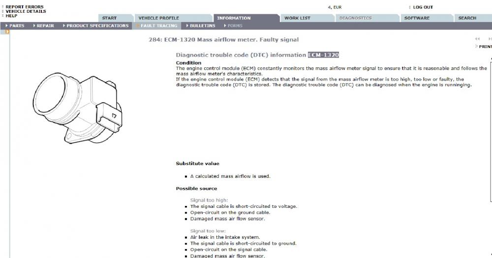

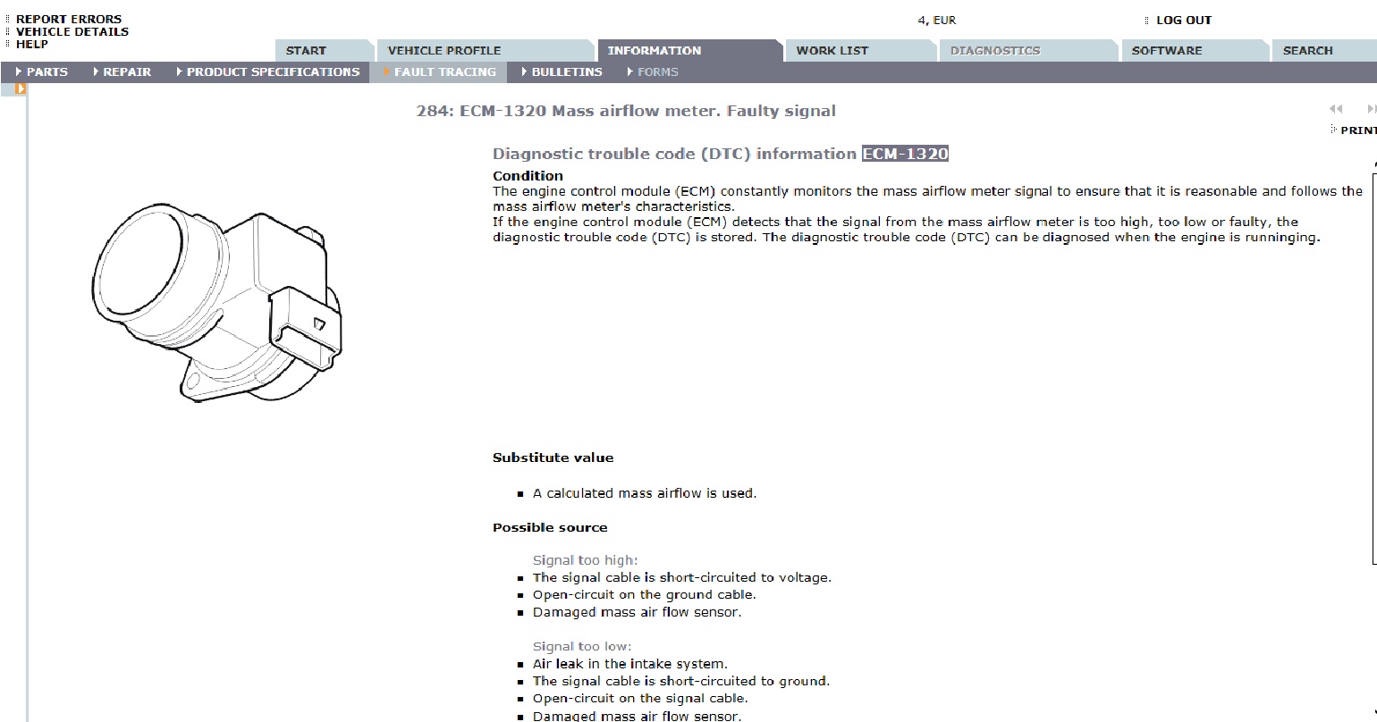

Posted 1 Feb 2016 · Report post 13 hours ago, V50Saphir said: MAF-ul tau este sigur FoMoCo si are cod 7M51-9A673 asa ca trebuie sa vezi echivalenta sigur cu alt fabricant.La D5 merge Bosch ca original ca asta este marca OEM.In ideea ca,ai cablajul ,conectica 100% cum trebuie atunci este debitmetrul. Se poate masura pe fiecare fir din conectorul sau(mufa mama) ce tensiuni ai si in mare daca pe toate ai tensiune,exceptie masa ,poti fi sigur,atunci ca ajung unde trebuie,in ECU eventual le suni intre ele cu ohmetru.Mai mult... Cred totusi ca este bine sa pui piesa originala la loc (MAF) apoi reset eroare intrucit ai pus un MAF SH care nu stiu ce model este sau cod ca nu ai specificat Am pus un debitmetru sh dar același cod cu cel original și tot persista eroarea după stergere Share this post Link to post Share on other sites
Posted 1 Feb 2016 · Report post Daca ai cod ECM-1320, nu are nicio legatura cu debitmetrul ci cu senzorul de temperatura de pe admisie. Cauta piesa asta : 1 person likes this Share this post Link to post Share on other sites
Posted 1 Feb 2016 · Report post In Timisoara, VIDA-DICE doar la reprezentanta...Eu nu am gasit pe nimeni si investitie in asta nu am facut. Share this post Link to post Share on other sites
Posted 1 Feb 2016 · Report post 4 minutes ago, Midnight Caller said: Daca ai cod ECM-1320, nu are nicio legatura cu debitmetrul ci cu senzorul de temperatura de pe admisie. Cauta piesa asta : Senzorul ăsta cred ca nu merge bine ca îmi da o valoare de -40grade Însă eroarea 1320 are ca descriere lipsa comunicare cu unitatea debitmetru sau ceva de genu Share this post Link to post Share on other sites
Posted 1 Feb 2016 · Report post Tocmai de-aia va spun de o mie de ori sa lasati toate tampeniile de testere si sa verificati cu VIDA + DICE. Daca tot vreti sa betmen-betmen, schimbati piese pana la Craciun 2 people like this Share this post Link to post Share on other sites
Posted 1 Feb 2016 · Report post Ok. Îți mulțumesc. Am făcut o programare la volvo în Timișoara sa vada care-i problema. Share this post Link to post Share on other sites
Posted 1 Feb 2016 · Report post Ok, tine-ne si pe noi la curent cu rezolvarea problemei. Share this post Link to post Share on other sites
Posted 1 Feb 2016 · Report post ECM-1200 e senzorul de admisie, dar ma rog . Share this post Link to post Share on other sites
Posted 1 Feb 2016 · Report post It is OBD II error code - P0111 Intake Air Temperature Sensor 1 Crout Range. And recoding to Volvo error code is: P0111 -- ECM-1320 -- Intake air temperature (IAT) sensor inlet -- Faulty signal P0111 -- ECM-132C -- Intake air temperature (IAT) sensor inlet -- Signal too highCommon Problems That Trigger the P0111 Code Defective Intake Air Temperature Sensor Dirty air filter Defective Mass Air Flow Sensor Faulty or corroded Intake Air Temperature wiring or connectionsCommon Misdiagnoses Intake Air Temperature Sensor is replaced when the real cause is a dirty air filter Intake Air Temperature Sensor is replaced when the real cause is a poor connection or chafed wiring Intake Air Temperature Sensor is replaced when the real problem is in the Mass Air Flow Sensor Share this post Link to post Share on other sites
Posted 1 Feb 2016 · Report post Acum 13 minute, Bogdan G a spus: ECM-1200 e senzorul de admisie, dar ma rog . Tu ai dreptate, dar daca il citesti cu DICE, nu cu tester generic cum a facut el. De-asta am cautat si alta varianta. Nu stiu ce balarii interpreteaza testerul respectiv, daca e "traducere" la P0111 sau nu. Sa vedem ce se intampla dupa ce inlocuieste acel senzor. Share this post Link to post Share on other sites
Posted 1 Feb 2016 · Report post Cu orice tester da acelasi lucru, am KTS, Launch, Autocom, Delphi si toate dau acelasi lucru . Omu nu a zis de nici un cod OBD, omu a zis clar, KTS + 1320 iar ECM-1320 inseamna debitmetru, nu vb nimeni de tester generic ci de un tester de 10.000 lei cu care poti programa injectoare la 1.6D ceea ce DICE nu poate face . Cu asta am incheiat . Share this post Link to post Share on other sites
Posted 1 Feb 2016 · Report post Atunci ECM reload scrie pe el in prima instanta. Pe de alta parte, exista si varianta sa dea cod de MAF daca senzorul ala arata aiurea. Nu stiu de 1.6D ca nu am avut ocazia sa fie nevoie, dar la 2.0D poti schimba clasa cu DICE-ul. Daca firele sunt intregi, mufele sunt intregi si debitmetrul e bun, sa incerce in prima instanta ECM reload, si apoi ECM other :)) Nu vad un print nici cu eroarea, pt. ca sunt 3 variante la ECM-1320, Signal too low, signal too high si faulty signal. La prima e probabil defect de piesa, la urmatoarele poate fi si fir intrerupt. Share this post Link to post Share on other sites
