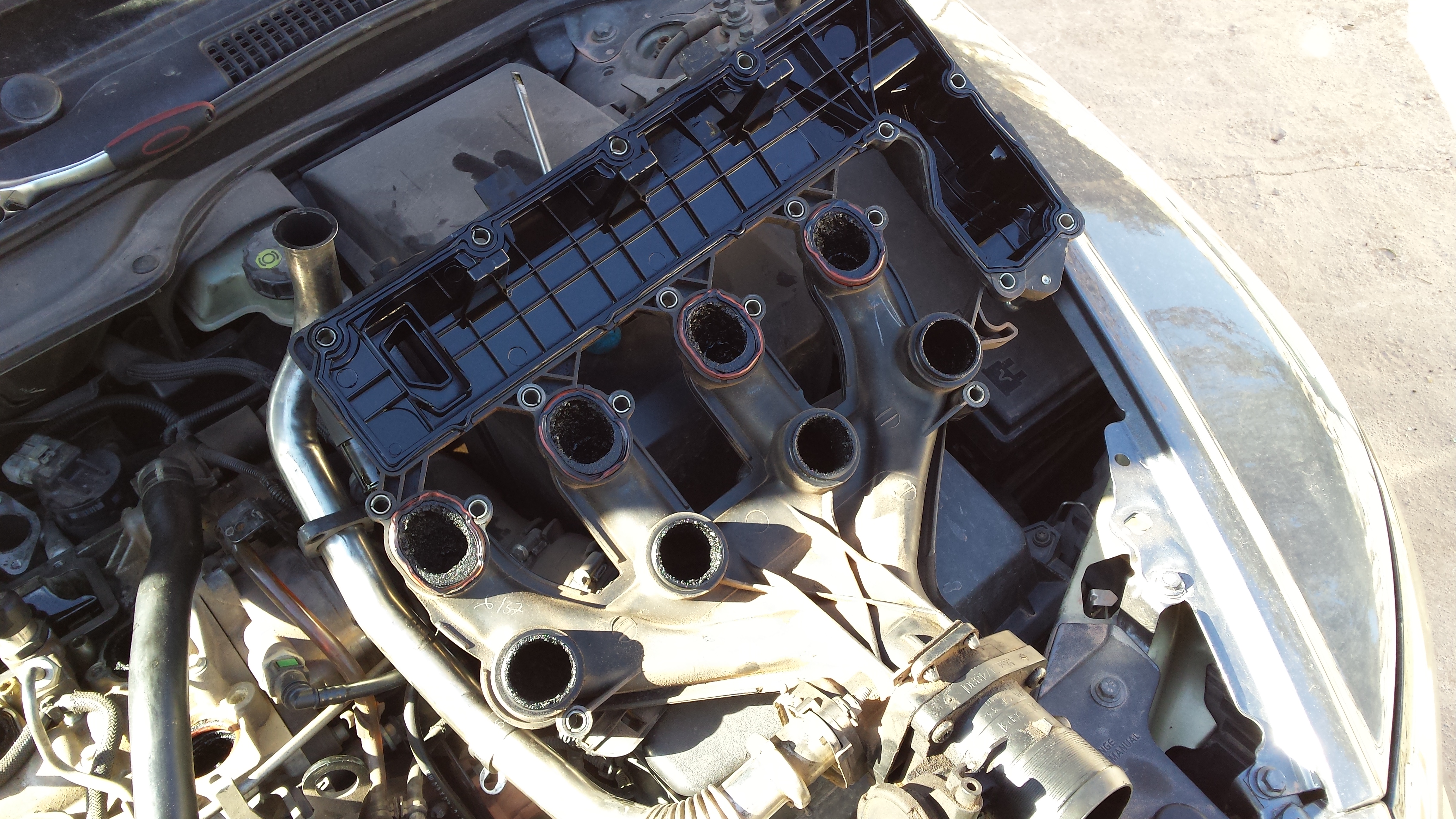

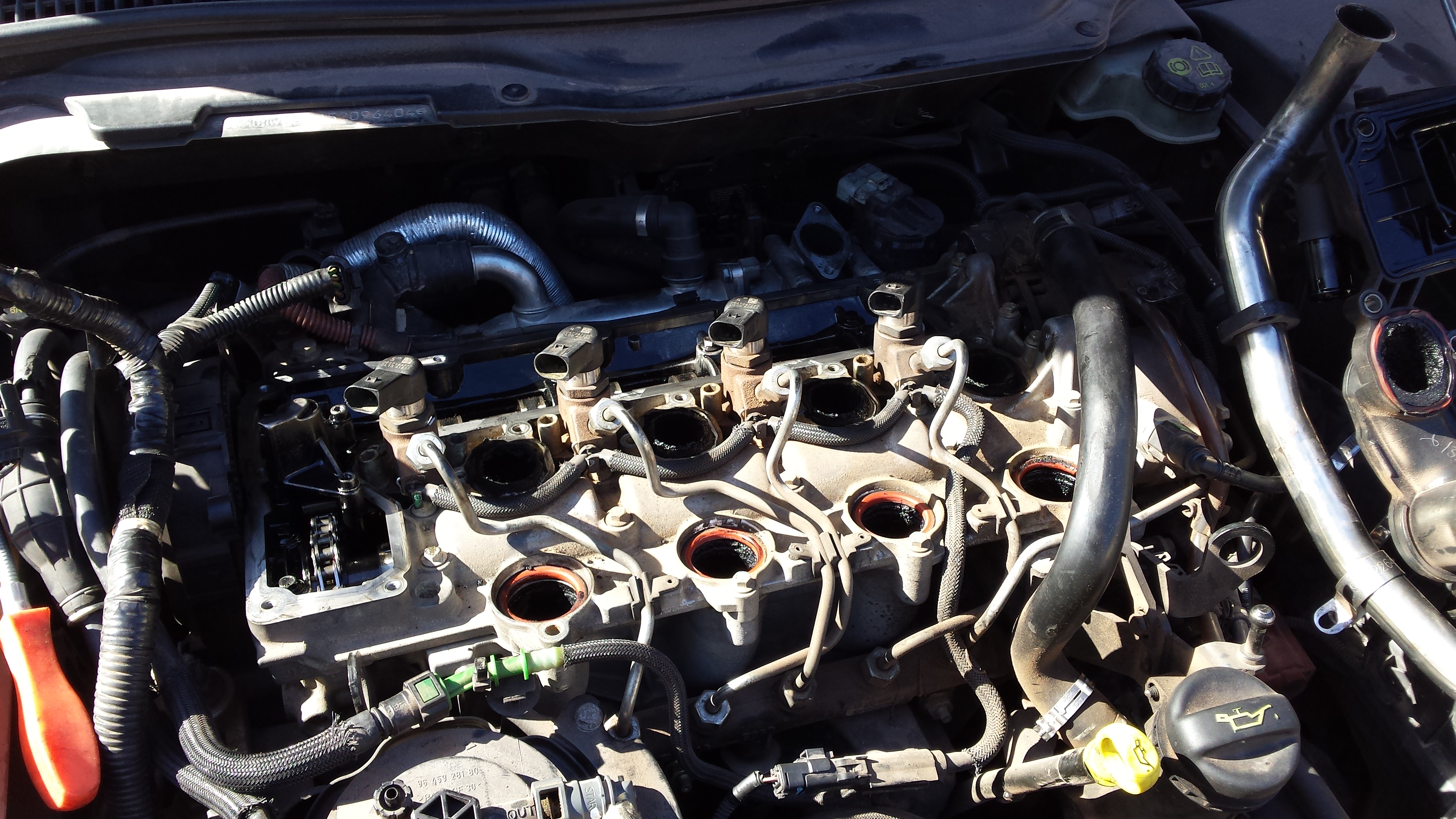

Curata galeria de admisie unde ti se explica mai sus de ,,ciuperca" respectiva , dar curata si egr-ul si schimba-i filtrul de motorina , asta inainte de proba la injectoare . Asta este parerea mea . Eu asa am adus-o la o pornire excelenta .
Mersi de sfaturi, cand se mai indreapta vremea am sa ma duc la un prieten la garaj si o sa curat EGR si admisia.
Aprox 500 de lei (transport inclus) + demontat/montat
