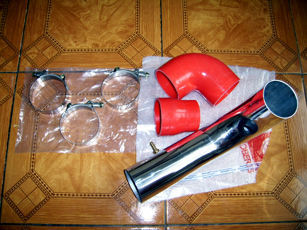

In sfarsit, am terminat si asta : inlocuirea burdufului din Plastic (urasc plasticul sub capota ca tubulatura - crapa/se deformeaza in timp) cu noul kit. In plus, acordeonul ala crea turbulente in aerul "injectat" turbinei. Mai greu a fost sa gasesc silicoanele rosii  :D

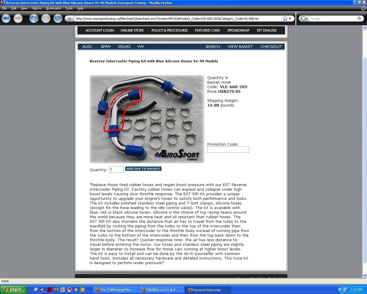

e furtunul de plasic (cu acordeon) de DUPA MAF (senzorul de aer), ce duce la turbina. Iar kitul e luat de-afara...pentru ca in bucuresti nu gasesc nici macar pe cineva sa-mi indoaie la niste grade o teava de aluminiu...si sa-mi puna un T pe ea...De-aia nu pot sa-mi fac RIC-ul ala odata (Reverse Intercooler Pipe)
adica teava asta amarita cu un T sudata pe ea...Asta mai imi lipseste si gata - in loc sa dau 379 de dolari pe kit (!!), mama lor de hoti.
Florin, ai incercat la Borla Romania ? Aia fac tobe si indoaie tevi din inox, ma indoiesc ca nu te-ar putea ajuta !
cind o sa am putin timp liber, o sa ma duc si la Borla Romania - multam pentru info. Eu vorbeam ca am cautat de 2 luni un service de tobe prin preajma, un sudor mai priceput ceva, ca nu e o asa mare scofala teava aia, da-o incolo de teava... Nu m-am gindit ca e posibil asa ceva, dar uite ca e. Mai caut...
daca mergi cu mine, promit ca ma duc la ei sa-i vad cum imi fac teava aia  :-*
De Luni incolo imi zici si mergem ! Dar da-le un telefon inainte, si vezi cand te pot primi, ca au masini de facut pe banda rulanta. De cumparat de la ei nu-i problema, te poti duce oricand, dar pentru mandrel-bending (ce vrei tu sa faci acolo - indoire teava inox fara gatuire) s-ar putea sa trebuiasca macar formal o "programare".
