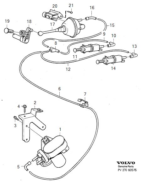

Posted 12 Mar 2016 · Report post Buna ziua! Vin cu o mica rugaminte. Vreau sa montez cruise control pe masina. Am batut putin pe forumurile externe, nivelul de informatii fiind relativ redus si de multe ori fiind necorelante intre ce spun userii si pozele explodate ale ansamblelor. Masinile fiind precablate pentru aproape tot, ma astept sa nu fie o prea mare problema. As dori sa stiu ce piese imi trebuie. Va multumesc! Share this post Link to post Share on other sites
Posted 12 Mar 2016 · Report post Pompa de vacuum se pune sub baterie, in tabloul de sigurante de langa parbriz se baga calculatoru'; maneta de semnalizare si intrerupatoarele de la pedale. Share this post Link to post Share on other sites
Posted 13 Mar 2016 · Report post Mai este și actuatorul vacumatic de la pedala de accelerație. Dacă nu mă înșel suportul nu există pe mașină, deci este bine să fie preluat de pe mașina donatoare. Share this post Link to post Share on other sites
Posted 13 Mar 2016 (edited) · Report post Achizitionezi tot ce vezi in schema ce ai expus-o.Apoi cauti maneta de "cruise" care mai are un conector cu fire pe linga cel normal ,turnat in maneta( pt semnalizare,faza lunga) si bun inteles releului ce actioneaza ,comanda partea vacumatica, cind ii actionezi butonul basculant din capatul manetei de semnalizare nou achizitionata.. Edited 13 Mar 2016 by V50Saphir Share this post Link to post Share on other sites

Posted 27 Jul 2016 · Report post In compartimentul motor: scoti bateria si suportul pe care sta bateria (2 suruburi). Montezi dedesupt pompa de vacuum (e prinsa cu un surub). Conectezi mufa cu 3 fire care sta prinsa de lonjeron. Pui cablul de vacuum dea lungul lonjeronului si intri cu el in compartimenul motor prin furtunul care e langa pompa de servofrana. Montezi la loc bateria. Scoti capacul de la cutia de sigurante (4x Torx 25) si introduci releul . In habitaclu: Desfaci plasticul din jurul coloanei de directie (2x Torx 25, 2x Torx 15 sau 20 cu surubelnita lunga). Scoti maneta de la semnalizare (2x Torx 25) si montezi pe cea cu cruise dupa ce conectezi ambele mufe. Remontezi plasticul la loc. Desfaci "capacul" de jos de la bord de la sofer (3x Torx 25) si preiei furtunul de vacuum care l-ai introdus de la motor (va iesi in spatele panoului cu relee jos). Montezi cu un surub "mingea" de vacuum care actioneaza pedala de acceleratie care e prinsa de aeroterma. Introduci la pedalele de frana si dupa caz de ambreiaj intrerupatoarele. Acestea se conecteaza la cablurile electrice care sunt la pedale (albe cu 2 fire). Conectezi vacuumul la toate intrerupatoarele de pedale si la final la pedala de acceleratie. Reglatul intrerupatoarelor l-am explicat un pic mai sus. 1 person likes this Share this post Link to post Share on other sites
