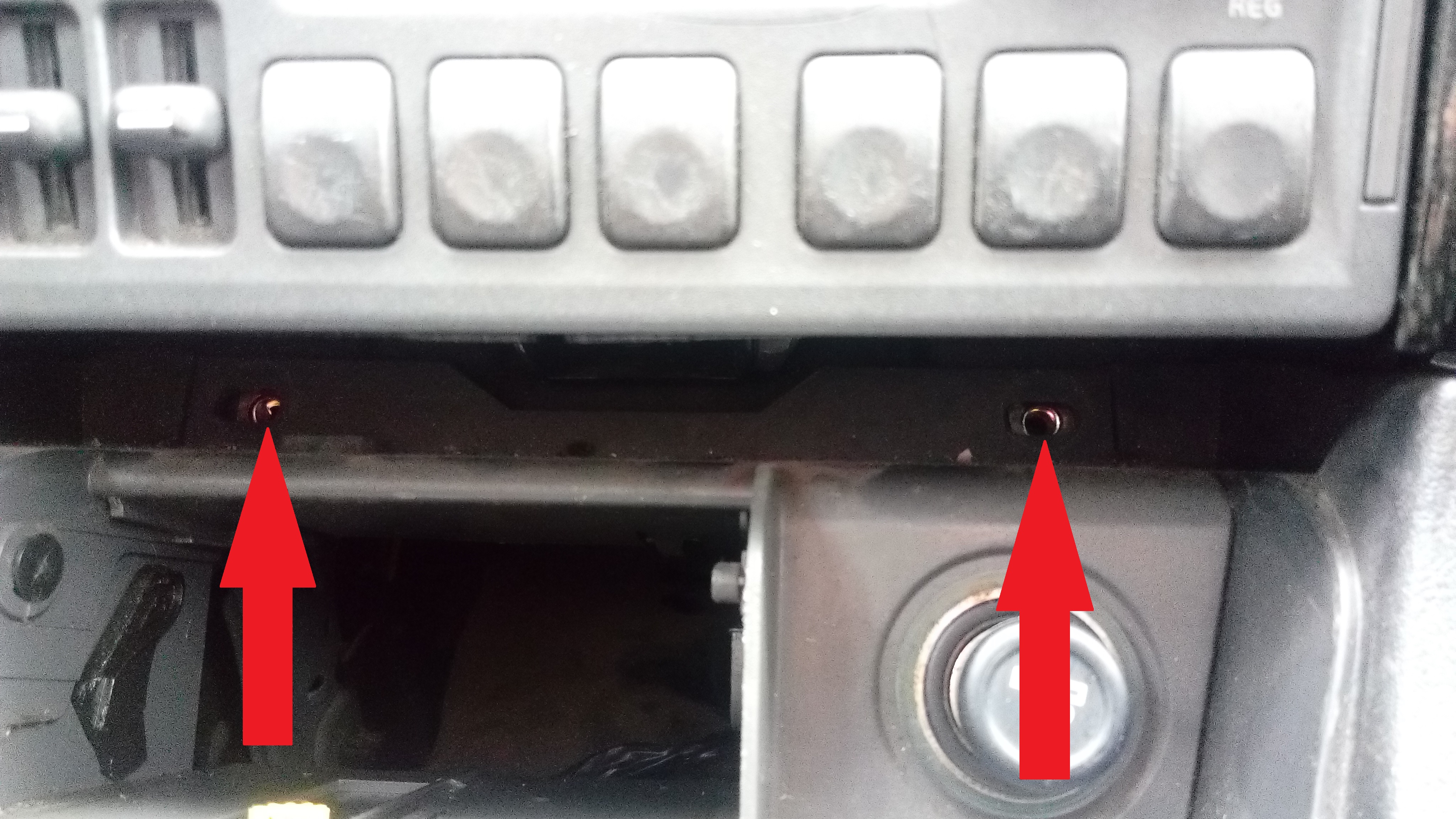

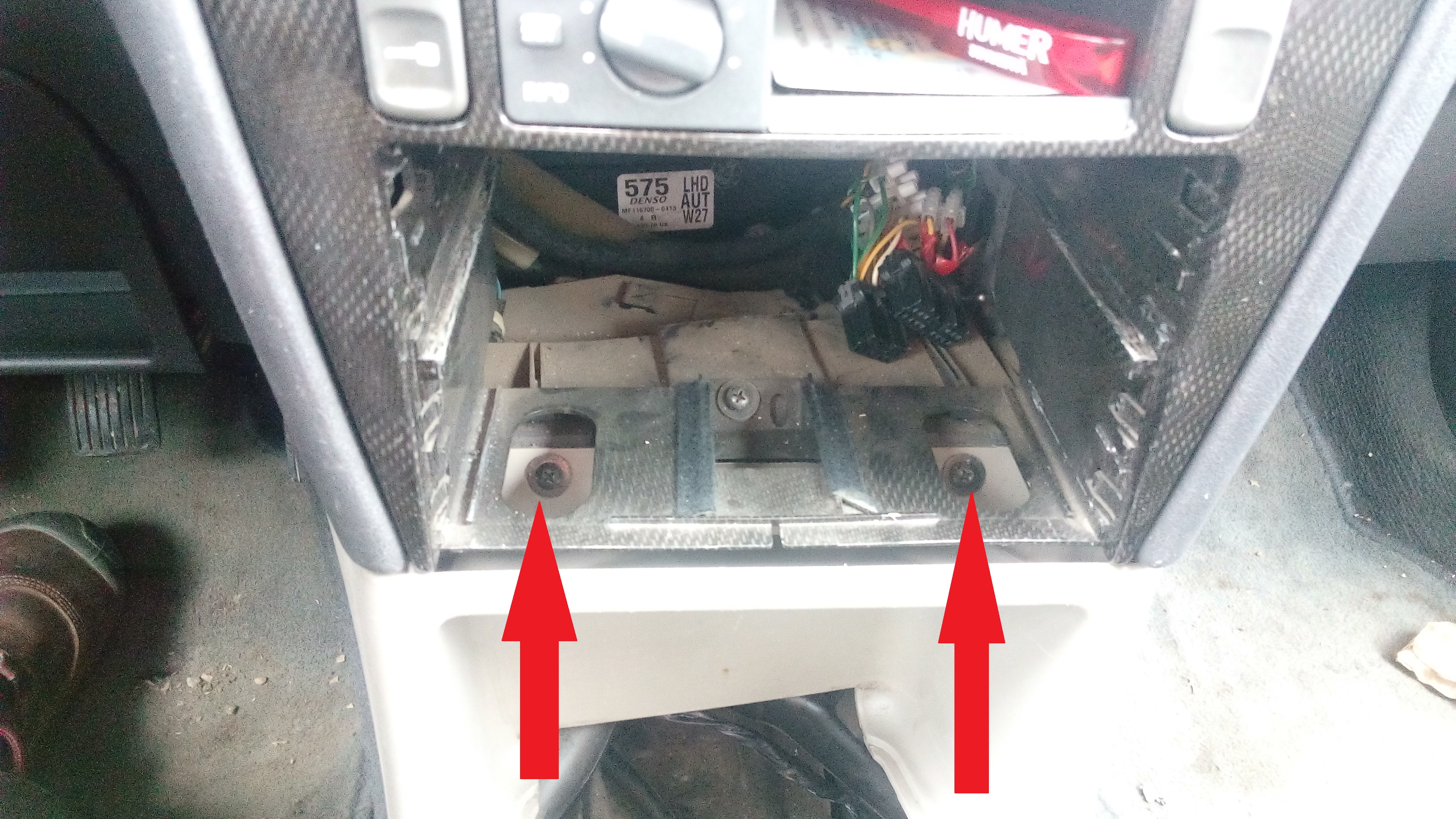

a) Sub CD-Casetofon (etc) sunt 2 bucati Hol(z)-suruburi care se desfac
IMG_20160324_110347.thumb.jpg.8aa2518623

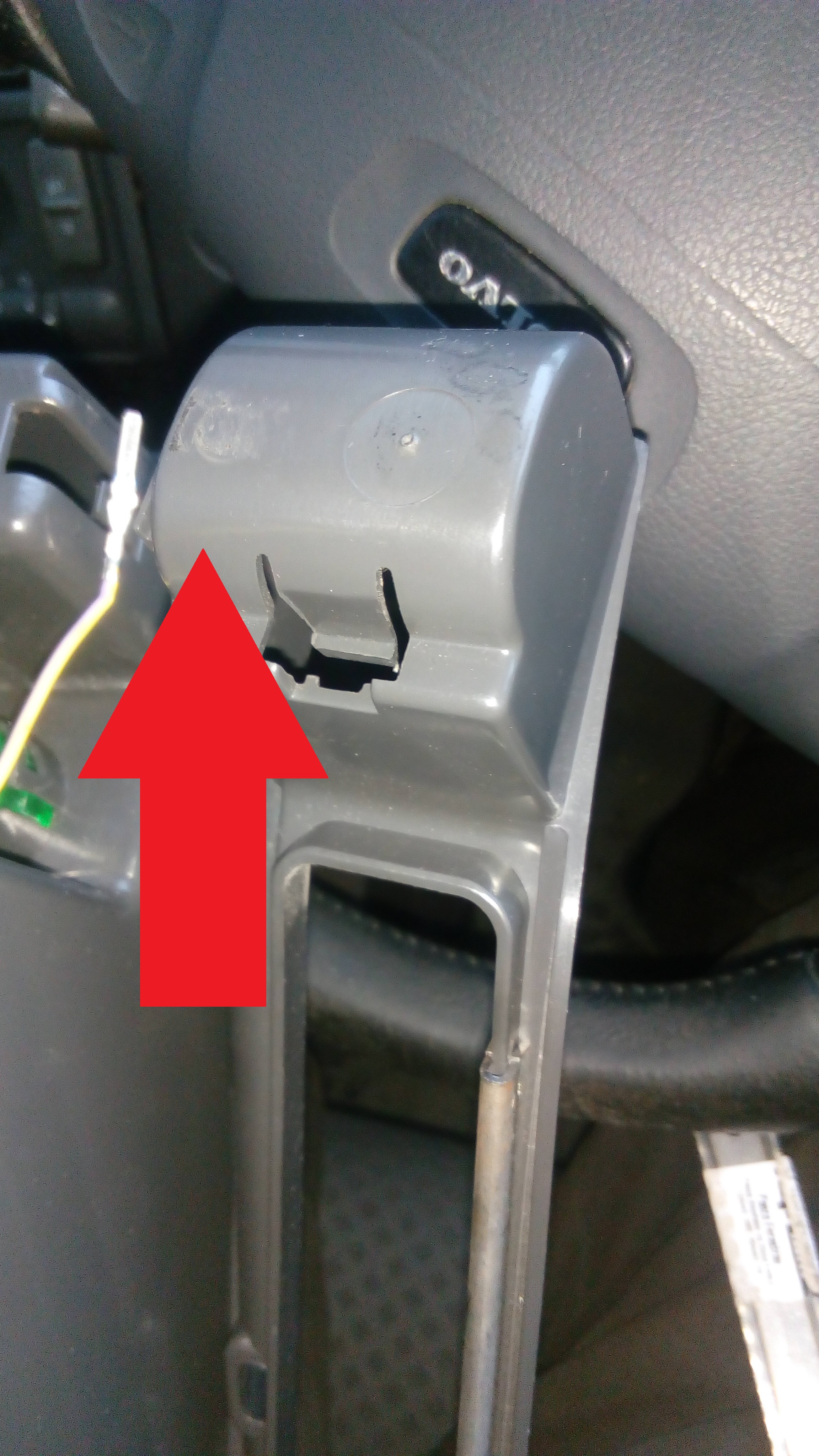

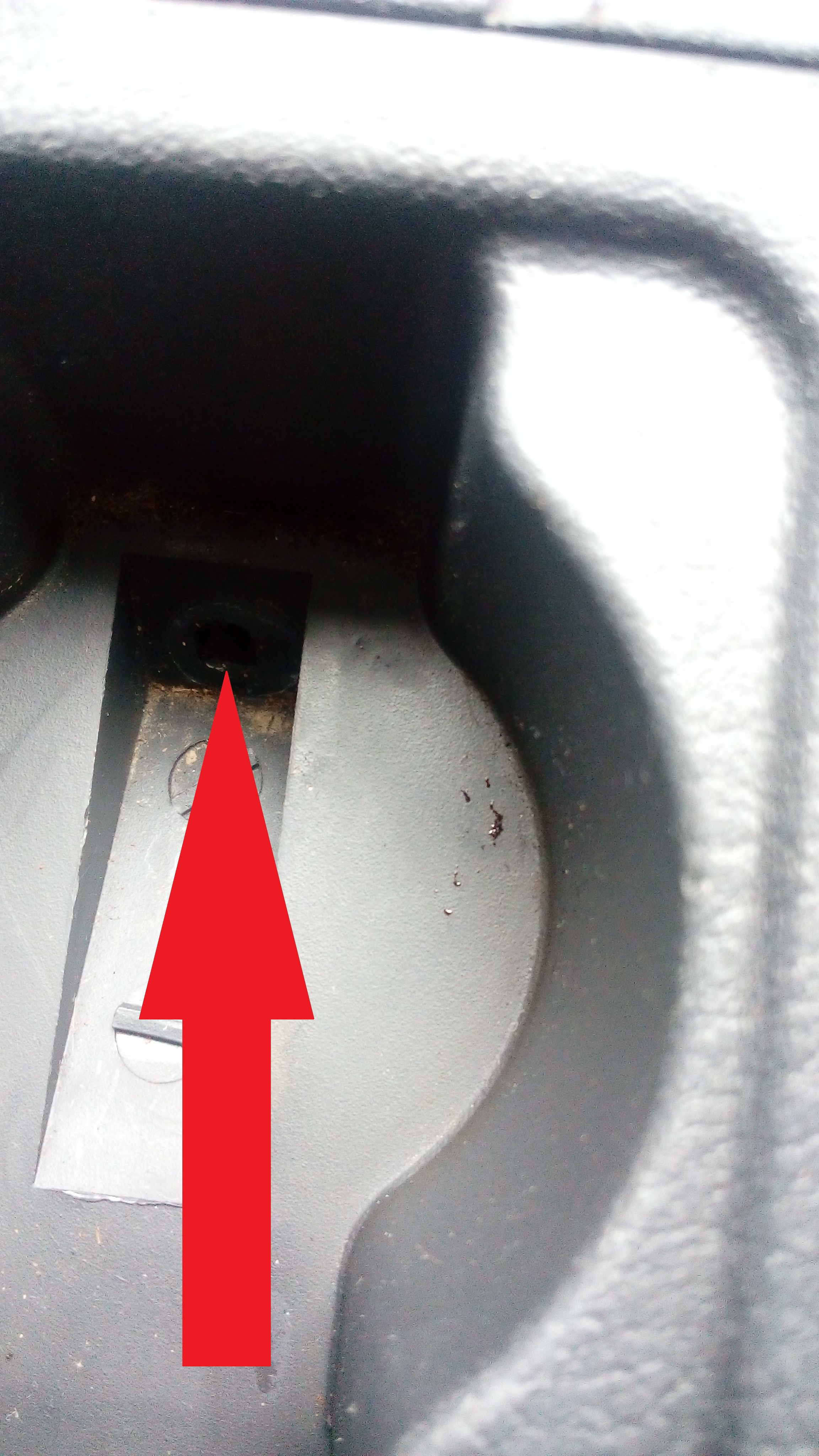

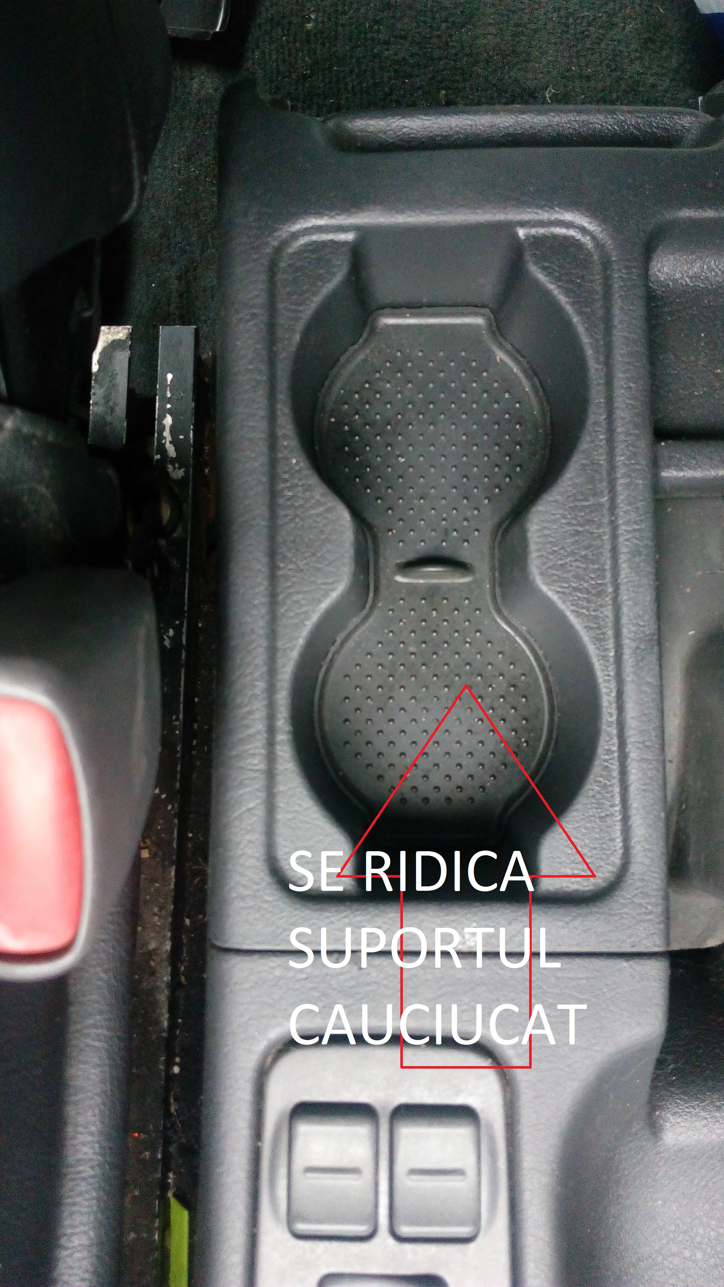

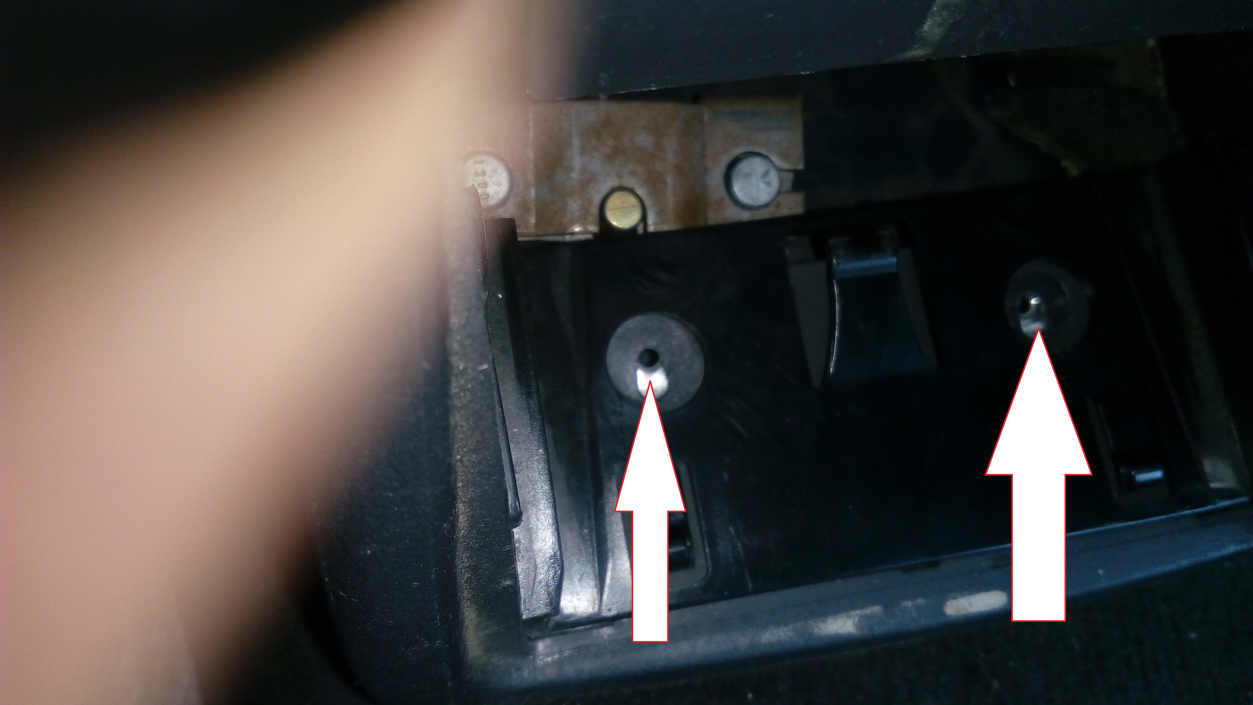

b - se ridica din suportul de pahare membrana de cauciuc sub care se afla un alt holsurub
IMG_20160324_110418.thumb.jpg.3f86de94b2IMG_20160324_110442.thumb.jpg.4ae845cd15

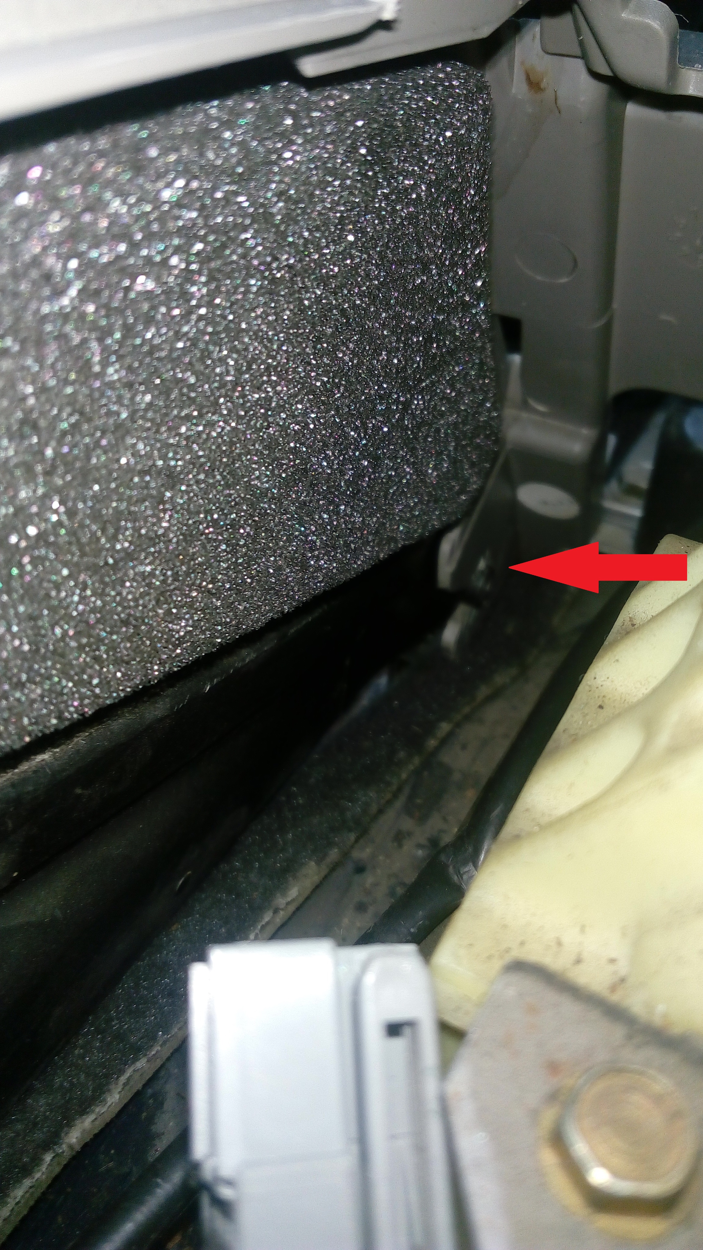

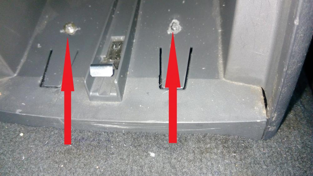

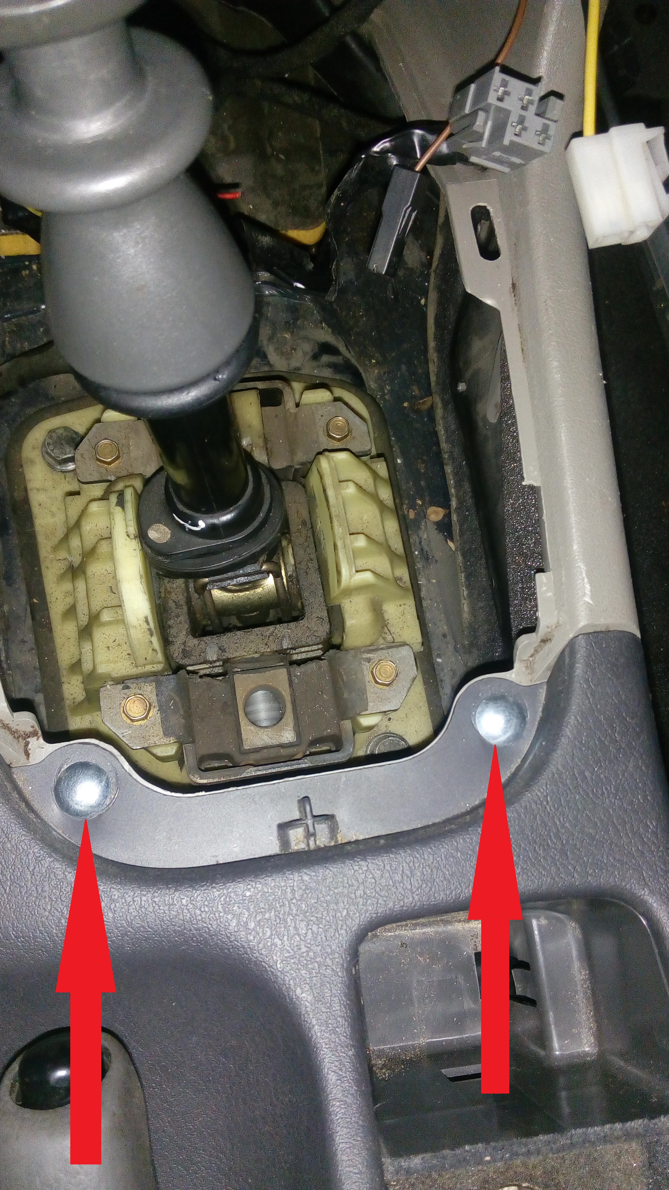

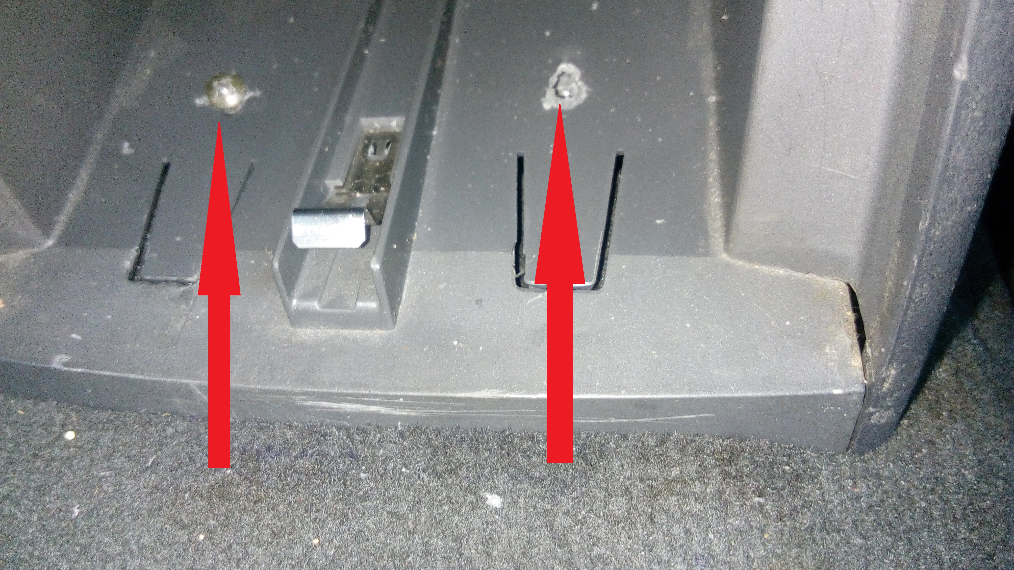

c - in spatele consolei, sub spatiul de depozitare detasabil, cel situat in fata banchetei din spate, mai sunt 2 holsuruburi.
IMG_20160324_110452.thumb.jpg.fcb98685d8

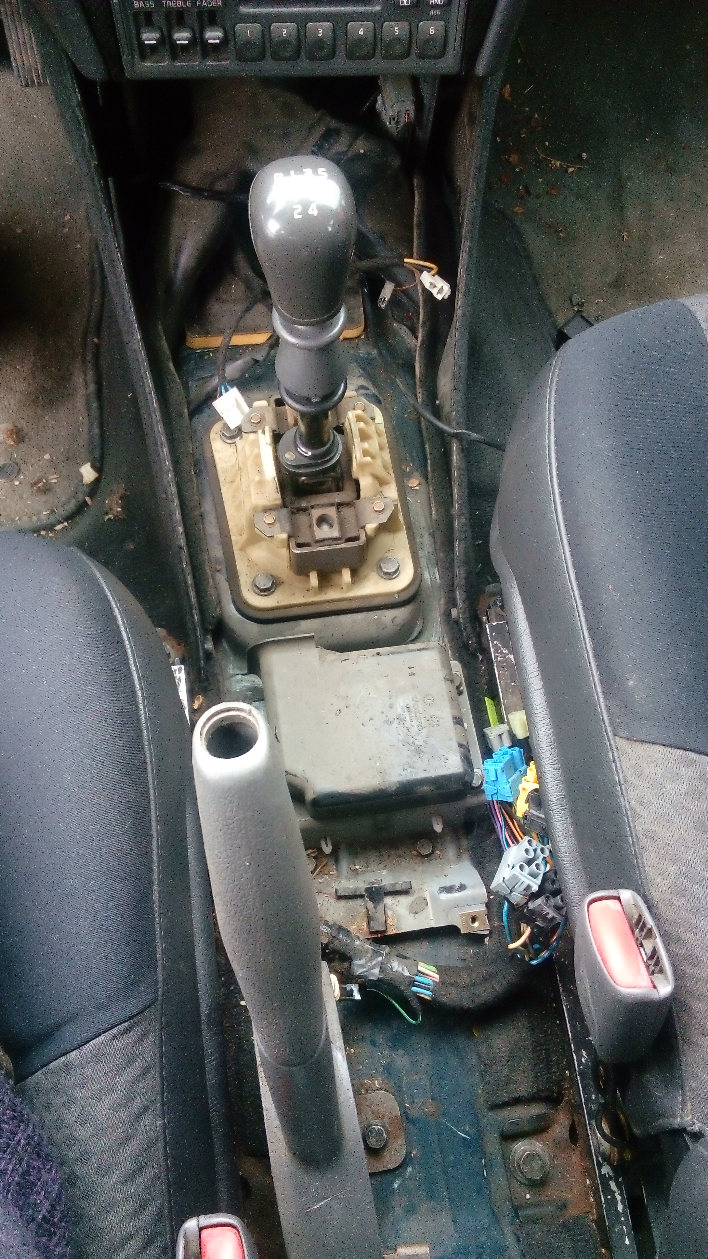

si vedem "GOLICIUNEA" B)
IMG_20160324_112049.thumb.jpg.68850a9029

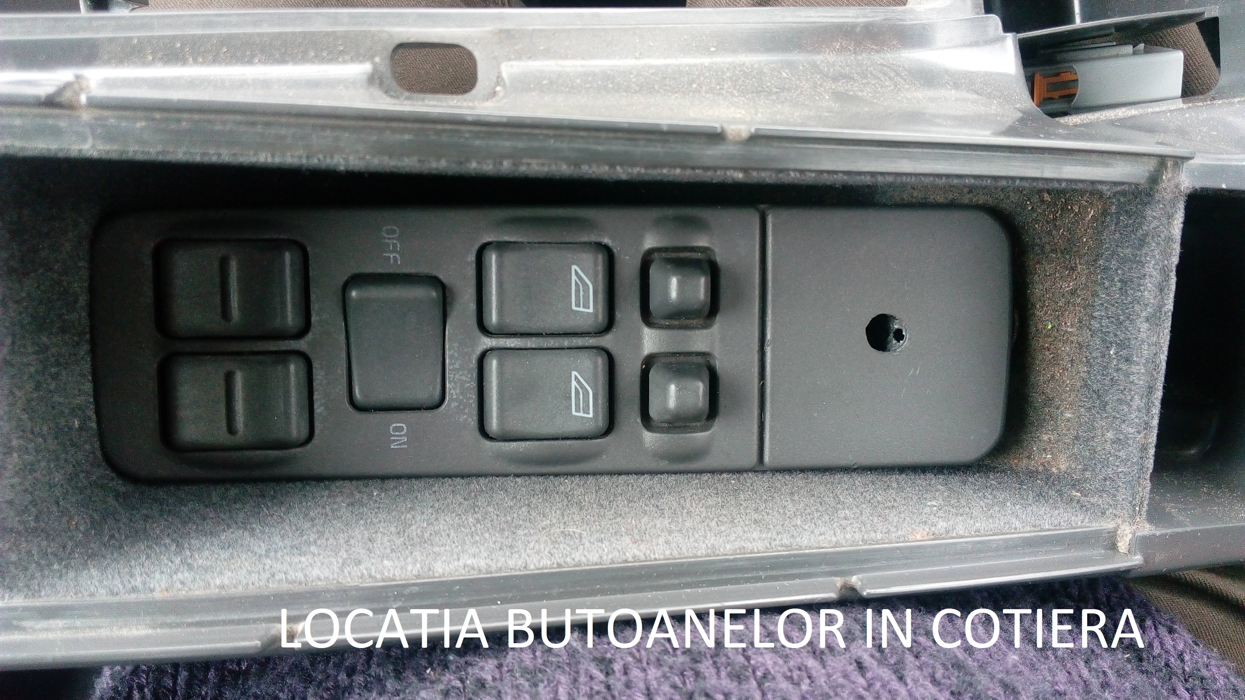

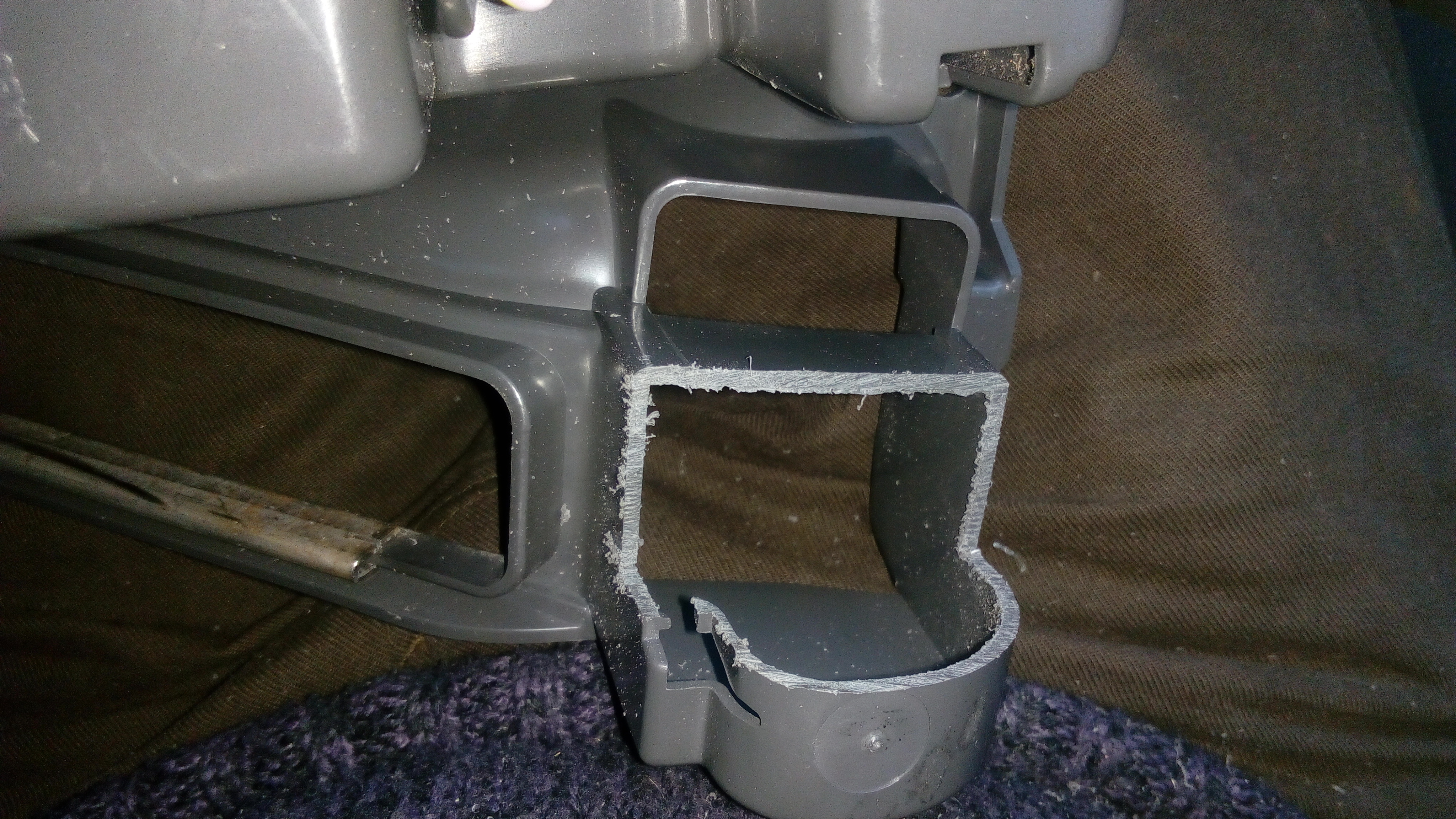

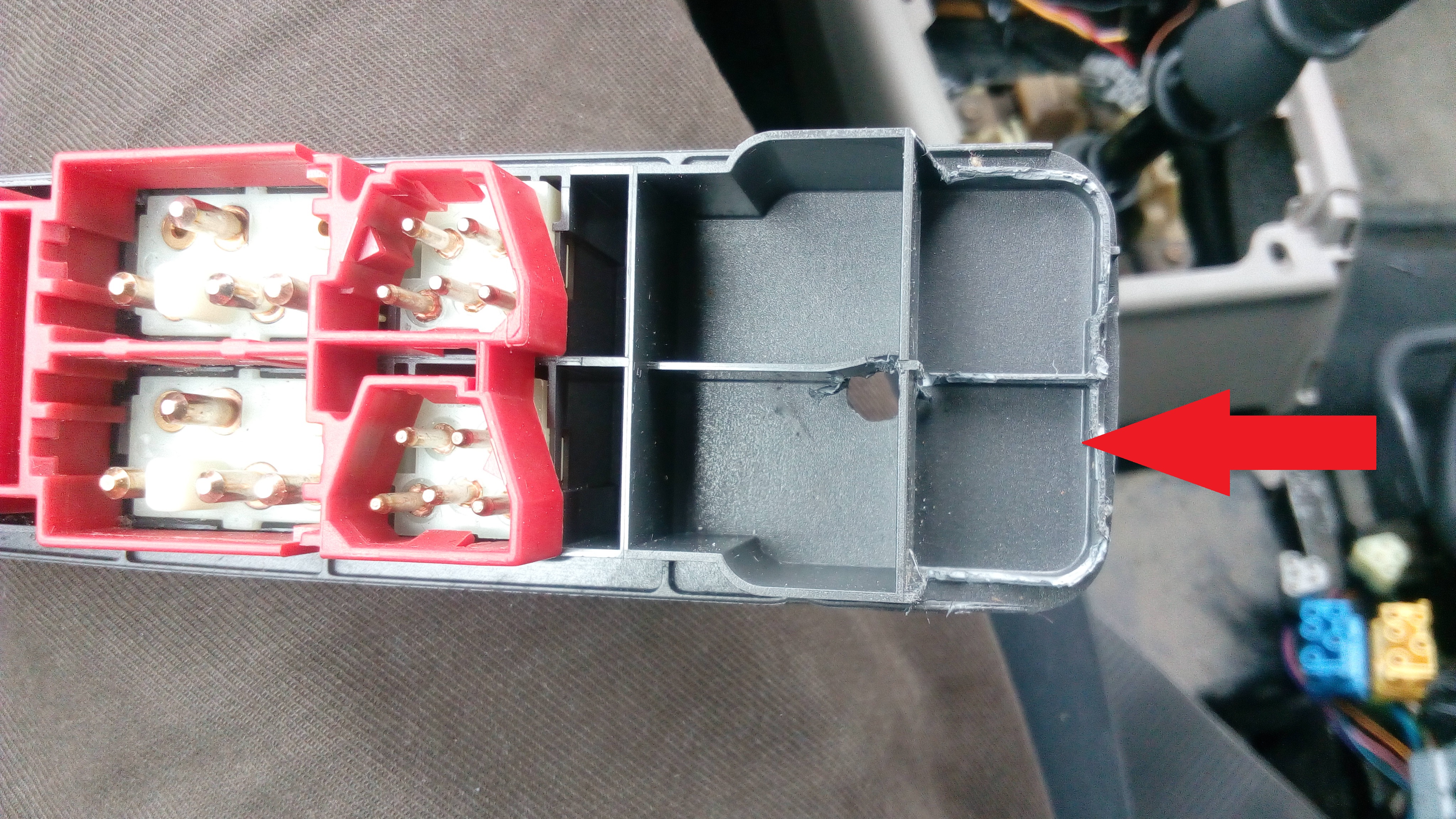

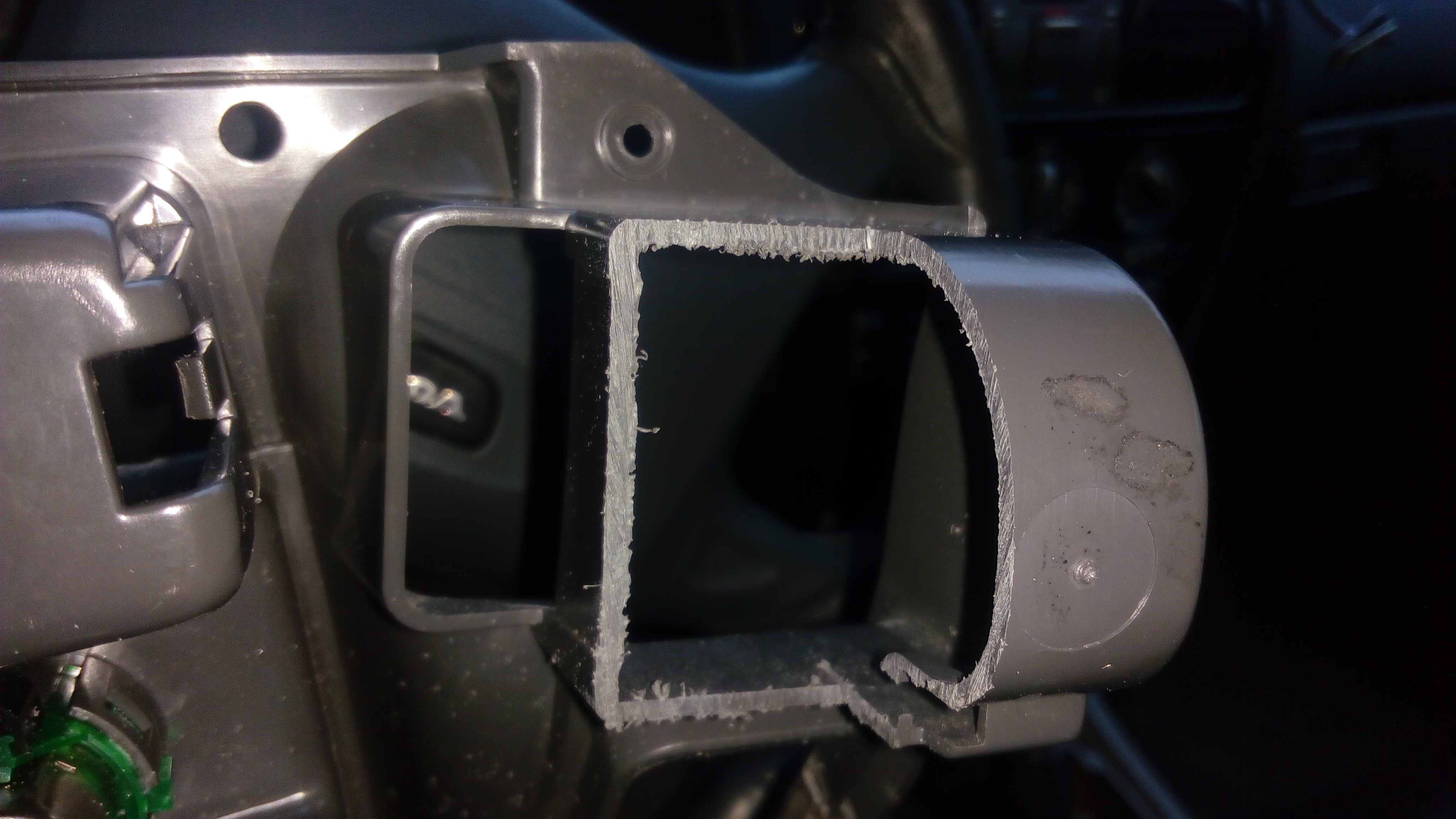

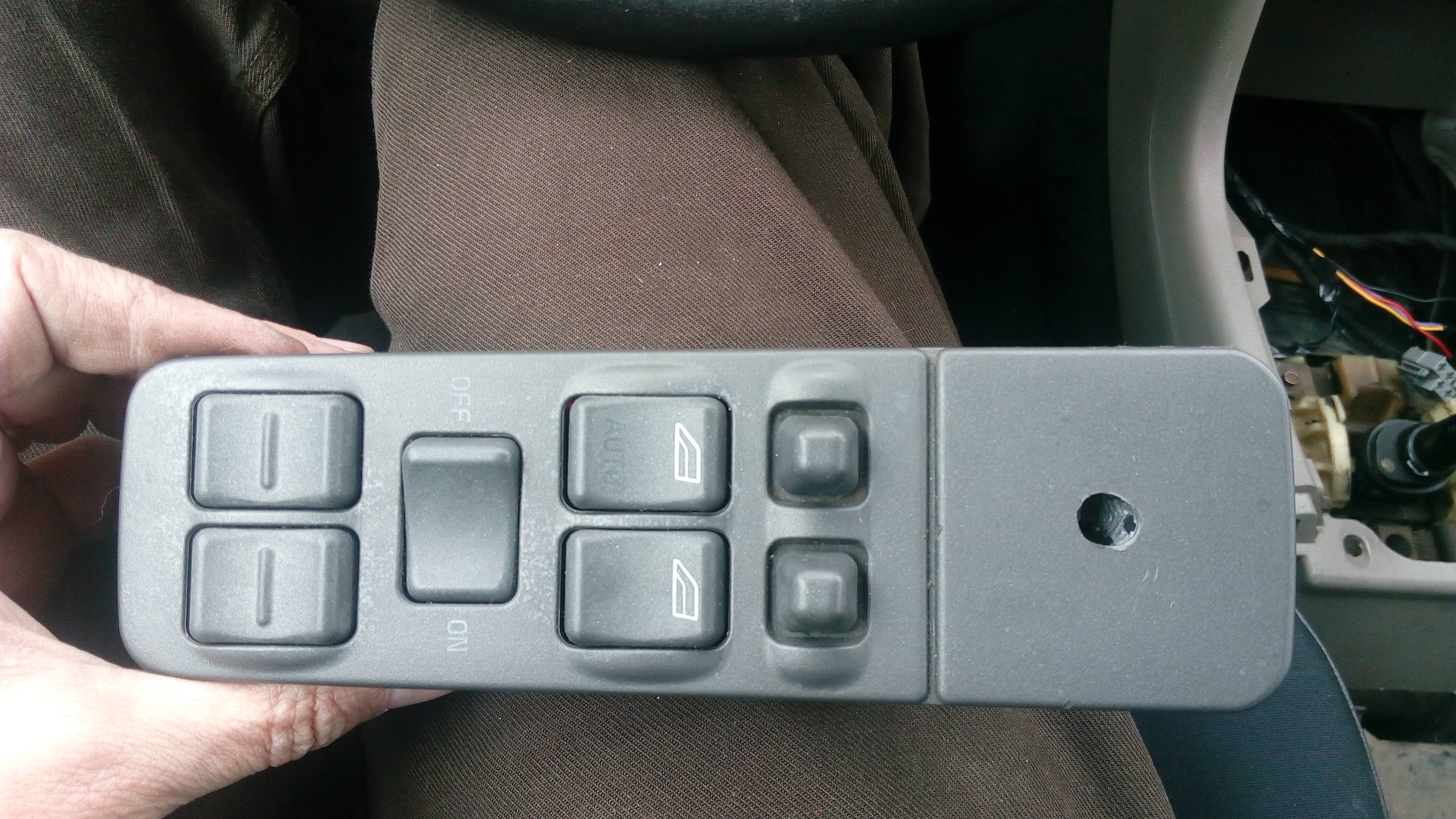

b - se decupeaza din consola in care sunt butoanele geamurilor electrice si reglajul oglinzilor, insa doar din partea de jos (eventual daca doriti sa mai folositi bricheta, atunci decupati din partea de sus putin)
IMG_20160324_123035.thumb.jpg.858d6c3f20IMG_20160324_123047.thumb.jpg.fa4c28c870IMG_20160324_123055.thumb.jpg.2c790f7f8fIMG_20160324_123129.thumb.jpg.e7ef697eb3

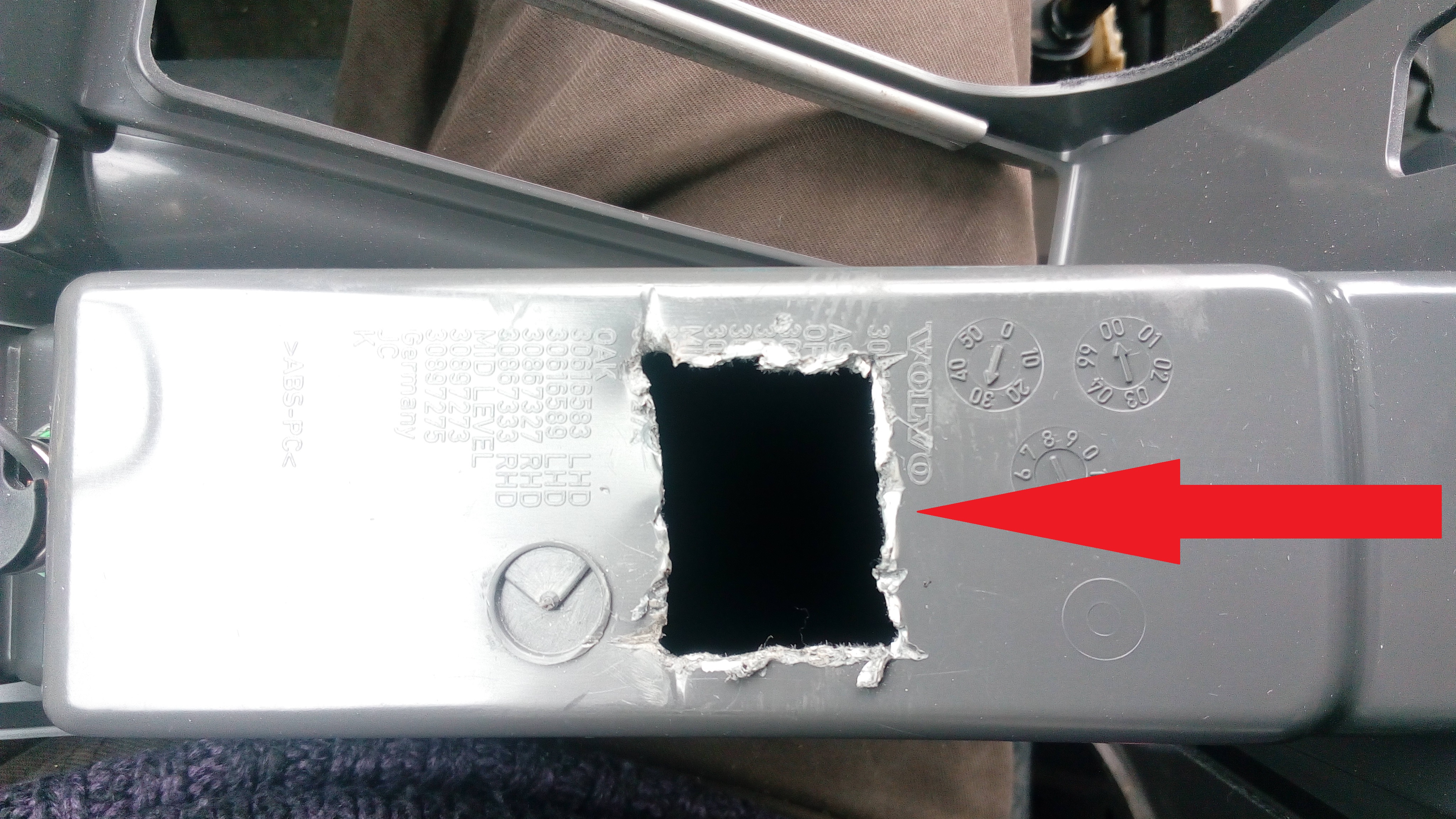

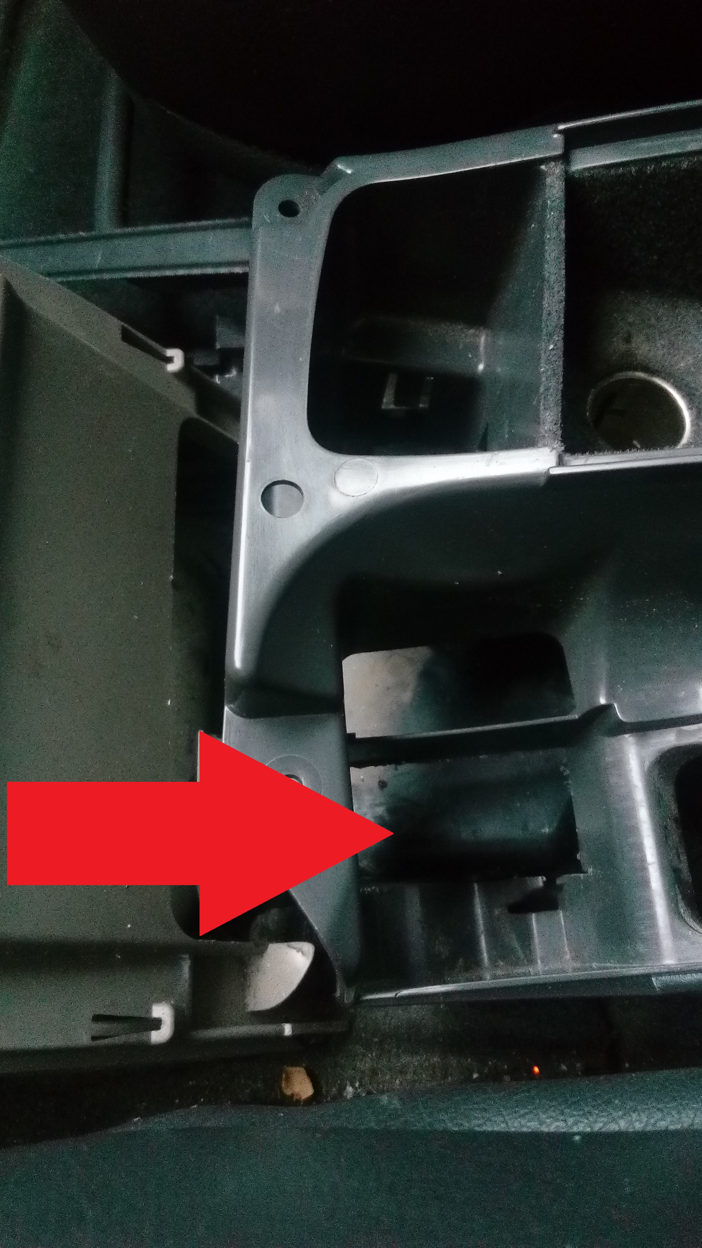

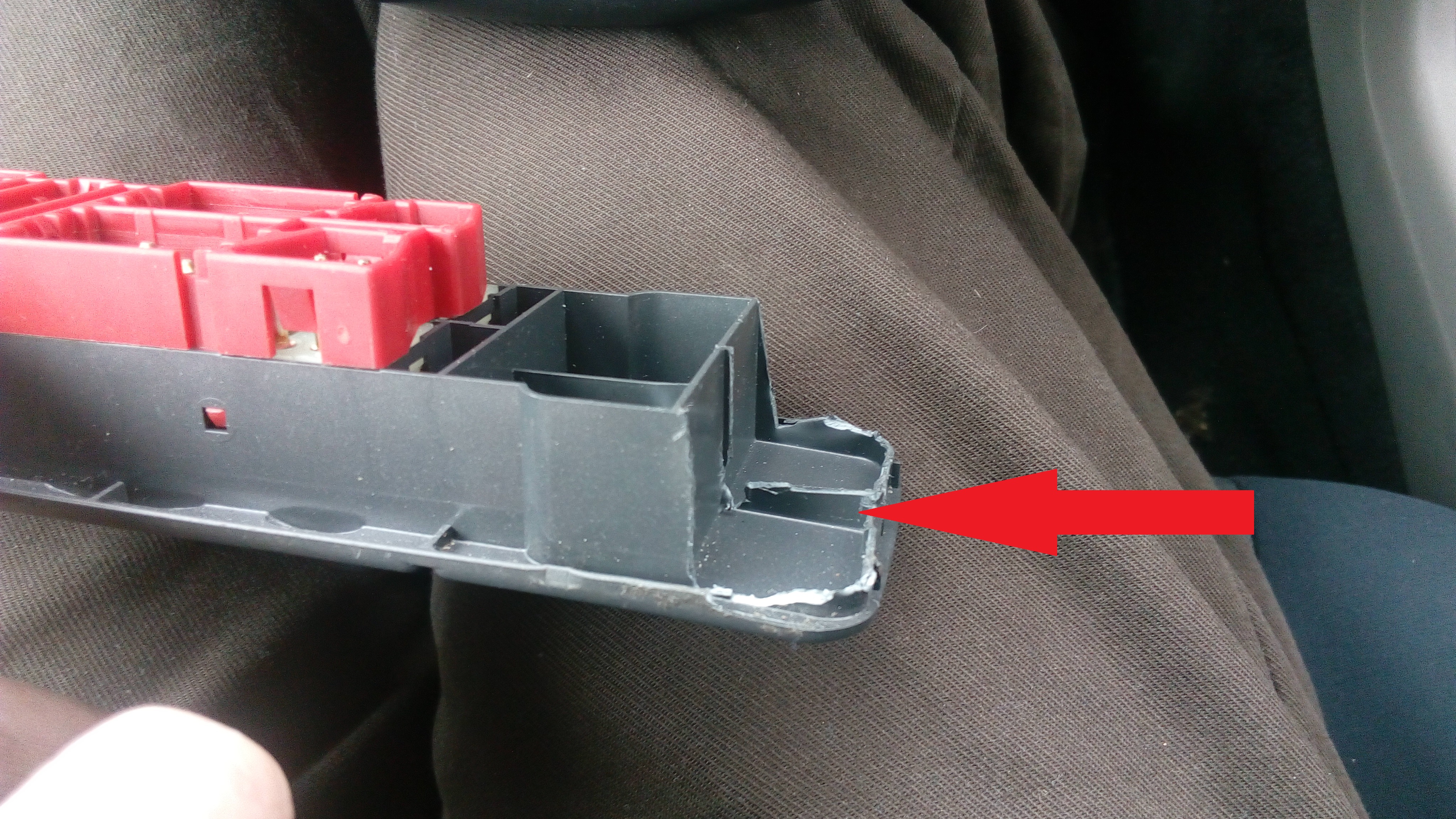

c) decuparea din josul spatiului care va adaposti butoanele a unui loc pentru cablurile aferente comenzilor ( o gaura mai mare, mai multe beneficii viitoare B) ) Eu am marit-o ulterior dupa nenumarate scoateri si reintroduceri a cablurilor respective.
IMG_20160324_131717.thumb.jpg.5cc4b19828

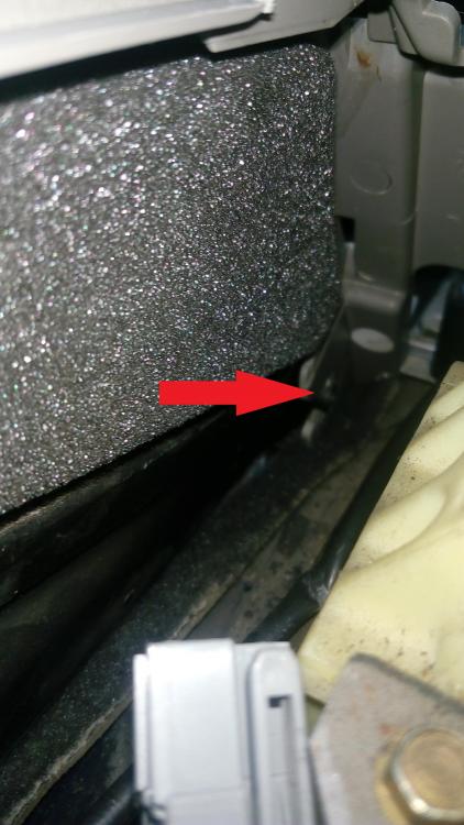

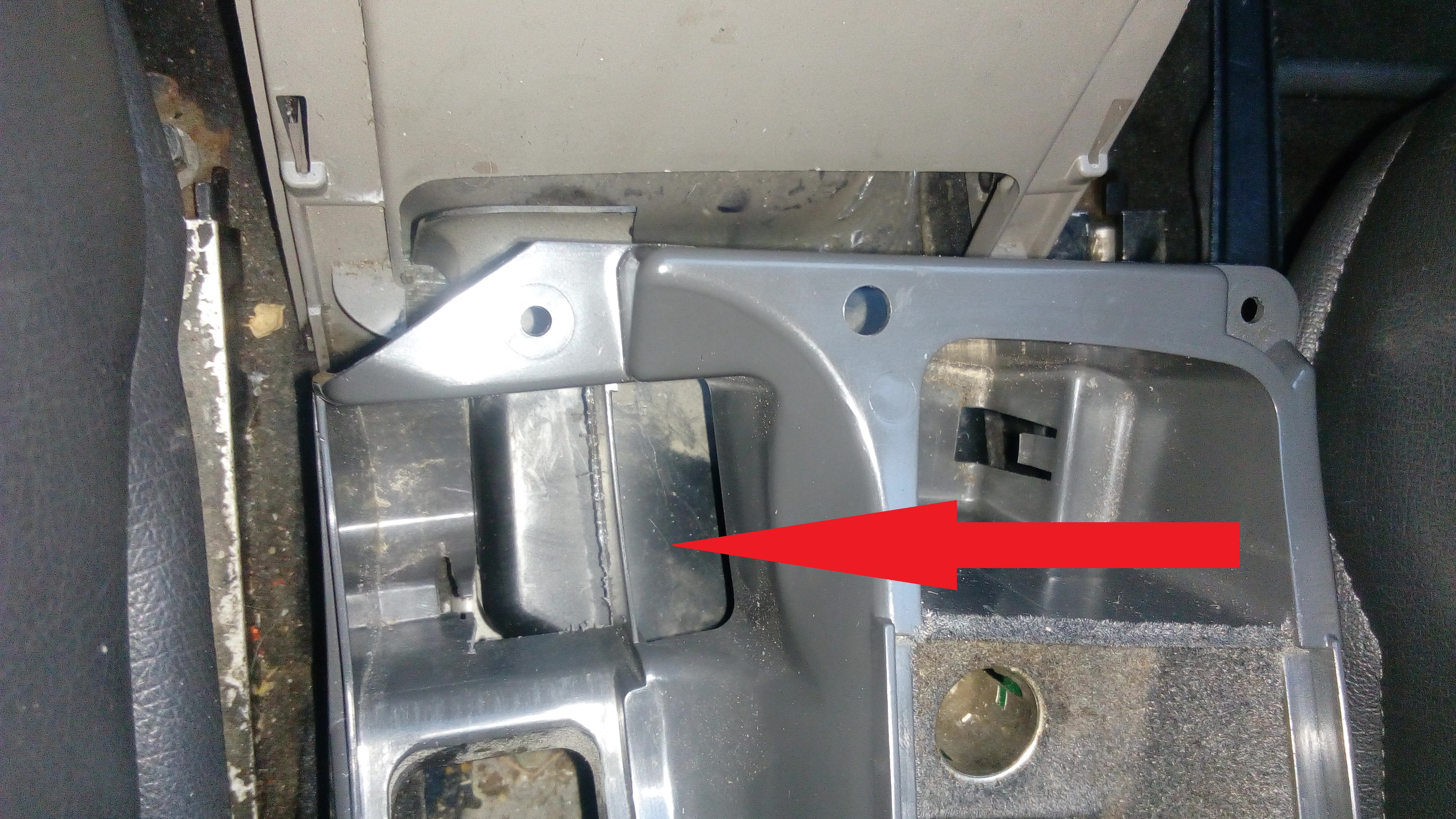

d) Din pacate mai trebuie sa decupam si din locasul in care se aduna partea mobila (acea panza ) de la frana de mana, deoarece nu se fixeaza bina din cauza calculatorului masinii. Dupa decuparea partiala e mult mai bine.
IMG_20160324_175709.thumb.jpg.a97a7230b4IMG_20160324_180157.thumb.jpg.4acbd237caIMG_20160324_180210.thumb.jpg.29f8c87595IMG_20160324_180244.thumb.jpg.add056a33cIMG_20160324_180300.thumb.jpg.f8d04d7859

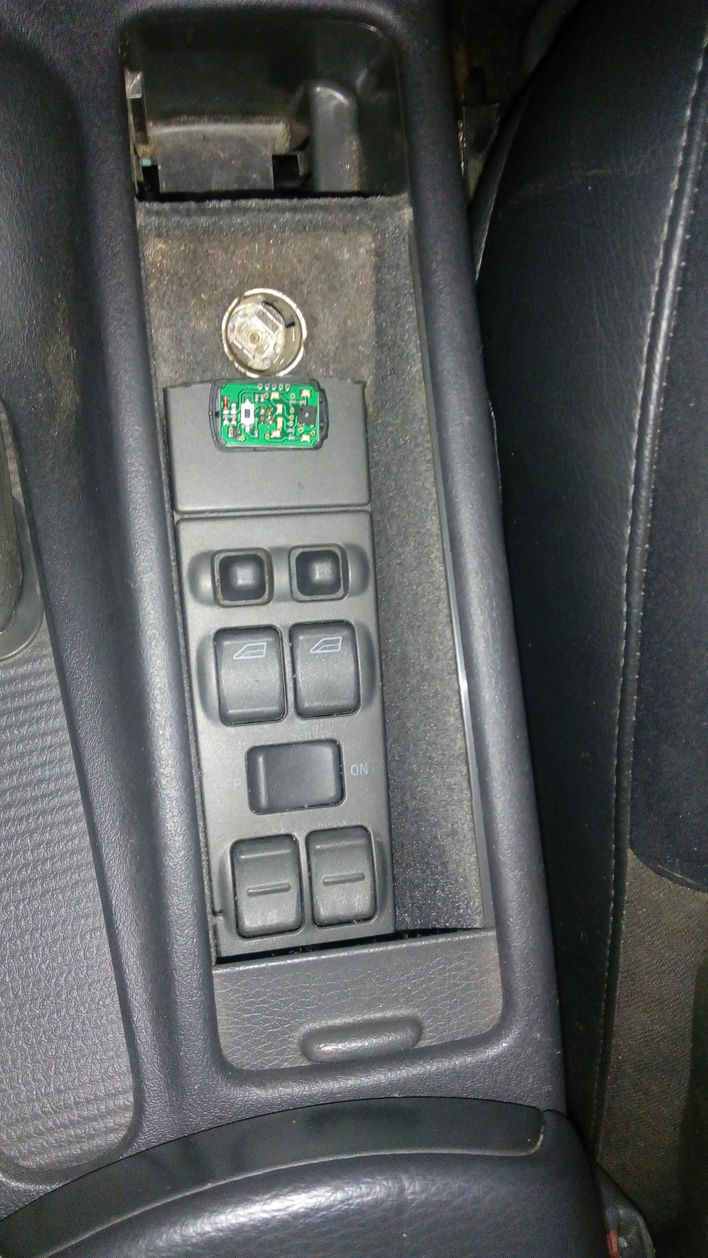

d) se aranjeaza la locul ei partea din spate si se prinde de partea din fata cum vreti voi. Eu am preferat niste suruburi. Inainte sa nu uitati sa asezati panoul de comanda si sa trageti in interiorul cotierei cablurile.
IMG_20160324_195454.thumb.jpg.a79ba2930fIMG_20160324_192028.thumb.jpg.87d941717f

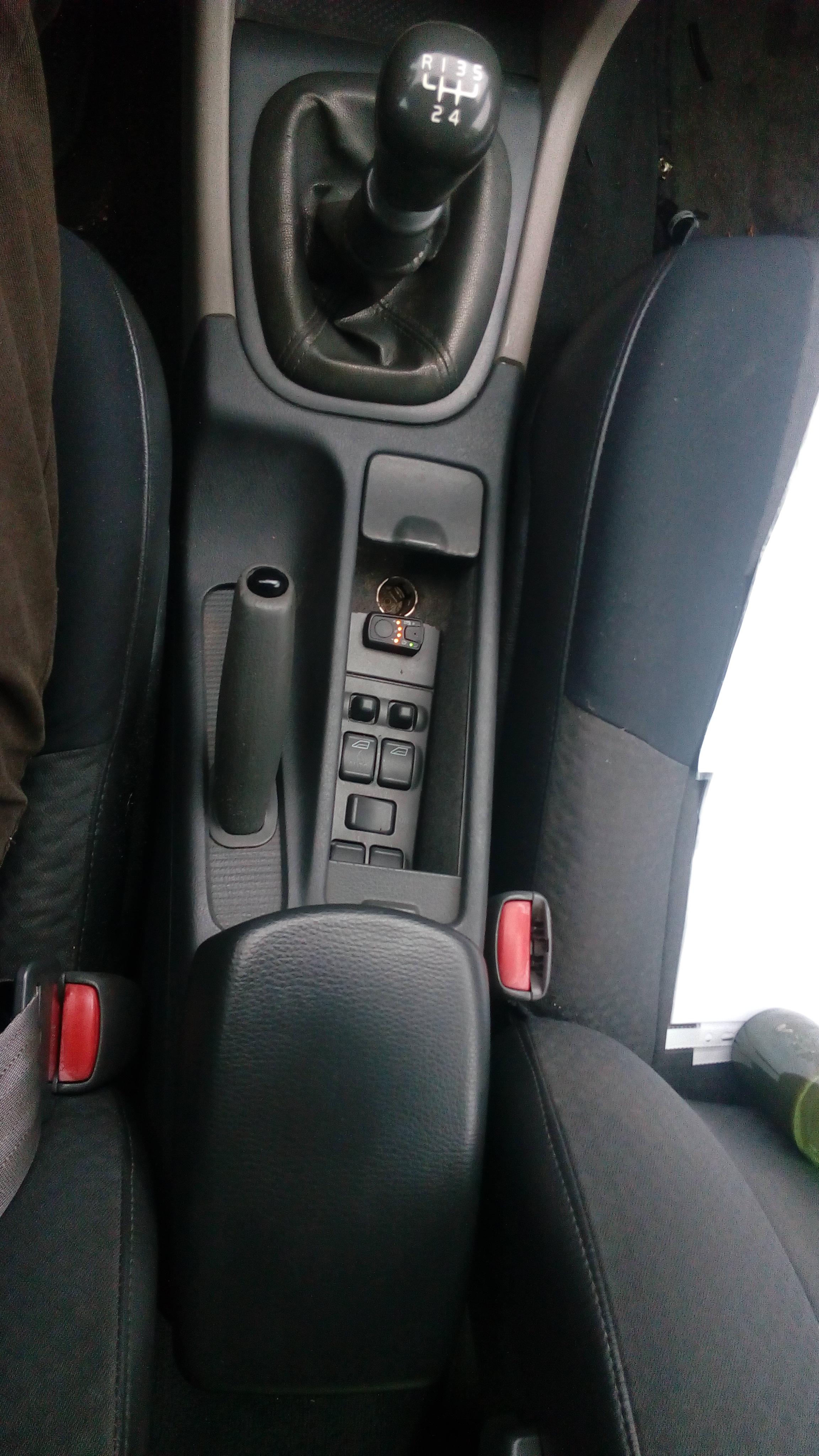

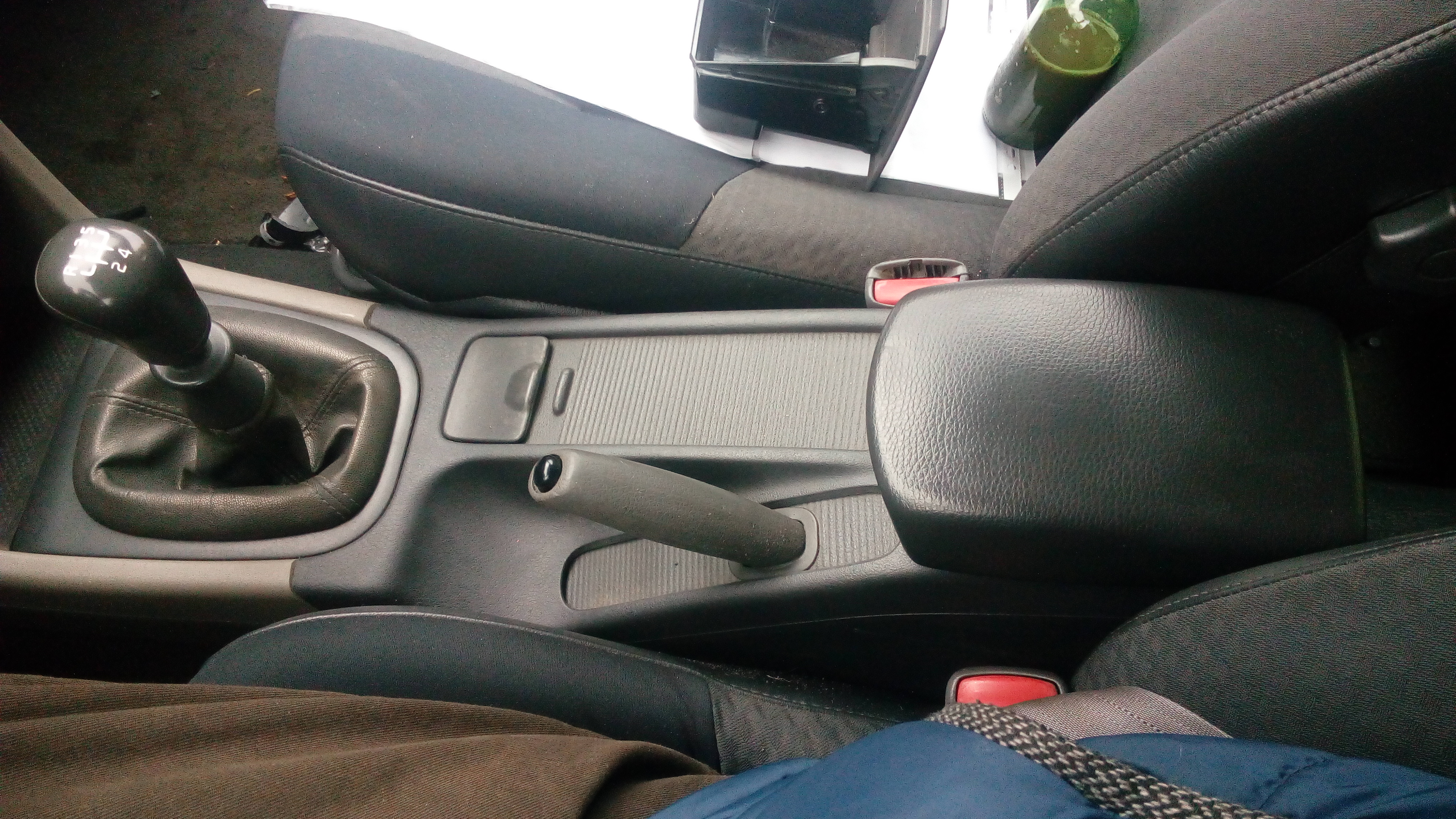

Lucru terminat arata cam asa
IMG_20160325_080531.thumb.jpg.4f9778e630IMG_20160325_080616.thumb.jpg.335f5a4f1fIMG_20160325_080629.thumb.jpg.313c11bac4

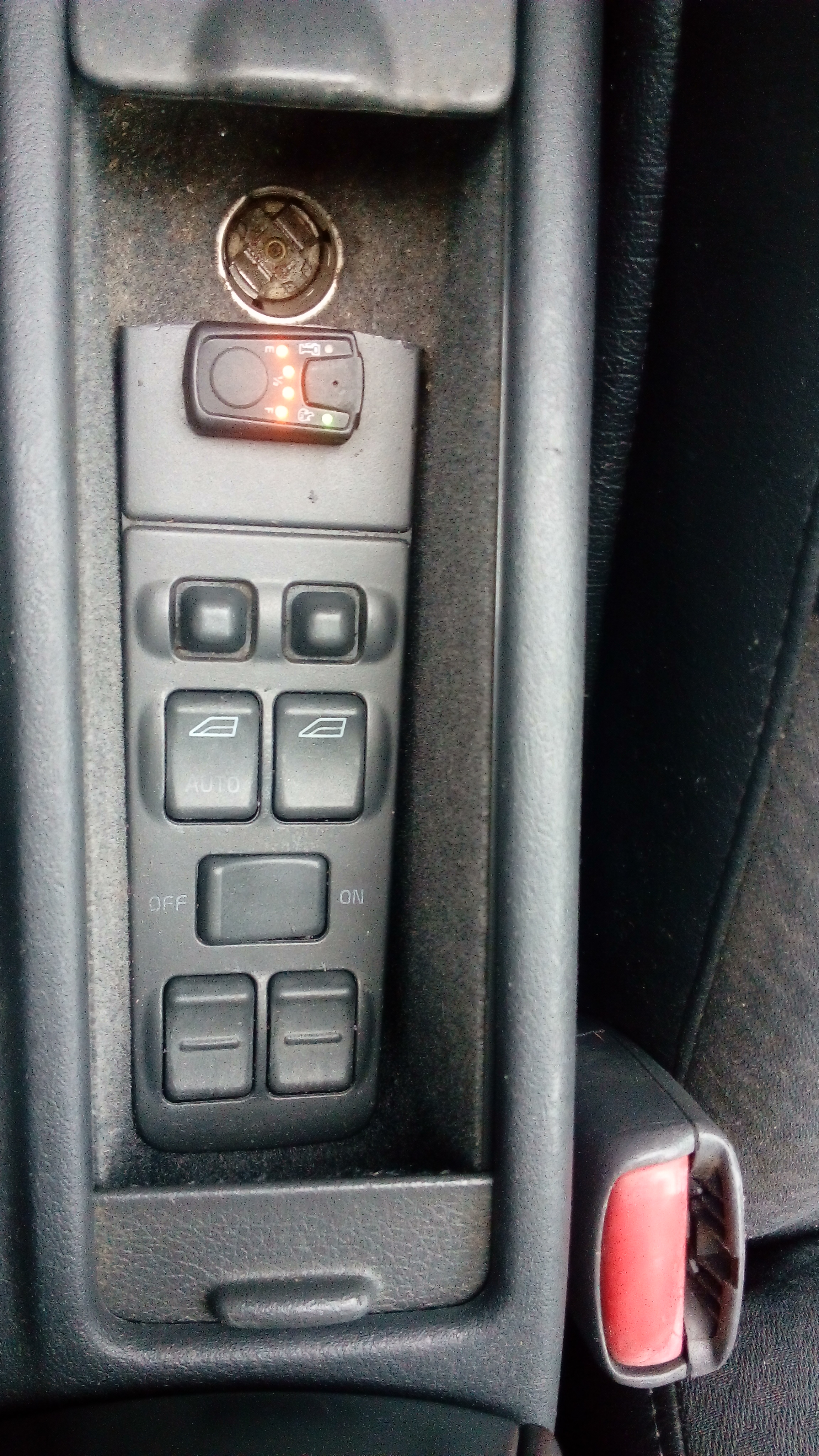

Felicitari pt tutorial. O curiozitate personala: ce face chestia electronica din fata butoanelor de la geamuri?

Acum 5 ore, Kappy a spus:
Presupun ca e de la GPL
Kappa -  dupa cum a sesizat și MarianBr, chestia aia este de la instalatia GPL. Indicatorul de combustibil.
