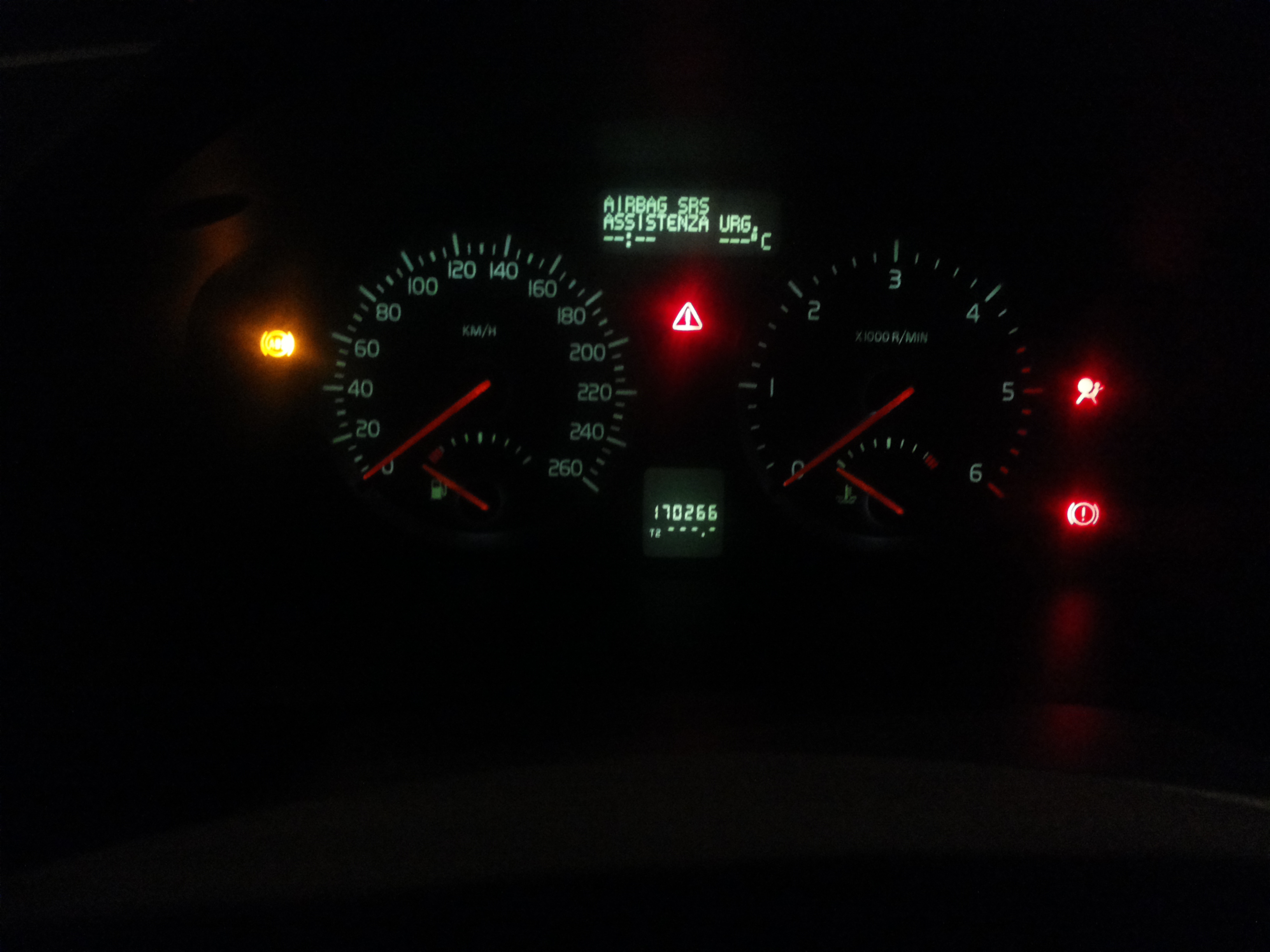

SALUT am un Volvo V50 1.6 D DIN 2005
Pornesc masina.merg cateva minute cu ea si mi se aprind mai multi martori în Bord (abs, airbag, pericol), turatia, kilometrajul, indicatorul de carburant se duc la 0.. Atasez si o poza

Ai avut ceva interventii pe masina de curand?Ai pus o pe tester original vida vice?

In prima faza as verifica alternatorul. Asa se intampla cand nu mai incarca. Daca ai un multimetru verifica la bornele bateriei ce tensiune ai cand ti se aprind martorii.

Cand pica alternatoru arata si bateria.Asa mi o aratat mie + servo pica complet.Merge volanul greu
A fost puntea de diode care la final au cedat jumate din ele.Dar in timp cu 1-2 diode arse facea figuri gen fluierat cand accelerai plus supraincins alternatorul

Da, ai dreptate, dar merita incercat. La mine dupa ce a murit bateria am incarcat-o am scos cablurile de la alternator (excitatia si cablu gros de +) si am dus-o asa pana la atelier 7-8 km. Cu toate ca alternatorul 100% nu. incarca, nu se aprindea becul de baterie, straniu nu?
In concluzie nu costa nimic si nu dureaza mult sa testeze incarcarea.

Sunt 95% sigur ca este o problema electrica. Daca zici ca indicatoatele de la litrometru, turometru si cel de viteza se duc in 0, sigur nu sunt alimentate.
Nu are legatura cu rulmentii de la roata si nici cu injectoarele. Verifica cablurile de masa.

Simptomele astea le avea V70-ul meu cand mi s-a stricat modulul ABS. In plus imi mai scria "brake failure" si "stop safe ASAP" sau ceva asemanator.
Eu am același problema ,Masina cumpărată de două săptămâni și venind spre casă mi-a dat acelaș tip de eroare si in continuare face la fel am duso si la volvo si mi-au spus că este în eroare senzorul doi de pe catalizator si comenzi volan partea dreapta adică cele de la casetofon presupun căci doar alea sunt în dotare ,iar eu am decis să mă apuc singur de treaba si intradevar am găsit un scurt la firele de la senzor ,si o oxidare urâtă a firelor de la modulul de pe ventilatorul de răcire .care din câte am înțeles e posibil să încălzească ,printr-un contact imperfect ,sistemul central (modulul)motor . Adevărul e că mașina funcționează perfect perioada de câțiva chilometri 20-30 .am să o probez acum și am să revin cu informatii
