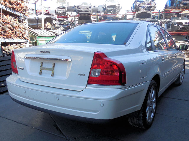

Posted 1 Apr 2016 · Report post multumesc frumos pentru raspuns,in schimb bandourile acelea cromate de sub geamuri pe exterior de la modelul facelift presupun ca sunt plug&play si pe cel clasic nu?! Aceasi intrebare si pentru portbagaj,as vrea acel suport cu bandou cromat de pe portbagaj dar nu stiu daca se poate prinde pe portbagajul non facelift Share this post Link to post Share on other sites
Posted 1 Apr 2016 (edited) · Report post Chederele ar trebui sa se potriveasca. Acel suport cromat care este deasupra numarului se potrivesc doar pentru capota portbagajului de facelift. Practic nu ai unde sa il montezi pe capota ta. Uite-te la poze. p ps: Poti cumpara doar semnalele fumurii pe fata. La faruri poti sa scoti sticla si sa vopsesti cu un spray negru ornamentul ala de jur imprejur la oglinda becurilor. O sa iasa ceva similar. Edited 1 Apr 2016 by zack Share this post Link to post Share on other sites
