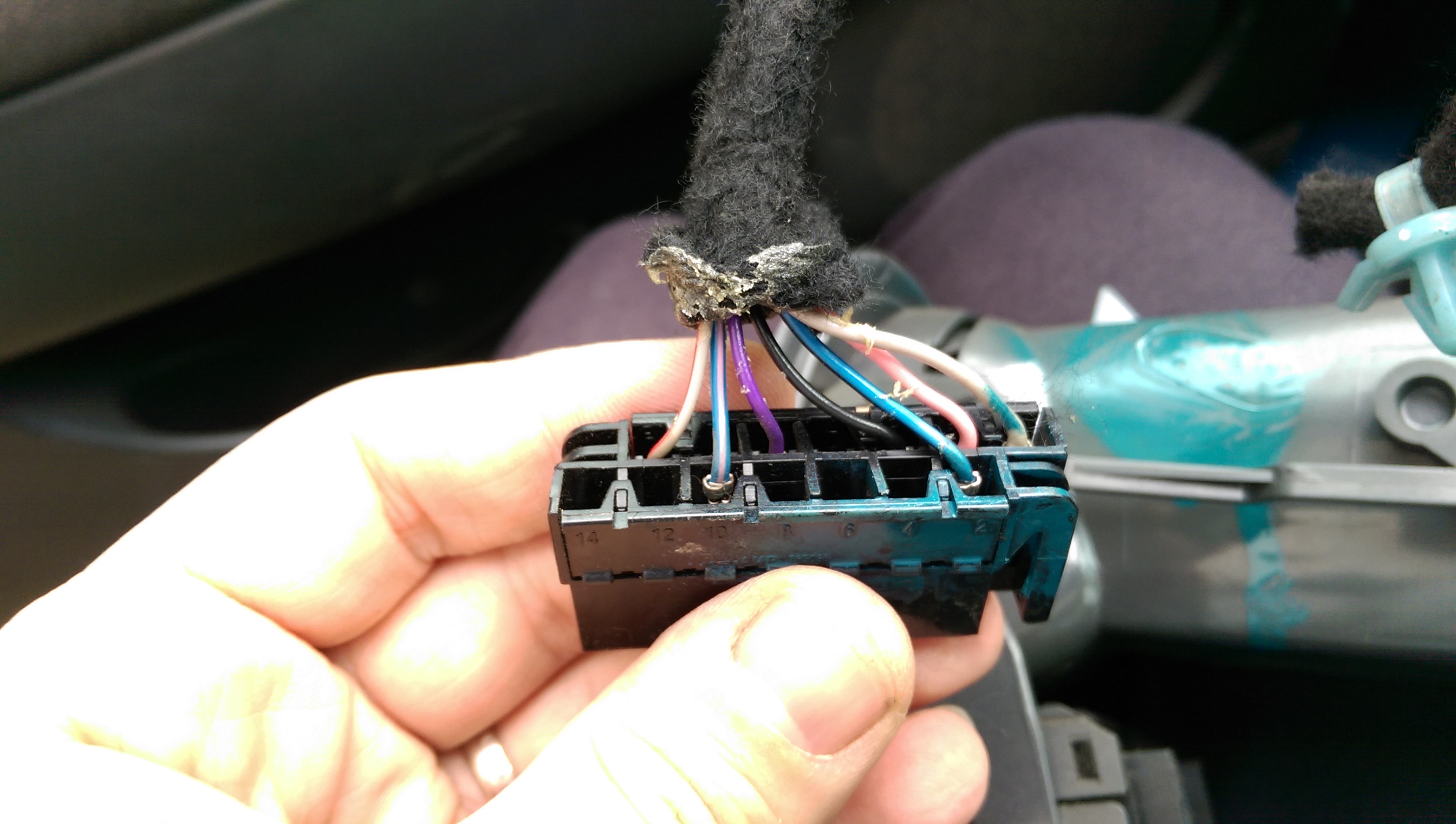

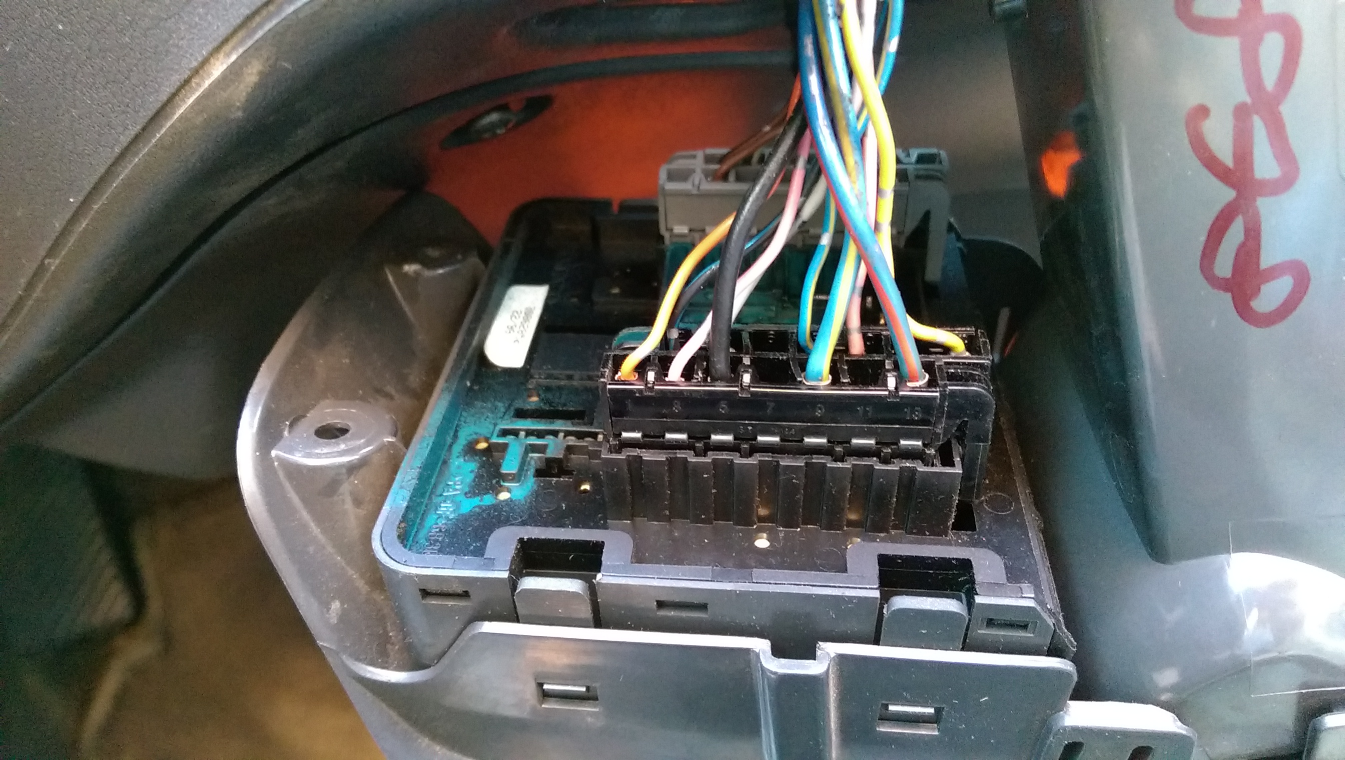

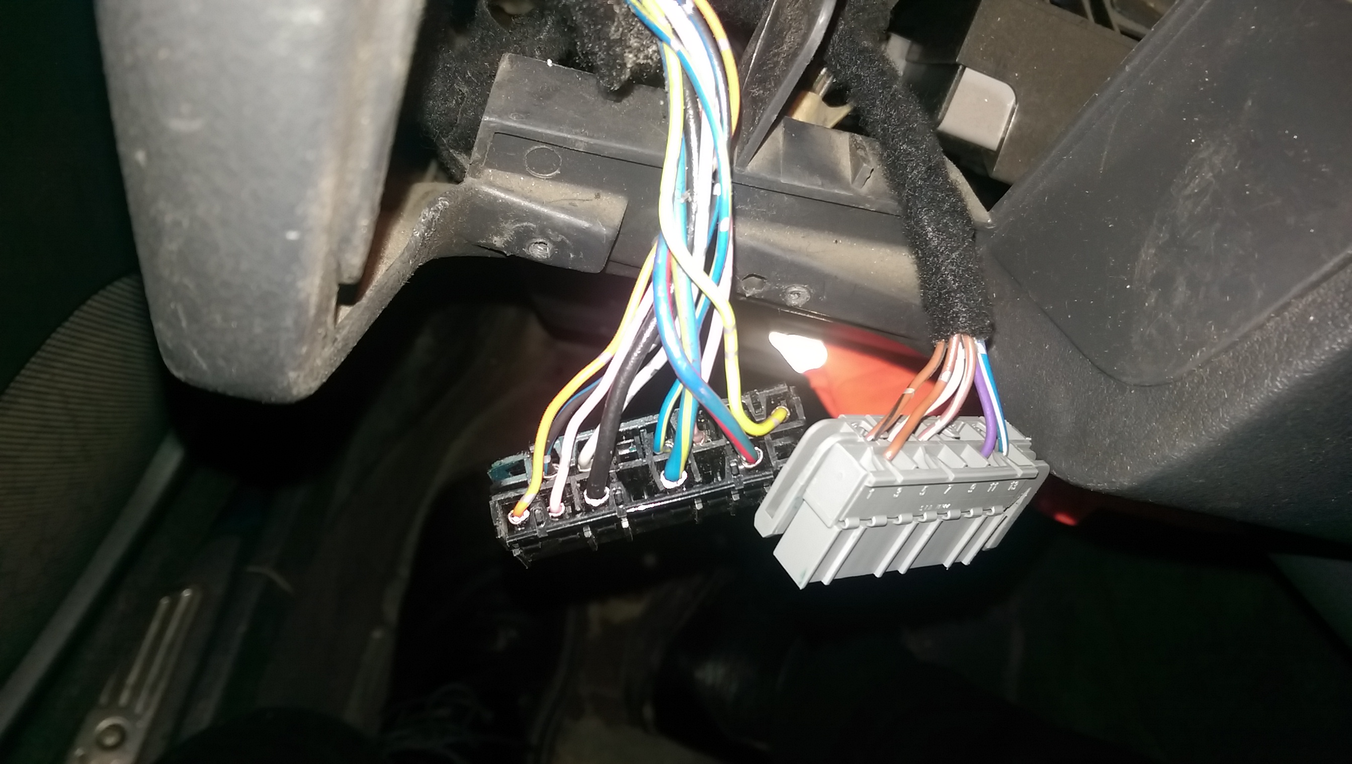

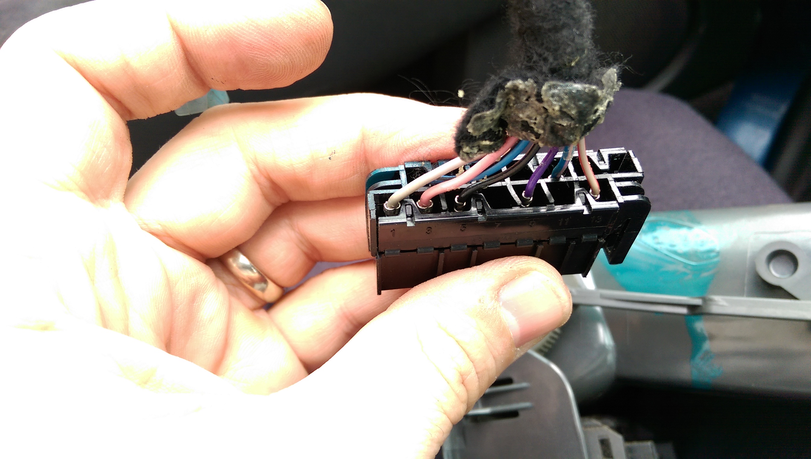

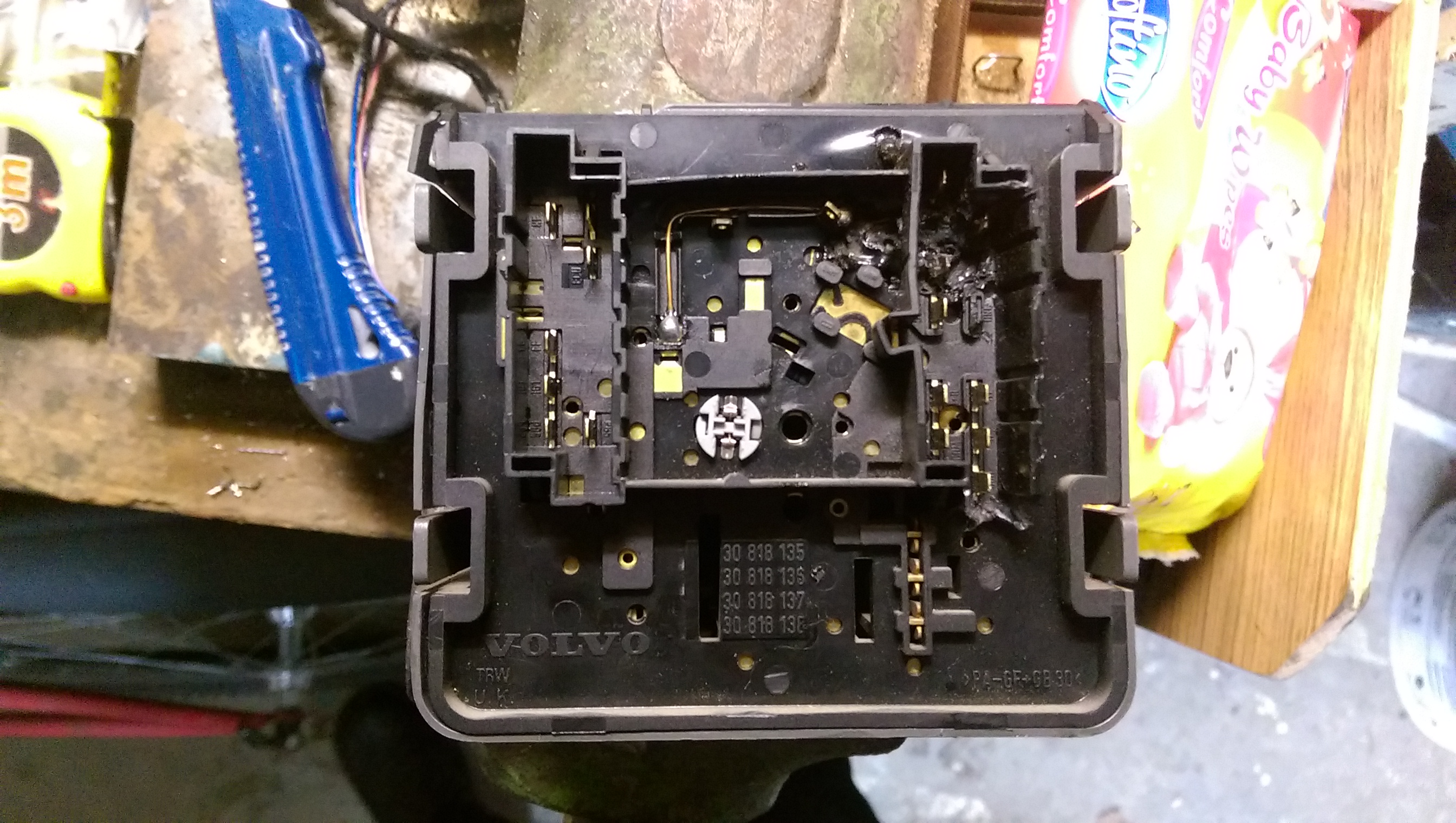

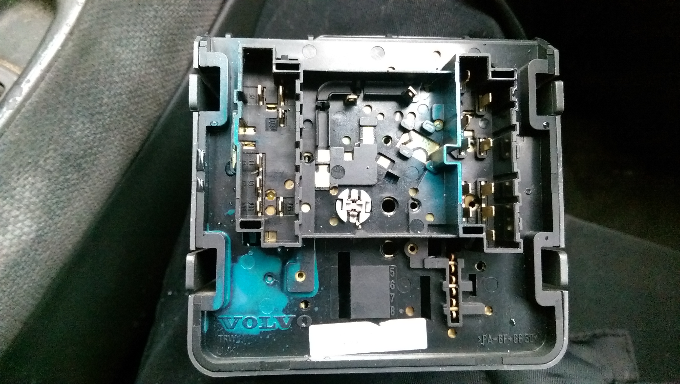

Salutare, am avut ceva probleme cu butonul blocului de lumini in sensul ca nu mai puteam aprinde farurile decat daca fortam butonul catre dreapta, asta pana intr-o zi cand a iesit fum din bloc chiar daca am luat contactul (ciudat ca nu s-a ars siguranta) noroc ca am reusit sa iau borna jos de pe baterie foarte repede. Mufa s-a topit si nu aveam deloc lumini pana nu am comandat un bloc sh cu tot cu mufe dar din pacate am urmatoarele probleme:
  • nu am lumini de pozitie fata / spate
  • nu am lumina in bord
  • nu pot regla farurile
  • pe pozitia 0 farurile stau aprinse :(
  • pe pozitia 1 farurile se sting
  • pe pozitia 2 farurile sunt aprinse :)
  • faruri ceata fata / spate ok
Am luat legatura cu vanzatorul si mi-a spus ca blocul trimis e bun dar a fost de acord sa imi trimita altul care are aceleasi simptome.
Vanzatorul mi-a spus ca probabil instalatia mea este modificata si tind sa ii dau dreptate pentru ca vad un fir lipit, nu pare original.
Partea ciudata este ca mufa mea originala are 9 fire iar cea sh 7.
Atasez poze, poate are cineva vreo idee cum sa rezolv situatia.
Multumesc
La masinile astea trebuie sa fie piesele cam din acelasi an, vezi sa ai aceleasi coduri, eu sunt patit, pese identice, dar coduri diferite si probleme ca ale tale.
Vad ca au acelasi cod PA-GF+GB 30

La ‎4‎/‎6‎/‎2016 at 2:03 PM, TeHashX a spus:
Nu este ala codul. Vad ca ai alte culori in mufe.  Iti trebuie bloc de lumini care sa aiba aceleasi culori in mufe. Daca siguranta pentru lumini nu este mai mare decat trebuie, varianta cu fire topite-in scurt cade. Mufele insemnate cu albastru au firele mai subtiri, deci masina donatoare are relee pe faruri. Mufele tale au fire mai groase deci nu ai relee. Daca ai pus halogene de 100W de aia s-a topit blocul de lumini.
La 4/8/2016 at 11:54 AM, McCIUKEN a spus:

Acum 12 ore, TeHashX a spus:
unii au preferat ca pur și simplu să taie firele (explicație posibilă pentru diferența de fire dintre mufa ta și cea second
"Nu se exista" asa ceva. Firele sunt diferite pentru ca masina le-a avut din fabrica diferite. Ani de fabricatie diferiti, instalatie electrica diferita.
Acum 13 ore, TeHashX a spus:
unde ar trebui sa fie codul?
Codul ar trebui sa fie pe piesa...
Ca sa fii sigur ca pui buton la fel ca al tau, intreaba vanzatorul cate fire are in mufa, culorile eventual o poza.
