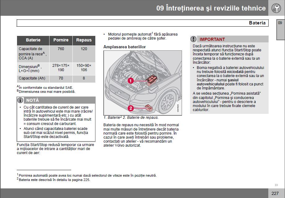

Am vazut pe forum ca ar putea fi o problema de la baterie ....; credeti ca daca schimb bateria se rezolva problema? Ce caracteeristici tehnice ar trebui sa aiba bateria pe care o iau? Am vazut ca nu este imp doar amperajul....

Eu cred ca ai probleme cu ECM-ul si cei de la Volvo au facut frectie la picior de lemn cu resoftat-ul. Mergi la baietii de pe forum din Bucuresti care se pricep (MidnightCaller - Alex si Brava - Vadim), poate se rezolva prin simpla curatare a contactelor cu spray de contacte. Daca bateria e moarta, o sa fie nevoie sa o schimbi daca vrei sa reusesti ceva cu masina. Fara curent nu merg instalatiile electrice (adica nu merge nimic). Bateria trebuie sa fie ca in poza atasata, nu cred ca au schimbat ceva fata de a mea. Ai nevoie de bateria de pornire, din coloana stanga a tabelului. Cea de start/stop - Repaus in tabel - (D2 nu stiu sigur daca are, parca doar DrivE are) nu prea moare ca nu e atat de folosita.
