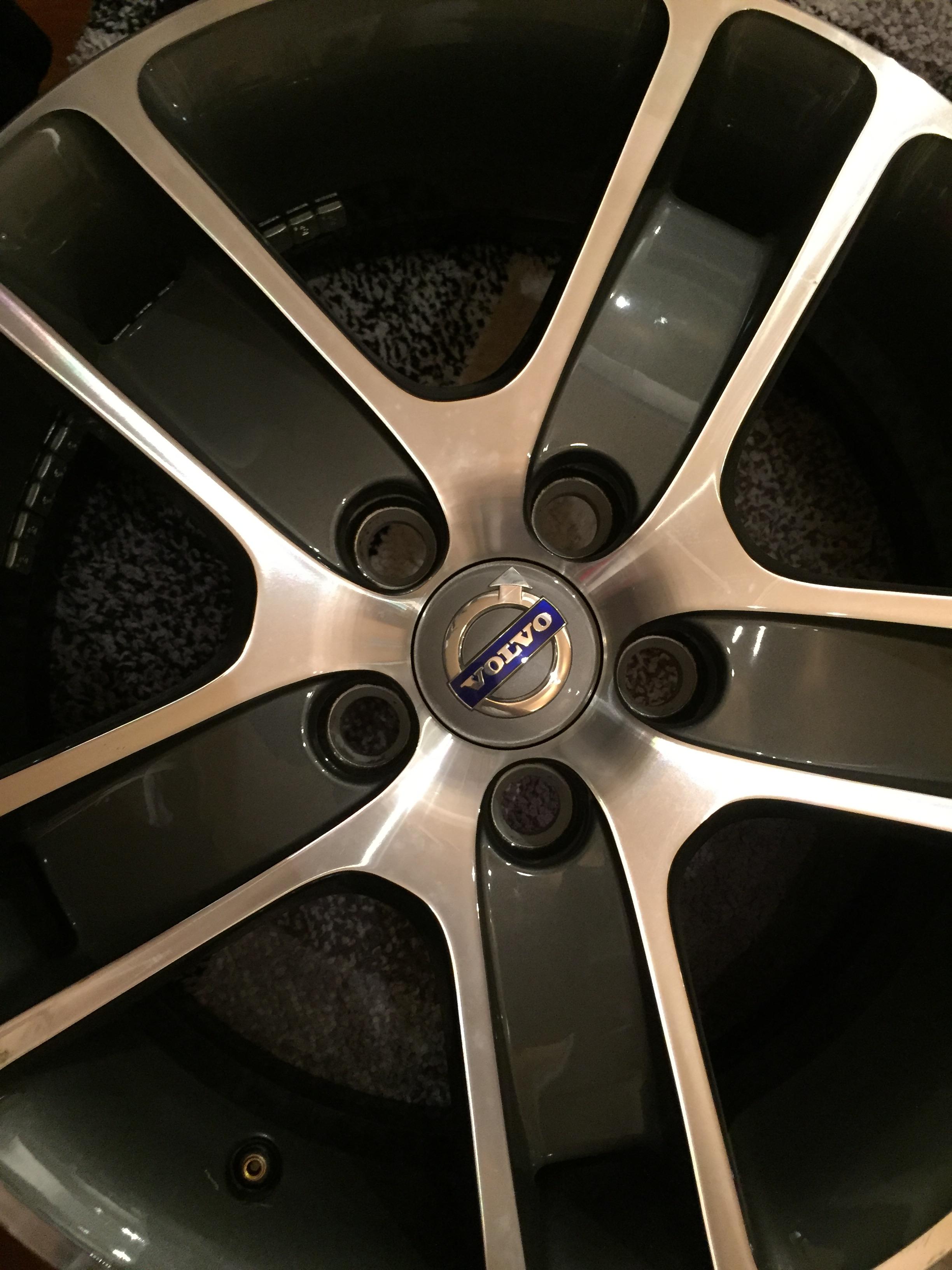

Eu stiu ca pe S40/V40 s-au pus jante pe 17, doar pe variante Sport Edition. Acum nu stiu care sunt diferentele intre una normala si cea sport, dar este posibil sa difere articulatia, iar cea sport sa fie mai rigida.
Cam asta stiu si eu ca este diferenta, de aceea am zis sa vrb cu MC pentru acele inele, sa nu se duca articulatia.
SI UNDE SE PUN ACELE INELE?
Uite aici se monteaza la mine, daia am zis sa vrb cu MC ca poate la tine difera, cert este ca la directie trebuie, ca janta pe 17 este mai grea, eu la S60 am tot pe 17, dar este 7J, daca pun 7,5J/8J imi trebuie acel inel daca nu sunt puse din fabrica.
Edited by CataP
OK MULTUMESC
Cu placere
Edited by CataP

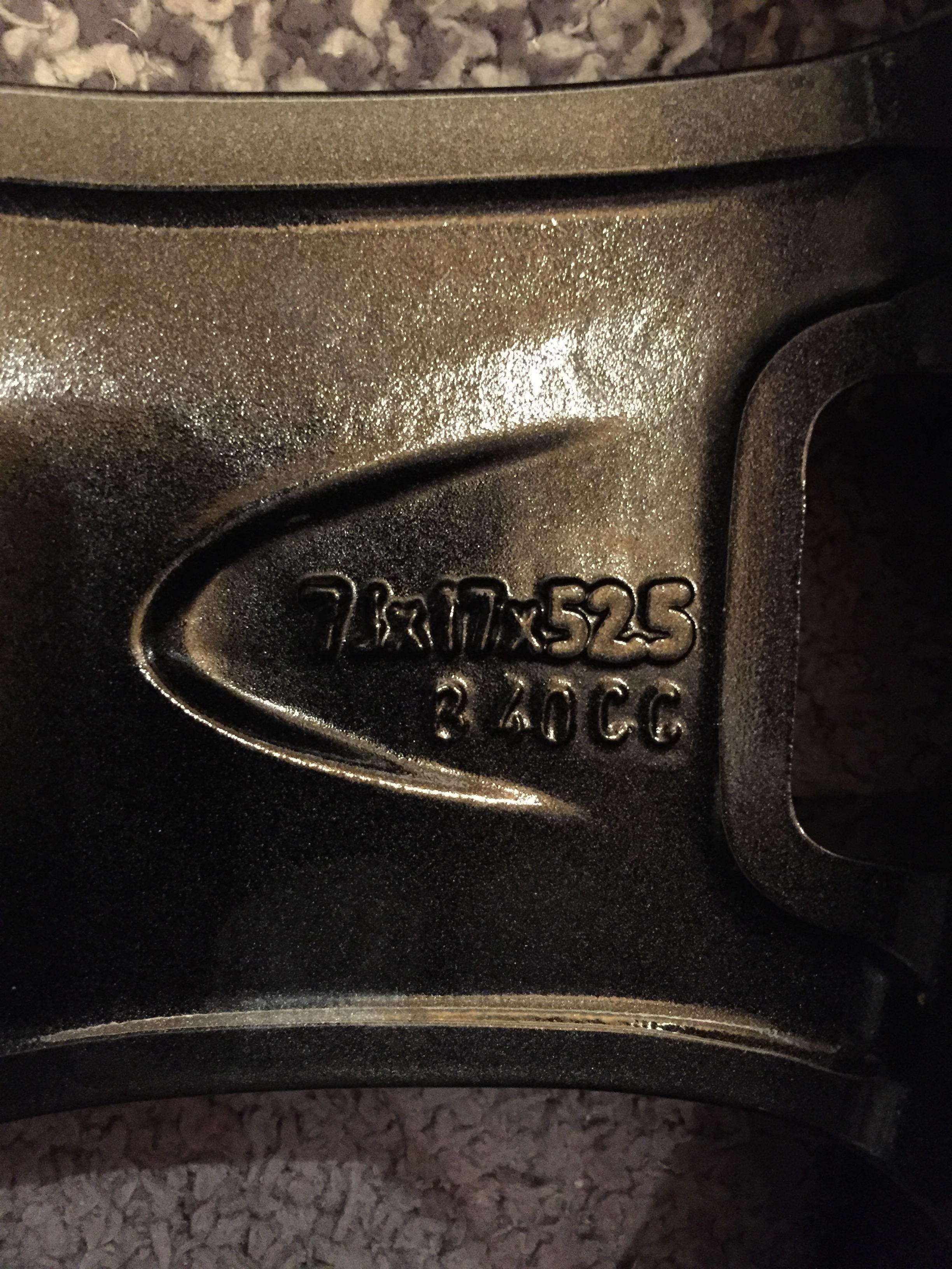

Imi poate spune si mie cineva care este ET-ul standard pentru S40 din 2008? Difera cumva in functie de diametrul jantei?
Trenul de rulare este identic cu al Fordului Focus, iar la acesta are ET 52,5 (modelul 2005-2007), iar apoi la modelul facelift 2008-2010 au scazut ET-ul la 50! Deci teoretic n-ar trebui sa difere ET-ul nici la S40!
Salut, iti zic cand ajung acasa ca am una de rezerva, din cate imi aduc aminte este posibil sa fie ET55, dar la 10:40 sunt home si ma uit
Pe S40 meu din 2010 este acelasi ET si anvelopele sunt pe 205/50.
@acn uite aici o lista detaliata
EUDM Tire  Rim  Bolt pattern  THD  CB
1.6D 109hp 195/65R15 91T 6Jx15 ET46 5x108 M12 x 1.5 63.4
  205/55R16 91T 6.5Jx16 ET52.5 5x108 M12 x 1.5 63.4
  205/50R17 7Jx17 ET52.5 5x108 M12 x 1.5 63.4
  215/45R18 7.5Jx18 ET52.5 5x108 M12 x 1.5 63.4
1.6i 101hp 195/65R15 91T 6Jx15 ET46 5x108 M12 x 1.5 63.4
  205/50R17 93H 7Jx17 ET52.5 5x108 M12 x 1.5 63.4
1.8i 125hp 195/65R15 91T 6Jx15 ET46 5x108 M12 x 1.5 63.4
2.0D 136hp 195/65R15 91T 6Jx15 ET46 5x108 M12 x 1.5 63.4
2.0i 145hp 195/65R15 91T 6Jx15 ET46 5x108 M12 x 1.5 63.4
2.4 140hp 205/55R16 91V 6.5Jx16 ET52.5 5x108 M12 x 1.5 63.4
  205/50R17 93V 7Jx17 ET52.5 5x108 M12 x 1.5 63.4
2.4i 170hp 205/55R16 91V 6.5Jx16 ET52.5 5x108 M12 x 1.5 63.4
D5 179hp 195/65R15 91T 6Jx15 ET46 5x108 M12 x 1.5 63.4
T5 230hp 205/55R16 91V 6.5Jx16 ET52.5 5x108 M12 x 1.5 63.4
C70-u are ET 45 .

@CataP  multumesc, chiar ajuta lista respectiva! Pentru iarna am jante de aliaj pe 15, tot originale Volvo si habar nu aveam ca au ET 46; chiar o sa ma uit maine si la acelea!
