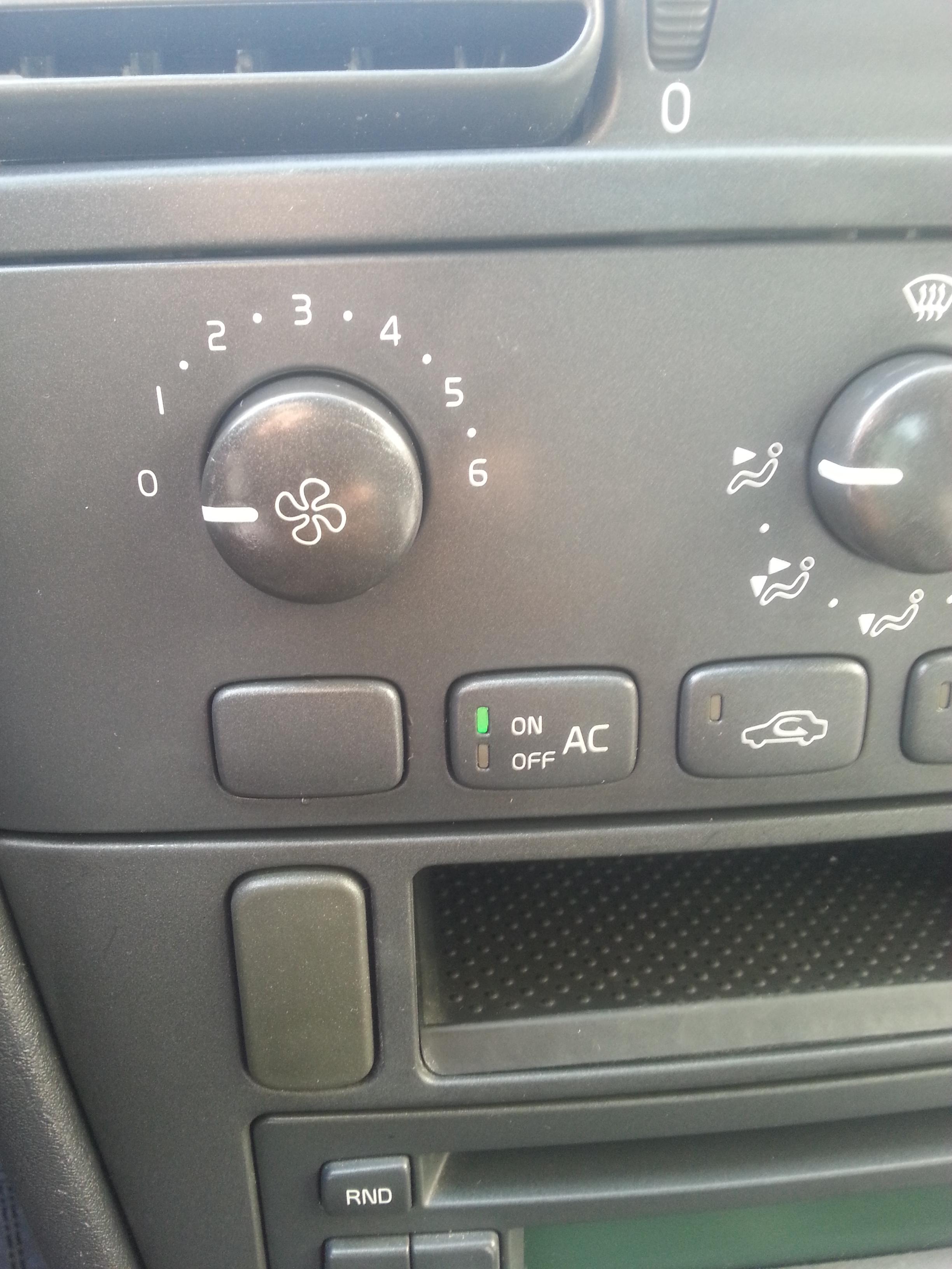

Posted 19 Apr 2016 (edited) · Report post Salut, baieti! De curând mi-am luat si eu un V40 2002 1,9 si am o problema destul de urata. Stiu ca mai sunt deschise subiecte cu problema asta, dar m-am uitat si problema mea difera putin. Dupa cum am spus, am cumparat masina weekendul acesta si am luat-o cu clima defecta. Treaba sta in felul urmator: sa spunem ca am masina pornita si ac e oprit, adica treapta de aer 0 si AC are ledul rosu aprins. Daca dau de butonul de trepte de la aeroterma, se aprinde verde la ac, porneste compresorul de la clima dar nu baga deloc aer. Deci, compresorul merge, raceste foarte bine pe conductele de la motor. Am zis ca e aeroterma defecta si am scos mufa de sub torpedou si cu un fir am luat curent de pe baterie si am pus firele la mufa si a pornit aeroterma. Aici pe forum m-am uitat la problema cu tranzistorul si nu pare a avea aceleasi simptome. Sigurantele sunt ok, releul de sub torpedou ok, si desi pare sa fie ok comanda de la ac, totusi cred ca de acolo e defectul pentru ca desi se face verde ac când rotesc de butonul aerotermei, totusi curentul nu ajunge pana la mufa aerotermei. Ceva idei/sfaturi? Multumesc! Edited 19 Apr 2016 by Iulian Puscasu cuvant gresit Share this post Link to post Share on other sites

Posted 22 Apr 2016 · Report post La 20/04/2016 at 2:40 PM, mario74 a spus: Mergi la un magazin de componente electronice si cauta tranzistorul respectiv(MJ 802),asa iesi mu...uuuult mai ieftin! Salut din nou! Cum spuneam......mergea ac, baga racoare foarte bine doar ca daca dadeam pe caldura, venea tot aer rece. Si azi tot am mai desfacut consola centrala sa pun niste becuri si dupa ce am pus la loc modulul cu comenzi de la AC, am avut surpriza sa vad ca nu.mi mai merge deloc. Nici ventilator, nimic.....acum ramane ac pe verde mereu, chiar si cu masina oprita. Tind sa cred ca pana la urma am de inlocuit modulul ac....probabil de asta nu aveam deloc acel tranzistor, poate fostul proprietar a avut aceleasi probleme si nu a reusit sa o rezolve si a scos de tot acel tranzistor. Voi ce parere aceti? Ps: am scos tranzistorul si l.am verificat si este bun. Share this post Link to post Share on other sites

Posted 23 Apr 2016 · Report post Acum 9 ore, MarianBr a spus: Pot sa-ti ofer din dezmembrari un modul sa vezi daca se rezolva. daca te intereseaza scrie-mi aici sau in privat ce modul ai(automat/manual,cu incalzire scaune sau nu,cu dsa sau fara) Sa vad ce rezolv zilele astea, ma duc la cineva sa testez un modul si daca nu, te anunt. Chestia ciudata e ca desi masina e oprita, fara chei, chiar si incuiata...mereu sta ac pe verde. Ma gandesc sa nu aiba un scurt undeva... Share this post Link to post Share on other sites

Posted 23 Apr 2016 · Report post Sonorizarea e aceeasi. Harta romaniei nu o are. Doar ca design sa.l pui. Clima e defecta clar daca sta p verde tot timpul. Share this post Link to post Share on other sites
Posted 23 Apr 2016 · Report post Acum 5 minute, MarianBr a spus: Sonorizarea e aceeasi. Harta romaniei nu o are. Doar ca design sa.l pui. Clima e defecta clar daca sta p verde tot timpul. Hmmm....deci cred ca asa se explica si faptul ca tranzistorul lipsea de tot cand am cumparat masina. Alti bani alta distractie:))) ciudat este ca a mers 2 zile clima, chiar daca dadea doar aer rece. Sa vorbesc cu domnul cu navi si cred ca o s.o cumpar, arata muuuult mai bine decat HU-655. Share this post Link to post Share on other sites
