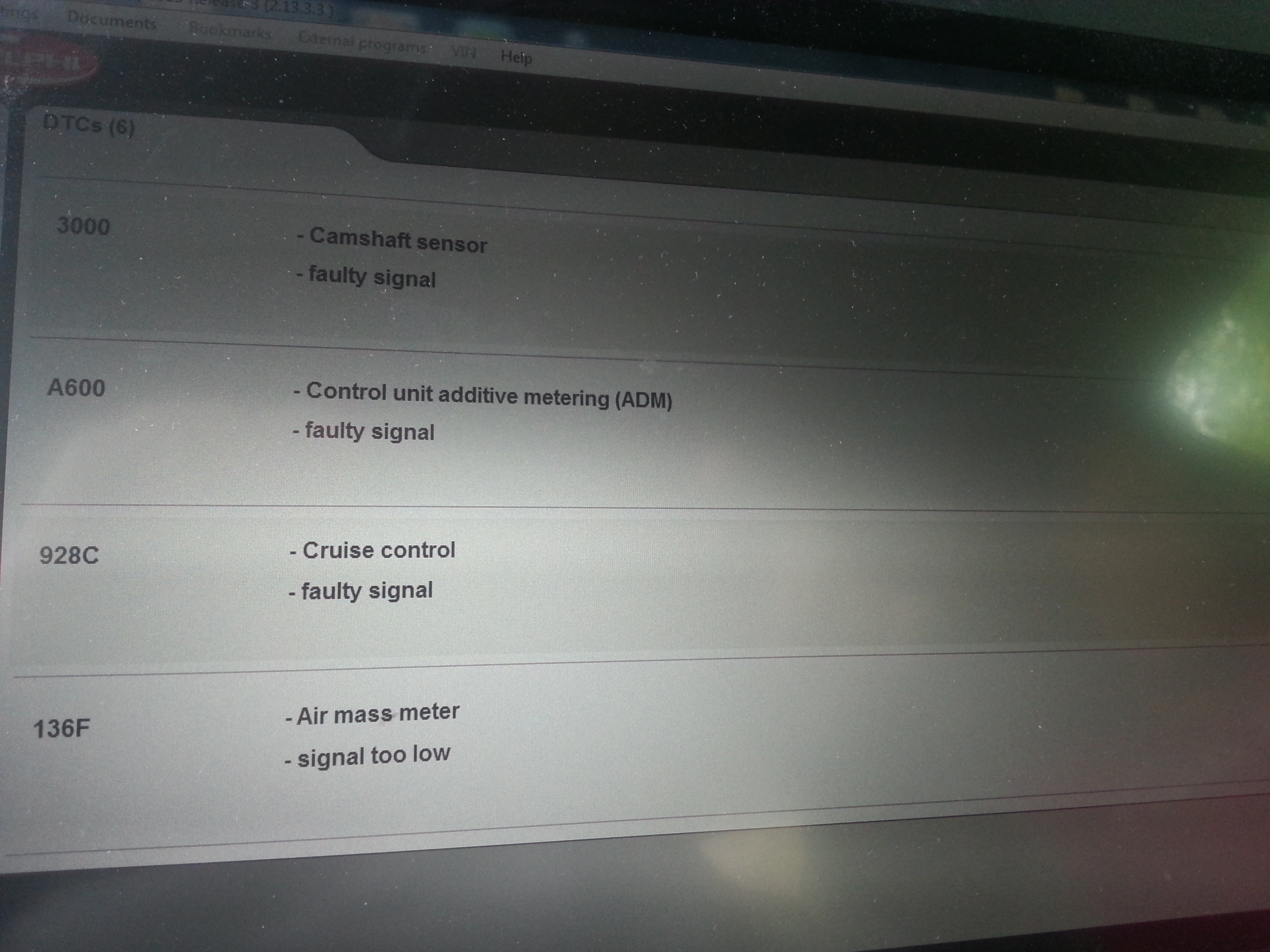

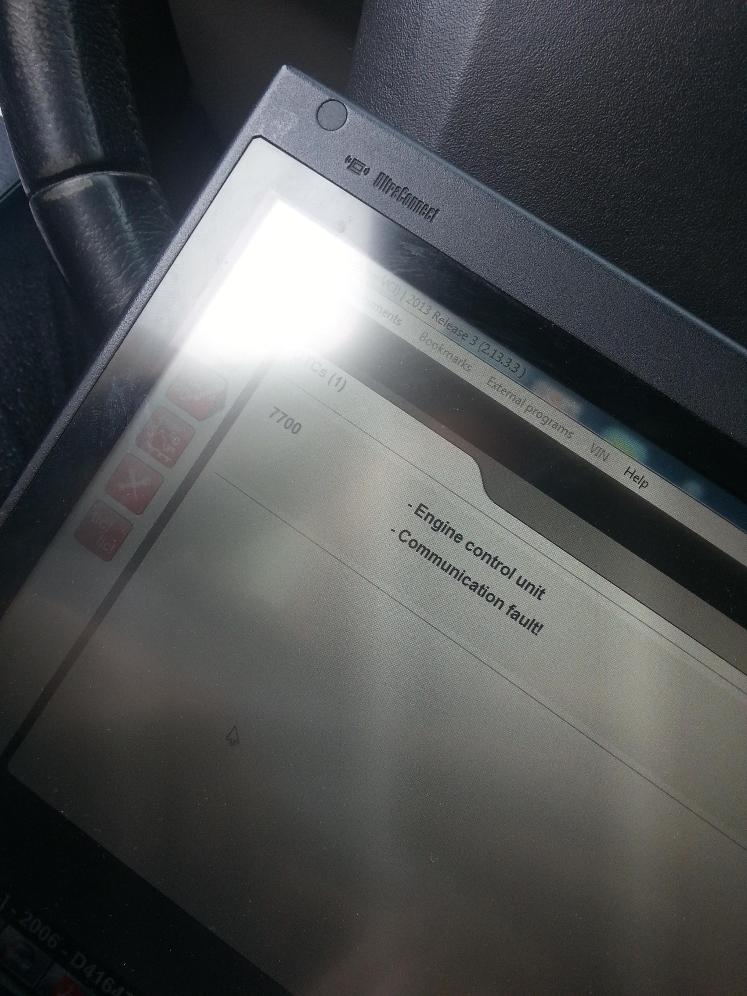

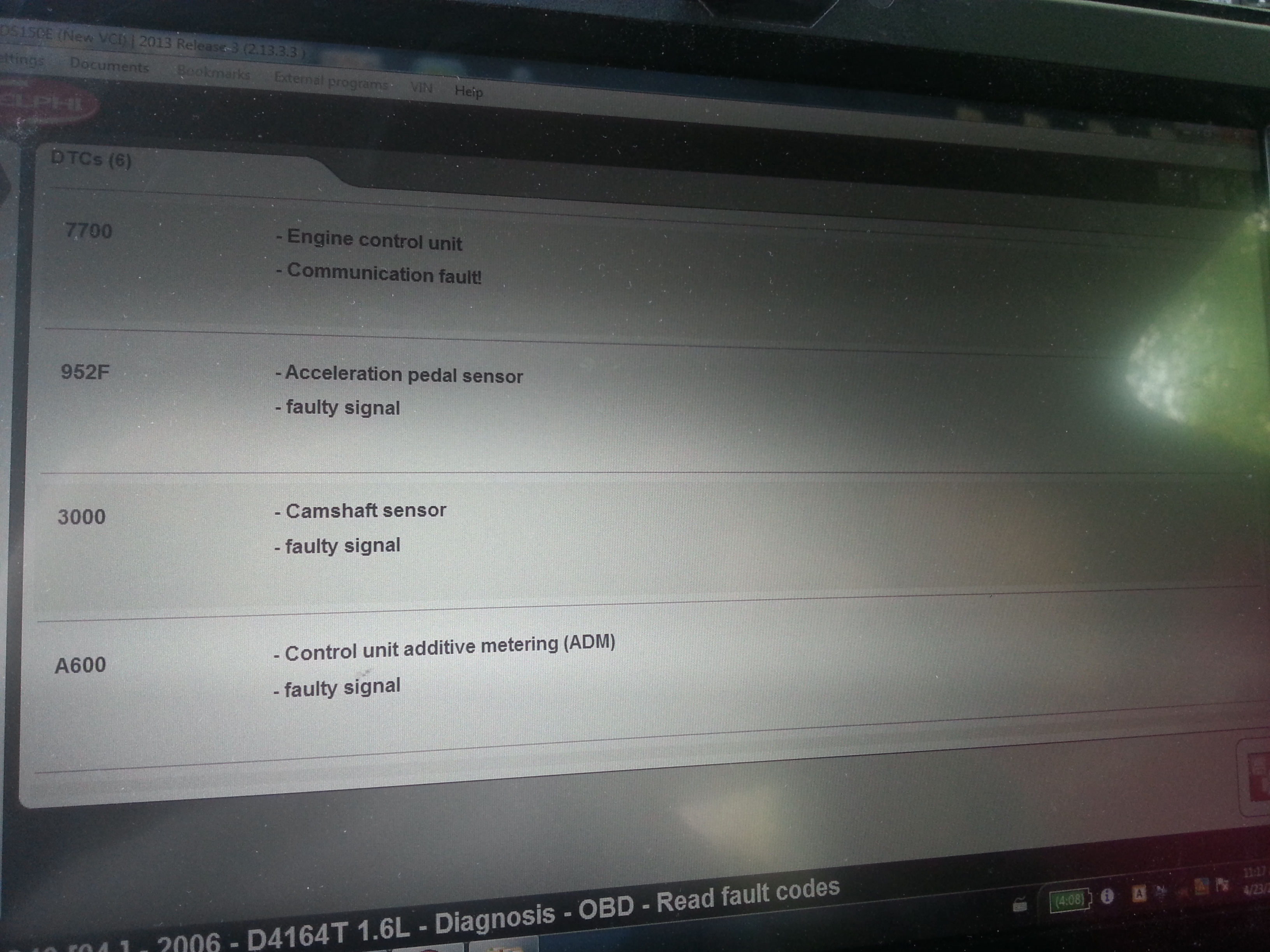

Ieri mi-a aparut o eroare la bord de la " Check engine " , am mers azi la un terster cu ea si intial am avut urmatoarele erori "poza 1 si 2" , dupa ce a sters erorile si am facut o tura cu masina  , a ramas una singura "poza 3" ,  cu toate acestea in momentul in care "bag" piciorul in aceleratie si sare de 2 mi de ture se aude un vajait , ca si cum ar scapa aer pe undeva ,dar masina trage normal .... ce reprezinta eroarile acelea ?

Verifica furtunul de turbo.E posibil sa fie fisurat.
L-Am schimbat.....După 80 de km iar a apărut la bord eroarea de la "check  engine"
Mufa oxidata pe la ECM?
Edited by Claudiu T

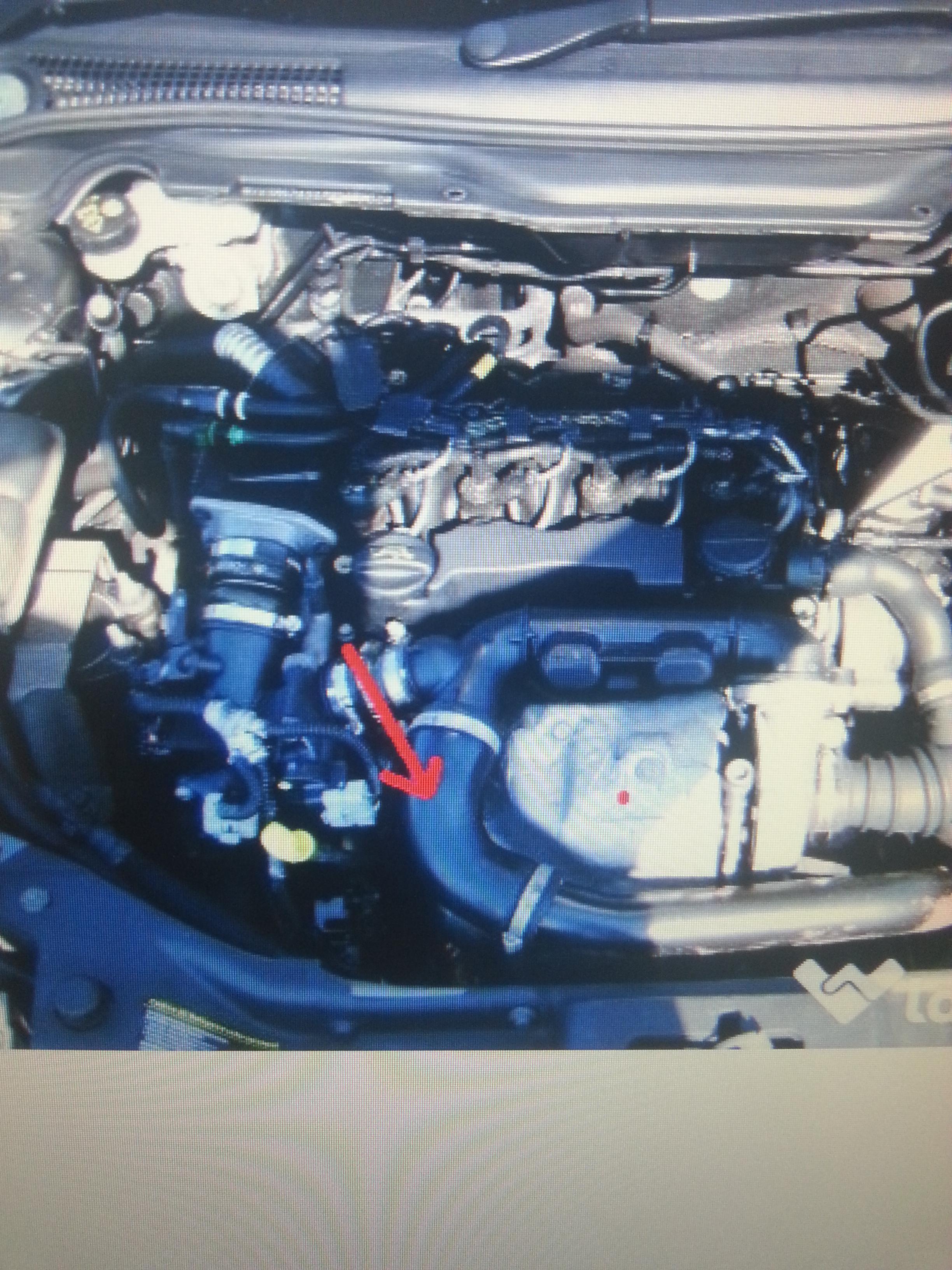

Vajaitul  se auzea pe la furtunul de la intercooler ,după o noua schimbare a acestuia problema a dispărut , după sărbători o sa șterg eroare de la bord (dacă o sa găsesc un tester în baia mare care e compatibil cu volvo  și am încercat pe la vreo 3 și nu au reușit sa se conecteze)
Sărbători fericite tuturor !
Problema cu "check engine" a fost rezolvata , dupa ce am inlocuit 2 furtune de la intercooler .
